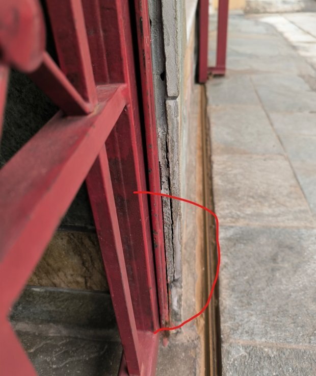

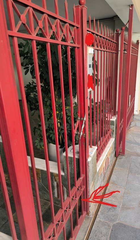

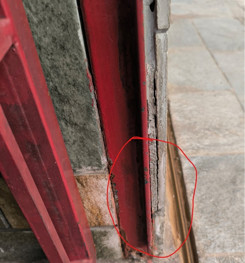

Amaretos Δημοσ. 8 Μαρτίου 2024 Δημοσ. 8 Μαρτίου 2024 (επεξεργασμένο) Η πορτα κλεινει απλα οπως θα δεις στο βινετο θελει λιγο παραπανω τραβηγμα επειδη ειναι στραβο το σιδερο κατω χαμηλα, ανεβασα ενα βιντεο και μια φωτο με ολη την πορτα, το κατω κατω μερος εχει το προβλημα. Ακουγεται και το κλακ της γλωσσας οταν κλεινει. https://staging.streamable.com/qjum8s Επεξ/σία 8 Μαρτίου 2024 από Amaretos
EchiDNA Δημοσ. 8 Μαρτίου 2024 Δημοσ. 8 Μαρτίου 2024 58 λεπτά πριν, Amaretos είπε Εχω μια σιδερενια πορτα που εχει στραβωσει λιγο σε ενα σημειο το σιδερο εκει που κλεινει η πορτα γυρω στους 5 ποντους κατω κατω και θελω να το ισιωσω γιατι θελει λιγο ζορι. Ειναι χοντρο το κομματι και ρωτησα ενα σιδερα μου ειπε μονο με ζεσταμα και λιγο χτυπημα μετα θα κανεις δουλεια, οποτε μαλλον χρειαζομαι ενα φλογιστρο . Πρεπει να προσεξω κατι συγκεκριμενο στην αγορα? Βλεπω φλογιστρο βουτανιου/υγραεριου .... με τι θα κανω την δουλεια μου? Και αν εχετε να μου ριξετε κανα λινκ εδω, Ευχαριστω Με ένα τροχό μπορείς να το φας από μέσα λίγο ώστε να κλείνει σωστά.
Doubt Δημοσ. 8 Μαρτίου 2024 Δημοσ. 8 Μαρτίου 2024 2 λεπτά πριν, Amaretos είπε Η πορτα κλεινει απλα οπως θα δεις στο βινετο θελει λιγο παραπανω τραβηγμα επειδη ειναι στραβο το σιδερο κατω χαμηλα, ανεβασα ενα βιντεο και μια φωτο με ολη την πορτα, το κατω κατω μερος εχει το προβλημα. Ακουγεται και το κλακ της γλωσσας οταν κλεινει. https://staging.streamable.com/qjum8s Χωρίς να είμαι ειδικός, το τμήμα που έχει στραβώσει είναι πολύ χοντρό για να το "φέρεις" στα ίσια χωρίς να κάνεις ζημιές. Ή το "τρως" το κομμάτι που βρίσκει ή κόβεις ολόκληρο κομμάτι από κάτω κάτω ως πχ 30 πόντους πιο ψηλά και κολλάς άλλο ίσιο. Αν δεν σε ενοχλεί αισθητικά, απλά το κόβεις και το αφήνεις έτσι, δεν επηρεάζει σε κάτι. 1
hp8 Δημοσ. 8 Μαρτίου 2024 Δημοσ. 8 Μαρτίου 2024 (επεξεργασμένο) 14 λεπτά πριν, Amaretos είπε ανεβασα ενα βιντεο και μια φωτο με ολη την πορτα, Αν ο μάστορας ξεκολλήσει τον κάτω μεντεσέ από την μια μεριά και ακουμπήσει την πόρτα να πάρει την θέση της και τον ξανακολλησει δεν χρειάζεται τίποτα άλλο Εναλλακτικά δοκίμασε να βάλεις κάτω χαμηλά ένα αντικειμενο 1-2 cm πάχος να κάνει το μοχλό και τράβα την πόρτα από την πάνω μεριά να έρθει μισό πόντο (κάτι σαν να ισιώνεις το πέτσικο) Επεξ/σία 8 Μαρτίου 2024 από hp8 2
kokos23 Δημοσ. 8 Μαρτίου 2024 Δημοσ. 8 Μαρτίου 2024 (επεξεργασμένο) προσωπικά δεν βλέπω το σίδερο να είναι στραβό, μάλλον η πόρτα είναι στραβή, εγώ θα έσπρωχνα το κάτω μέρος της πόρτας λίγο μέσα κρατώντας το επάνω κόντρα...ή βάζοντας στο κάτω μέρος μία κόντρα, και έσπρωχνα το πάνω μέρος, όπως είπε και ο hp8 Επεξ/σία 8 Μαρτίου 2024 από kokos23
Amaretos Δημοσ. 8 Μαρτίου 2024 Δημοσ. 8 Μαρτίου 2024 Δεν ειναι η πορτα στραβη, δεν σπρωχνετε ετσι απλα οπως λετε παιδια, ειναι χοντρο το σιδερο, μαλλον με τροχο θα ξεκινησω να το φαω λιγο και βλεπουμε
hp8 Δημοσ. 8 Μαρτίου 2024 Δημοσ. 8 Μαρτίου 2024 48 λεπτά πριν, Amaretos είπε δεν σπρωχνετε ετσι απλα οπως λετε παιδια, ειναι χοντρο το σιδερο, πως προέκυψε η ζημιά με τόσο χοντρά σίδερα ?
Amaretos Δημοσ. 8 Μαρτίου 2024 Δημοσ. 8 Μαρτίου 2024 Ελα μου ντε... ειναι καιρο που το εχουμε ετσι αλλα ολο βαριομουν να το κοιταξω....καπως με τα χρονια θα πηρε λιγο λιγο... ειναι καμια 20ρια χρονια κατασκευασμενη
troi.g Δημοσ. 8 Μαρτίου 2024 Δημοσ. 8 Μαρτίου 2024 38 λεπτά πριν, Amaretos είπε Ελα μου ντε... ειναι καιρο που το εχουμε ετσι αλλα ολο βαριομουν να το κοιταξω....καπως με τα χρονια θα πηρε λιγο λιγο... ειναι καμια 20ρια χρονια κατασκευασμενη Όπως σου είπε ο hp8 να το κάνεις, απλά βάλε μεγαλύτερο τακακι γύρω στους 5 πόντους και ζορισε τη , θα έρθει τόσο που χρειάζεται.
360city Δημοσ. 8 Μαρτίου 2024 Δημοσ. 8 Μαρτίου 2024 1 ώρα πριν, Amaretos είπε Ελα μου ντε... ειναι καιρο που το εχουμε ετσι αλλα ολο βαριομουν να το κοιταξω....καπως με τα χρονια θα πηρε λιγο λιγο... ειναι καμια 20ρια χρονια κατασκευασμενη Είναι το ζωντανό παράδειγμα ότι όλα κάποια στιγμή στραβώνουν και δεν είναι άξιο απορίας γιατί προ 20ετιας ήταν τέλεια αλφαδιασμένη αλλα με τα χρόνια , λίγο να σηκώθηκε έστω και αμιδρά το έδαφος ακόμη και μετά απο σεισμούς κλπ όλα κάποια στιγμή παίρνουν. Αρχικά νόμιζα ότι ήταν συρόμενη πόρτα , και σε καμία περίπτωση αυτό με απλό φλόγιστρο δεν πυρώνει τόσο ώστε να παιξεις μαζί του ακόμα και σαν "τσικνοπέμπτη" θα καθόσουν με την ώρα να πυρώσει. Αυτό για να πυρώσει θέλει μπουκάλα αλλα μετά θα έχεις αλλα θέματα, θα πυρώσει το τσιμέντο , η κόλλα και θα τρέχεις και για τις πλάκες! Σε καμία περίπτωση δεν το βαράς με βαριοπούλα για τον ίδιο ακριβώς λόγο , ούτε υπάρχει περίπτωση να ισιώσει "τραβώντας το" με κάβουρες κλπ. Για να κάνεις κόντρα στην πόρτα να πάρει τα μπόσικα , απο ότι φαίνεται είναι χοντρή στράντζα και μόνο ο Ζουγκλάκος θα μπορούσε να την φέρει ή βασικά να την "στραβώσει" για να φαίνεται ίσια. Ο τροχός είναι λύση αλλα απο την λάθος μεριά! Άλωστε αν το τρόχισμα ήταν λύση , εσύ θες να το φας 2mm για να το φέρεις σαν επάνω. Μετά άν πάρει άλλο τι θα κάνεις ? Αν και δεν έχεις βγάλει καμία φωτο απο την άλλη μεριά (μεντεσέδες) αλλα μόνο εκεί βρίσκω την σωστή λύση στο σύνηθες αυτό πρόβλημα. Αν μπορεί κάποιος τεχνικός (ή αν έχεις εσύ γνώσεις και εργαλεία) να σου βάλει και "ρυθμιζόμενους" τότε και για τα επόμενα 20 χρόνια θα έχεις το κεφάλι σου ήσυχο οτι δεν θα έχεις αλλα θέματα . Μετά ας πάρει απο όπου θέλει , θα ρεγουλάρεις και θα έρχεται στα ίσια της! 3
