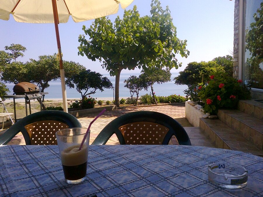

papoys1 Δημοσ. 1 Μαΐου 2019 Δημοσ. 1 Μαΐου 2019 10 ώρες πριν, zoranb είπε Πως γνωρίζεις αυτή τη λεπτομέρεια; Έχεις σπίτι σε αντίστοιχες συνθήκες κ εχεις δει το πρόβλημα στα καγκελα αλουμινίου; Ναι υπάρχει πρόβλημα αλλά όχι τόσο σύντομα δηλαδή στα 5 χρόνια. Έχω εξοχικό σε θάλασσα που τη δέρνει η αλμύρα και το μελτέμι του Αιγαίου.Τα αλουμία έχουν τοποθετηθεί πριν 18 χρόνια.Σε ορισμένα μικρά σημεία χαμηλά έχουν κάνει κάτι μικρές κηλίδες ψωριάσματος όχι τίποτα σπουδαίο.Ψηλότερα είναι μια χαρά κανένα πρόβλημα.Βέβαια είναι ανοδιομένα και όχι σκέτο όπως ανέφερες. Προσωπικά δε νομίζω να έχεις πρόβλημα αν βάλεις μόνο κουπαστές οι οποίες είναι ψηλά και καθαρίζουν πιο εύκολα.Εμένα το πρόβλημα ήταν χαμηλά στο δάπεδο. Στη εικόνα φαίνεται λίγο το αλουμίνιο στη δεξιά γωνία αλλά είναι μακρινό.Δε βρίσκω κάτι κοντινό. 1
