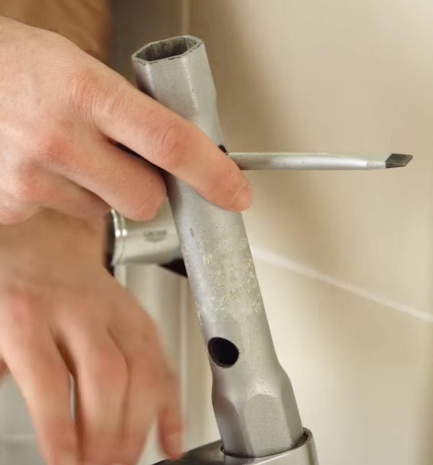

zoranb Δημοσ. 3 Μαρτίου 2024 Δημοσ. 3 Μαρτίου 2024 (επεξεργασμένο) Mήπως ξέρει κανείς πώς λέγεται αυτό το κλειδί; Επεξ/σία 3 Μαρτίου 2024 από zoranb
cthulhucarbide Δημοσ. 3 Μαρτίου 2024 Δημοσ. 3 Μαρτίου 2024 Μήπως πρέπει να ξεβιδώσεις αυτό το μεγάλο εξάγωνο? 2
nickol-us Δημοσ. 3 Μαρτίου 2024 Δημοσ. 3 Μαρτίου 2024 26 λεπτά πριν, zoranb είπε Mήπως ξέρει κανείς πώς λέγεται αυτό το κλειδί; Σωληνωτό κλειδί 1 1

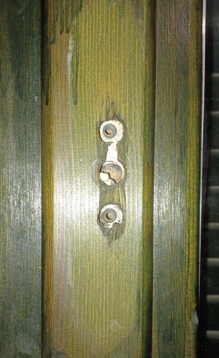

burnthecity Δημοσ. 3 Μαρτίου 2024 Δημοσ. 3 Μαρτίου 2024 Καλησπέρα παιδιά βγηκε το πομολο από ξύλινο κουφωμα (έχει σπάσει ο μηχανισμος μέσα) και το τζάμι είναι κλειδωμένο δεν ανοίγει Μάλλον πρέπει να βγάλω το παλιό μηχανισμό και να βάλω καινούργιο αλλά επειδή δε έχω πρόσβαση αφού είναι κλειδωμένο, τι μπορώ να κάνω; Ευχαριστώ πολύ
