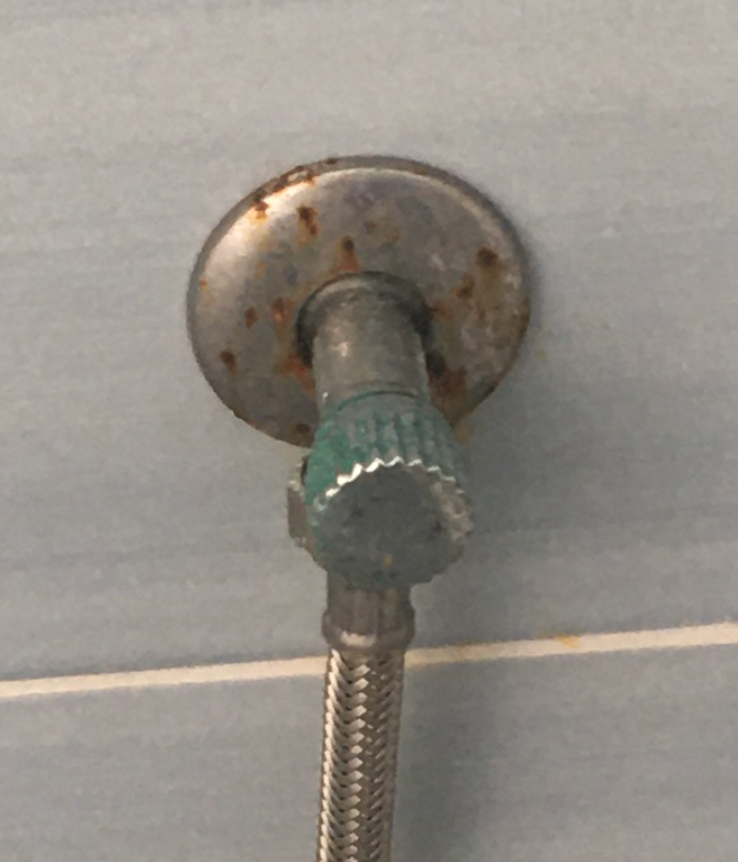

zoranb Δημοσ. 1 Μαρτίου 2024 Δημοσ. 1 Μαρτίου 2024 (επεξεργασμένο) Πολύ εκνευριστικό όταν οι ροζέτες είναι χαμηλής ποιότητας και σκουριάζουν με την υγρασία στην τουαλέτα! Πώς μπορώ να επιλέξω ποιοτικές, πρέπει να λένε κάτι στα χαρακτηριστικά τους, ή με επιλογή συγκεκριμένης μάρκας είμαι καλυμμένος; Επίσης πόσες ίντσες να είναι η συγκεκριμένη τρύπα της ροζέτας; Το σπιράλ είναι για να γεμίζει νερό το καζανάκι. Επεξ/σία 1 Μαρτίου 2024 από zoranb

costas_ Δημοσ. 2 Μαρτίου 2024 Δημοσ. 2 Μαρτίου 2024 8 ώρες πριν, zoranb είπε Πολύ εκνευριστικό όταν οι ροζέτες είναι χαμηλής ποιότητας και σκουριάζουν με την υγρασία στην τουαλέτα! Πώς μπορώ να επιλέξω ποιοτικές, πρέπει να λένε κάτι στα χαρακτηριστικά τους, ή με επιλογή συγκεκριμένης μάρκας είμαι καλυμμένος; Επίσης πόσες ίντσες να είναι η συγκεκριμένη τρύπα της ροζέτας; Το σπιράλ είναι για να γεμίζει νερό το καζανάκι. 1/2 ίντσα είναι. Αυτοί παλαιοί περιστροφικοί διακόπτες κάποια στιγμή θα χαλάσουν κει είτε θα σκληρήνουν και θα κολλήσουν είτε θα αρχίσουν να στάζουν. Καλύτερα άλλαξέ τον με έναν καινούργιο γωνιακό / σφαιρικό διακόπτη με την ροζέτα του και θα είσαι ok για πολλά χρόνια ακόμα 3

zoranb Δημοσ. 2 Μαρτίου 2024 Δημοσ. 2 Μαρτίου 2024 (επεξεργασμένο) 2 hours ago, costas_ said: Αυτοί παλαιοί περιστροφικοί διακόπτες κάποια στιγμή θα χαλάσουν κει είτε θα σκληρήνουν και θα κολλήσουν είτε θα αρχίσουν να στάζουν. Καλύτερα άλλαξέ τον με έναν καινούργιο γωνιακό / σφαιρικό διακόπτη με την ροζέτα του και θα είσαι ok για πολλά χρόνια ακόμα Πήρα περιστροφικό επίτηδες, για να μην κολλήσει όπως άλλοι "κλικ κλακ" (σφαιρικοί δεν είναι αυτοί; ) που έχω κ στην μια στροφή τους, όταν πας να τους κλείσεις, πάντα κάποια στιγμή κολλάνε ή δεν τερματίζουν κ στάζουν. Στην ροζέτα δεν κατάλαβα τι εννοείς για το τι πρέπει να προσέξω ώστε να μην σκουριάζει. Επεξ/σία 2 Μαρτίου 2024 από zoranb

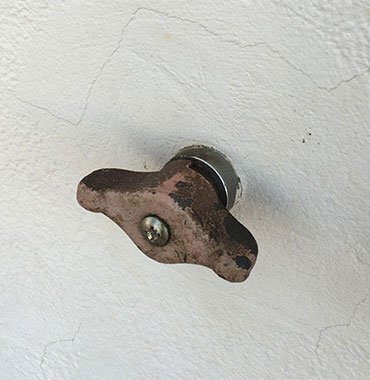

zoranb Δημοσ. 2 Μαρτίου 2024 Δημοσ. 2 Μαρτίου 2024 (επεξεργασμένο) Εκτός του ρολογιού της ΕΥΔΑΠ, αυτός είναι ένας δεύτερος γενικός διακόπτης για το νερό του σπιτιού, όπου μετά από μερικά χρόνια ανακάλυψα πως δεν περιστρέφεται σωστά κ δεν κλείνει το νερό εντελώς. Τί προτείνετε να βάλω; Μήπως πρέπει να μπουν προεκτάσεις στις σωληνώσεις, ώστε να βγεί εξωτερικά ο διακόπτης, να μην καλύπτεται από σοβά, για να μην χρειάζεται κάθε φορά που κάτι δεν πάει καλά να χαλάω τον τοίχο για να φτάσω στον διακόπτη; Επεξ/σία 2 Μαρτίου 2024 από zoranb
yiannis_1 Δημοσ. 2 Μαρτίου 2024 Δημοσ. 2 Μαρτίου 2024 (επεξεργασμένο) 1 hour ago, zoranb said: Εκτός του ρολογιού της ΕΥΔΑΠ, αυτός είναι ένας δεύτερος γενικός διακόπτης για το νερό του σπιτιού, όπου μετά από μερικά χρόνια ανακάλυψα πως δεν περιστρέφεται σωστά κ δεν κλείνει το νερό εντελώς. Τί προτείνετε να βάλω; Μήπως πρέπει να μπουν προεκτάσεις στις σωληνώσεις, ώστε να βγεί εξωτερικά ο διακόπτης, να μην καλύπτεται από σοβά, για να μην χρειάζεται κάθε φορά που κάτι δεν πάει καλά να χαλάω τον τοίχο για να φτάσω στον διακόπτη; Ξεβίδωσε τον να δεις τι έχει απο κάτω. Σε μένα είχε χαλάσει το εξωτερικό αλλά απο κάτω ήταν οκ και ανοιγόκλεινε (αφού του ριξα ξίδι πρώτα) με 6αράκι γαλλικό αν θυμάμε καλά. Επεξ/σία 2 Μαρτίου 2024 από yiannis_1
zoranb Δημοσ. 2 Μαρτίου 2024 Δημοσ. 2 Μαρτίου 2024 2 minutes ago, yiannis_1 said: Ξεβίδωσε τον να δεις τι έχει απο κάτω. Σε μένα είχε χαλάσει το εξωτερικό αλλά απο κάτω ήταν οκ και ανοιγόκλεινε (αφού του ριξα ξίδι πρώτα) με 6αράκι γαλλικό αν θυμάμε καλά. Τούριξα αντισκωριακό αλλά στρίβει μαζί του κ το ασημένιο δακτυλίδι και δεν κλείνει το νερό εντελώς, απλώς περιορίζεται.
