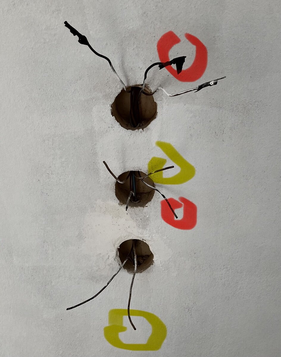

geogr88 Δημοσ. 29 Φεβρουαρίου 2024 Δημοσ. 29 Φεβρουαρίου 2024 Καλησπέρα σας,οι διακόπτες αυτοί καταλήγουν σε αναμονές για φώτα σε μπαλκόνι.Απο τον αριθμό των καλωδίων μπορώ να καταλάβω αν πρόκειται για μόνο ή διπλό διακόπτη;Τα καλώδια με τον κύκλο είναι μεμονωμένο καλώδιο.

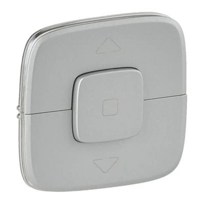

konc Δημοσ. 1 Μαρτίου 2024 Δημοσ. 1 Μαρτίου 2024 (επεξεργασμένο) Καλησπέρα, για τον έλεγχο τον ρολών σε σπίτι είναι εγκατεστημένοι οι διακόπτες Legrand, μοντέλο Valena Allure. https://www.legrand.gr/el/proionta/valena-allure-eleghos-rolon-aluminium-755147 Για να ανεβοκατέβουν τα ρολά πρέπει να κρατάς πατημένο το πάνω ή το κάτω, ενώ το μεσαίο τετράγωνο δεν πατιέται καθόλου. Μέχρι τώρα είχα εμπειρία από διακόπτες ρολών που πατάς μία φορά την κατεύθυνση και όποτε θέλεις το stop ή τα αφήνεις να τερματήσουν, και το προτιμώ πολύ περισσότερο (μπορώ να εξηγήσω το γιατί αλλά ας μην κάνω ακόμα πιο μακρύ αυτό το μήνυμα). Γνωρίζει κάποιος αν αυτοί οι διακόπτες έχουν τέτοια "ρύθμιση"? Εννοώ μήπως έχουν κάποιο διακοπτάκι από τη μέσα μεριά και κατά την εγκατάσταση ρυθμίστηκαν να λειτουργούν έτσι (με συνεχόμενο πάτημα μόνο)? Ρωτάω γιατί μου κάνει εντύπωση το μεσαίο μέρος να μην κάνει τίποτα και ενώ έχει ζωγραφισμένο το σήμα του stop παρόμοια με τα βελάκια να μην πατιέται καθόλου, να είναι απλά ένα κομμάτι πλαστικό. Προφανώς δεν σκοπεύω να τους βγάλω μόνος μου, αλλά αν μπορούν να αλλάξουν τρόπο λειτουργίας να φέρω έναν άνθρωπο να το κάνει. Ευχαριστώ! Επεξ/σία 1 Μαρτίου 2024 από konc
BigBlack Δημοσ. 1 Μαρτίου 2024 Δημοσ. 1 Μαρτίου 2024 (επεξεργασμένο) 1 ώρα πριν, konc είπε Καλησπέρα, για τον έλεγχο τον ρολών σε σπίτι είναι εγκατεστημένοι οι διακόπτες Legrand, μοντέλο Valena Allure. https://www.legrand.gr/el/proionta/valena-allure-eleghos-rolon-aluminium-755147 Για να ανεβοκατέβουν τα ρολά πρέπει να κρατάς πατημένο το πάνω ή το κάτω, ενώ το μεσαίο τετράγωνο δεν πατιέται καθόλου. Μέχρι τώρα είχα εμπειρία από διακόπτες ρολών που πατάς μία φορά την κατεύθυνση και όποτε θέλεις το stop ή τα αφήσουν να τερματήσουν, και το προτιμώ πολύ περισσότερο (μπορώ να εξηγήσω το γιατί αλλά ας μην κάνω ακόμα πιο μακρύ αυτό το μήνυμα). Γνωρίζει κάποιος αν αυτοί οι διακόπτες έχουν τέτοια "ρύθμιση"? Εννοώ μήπως έχουν κάποιο διακοπτάκι από τη μέσα μεριά και κατά την εγκατάσταση ρυθμίστηκαν να λειτουργούν έτσι (με συνεχόμενο πάτημα μόνο)? Ρωτάω γιατί μου κάνει εντύπωση το μεσαίο μέρος να μην κάνει τίποτα και ενώ έχει ζωγραφισμένο το σήμα του stop παρόμοια με τα βελάκια να μην πατιέται καθόλου, να είναι απλά ένα κομμάτι πλαστικό. Προφανώς δεν σκοπεύω να τους βγάλω μόνος μου, αλλά αν μπορούν να αλλάξουν τρόπο λειτουργίας να φέρω έναν άνθρωπο να το κάνει. Ευχαριστώ! Έχω τέτοια χειριστήρια σε δύο ρολά και δουλεύουν όπως πρέπει. Τρία καλώδια δέχονται, δύο ελέγχου για το πάνω κάτω και ένα φάσης. Άλλη ρύθμιση δεν υπάρχει. Επίσης το στοπ πατιέται αν και μερικές φορές κολλάει λίγο. Αυτό που βλέπω σαν πιθανότητα είναι να έχει κάποιο θέμα το μοτέρ του ρολού, κακή ρύθμιση ή κάποιου είδους ασυμβατότητα. Μίλα και με τον εγκαταστάτη των ρολών. Επεξ/σία 1 Μαρτίου 2024 από BigBlack

konc Δημοσ. 1 Μαρτίου 2024 Δημοσ. 1 Μαρτίου 2024 (επεξεργασμένο) 3 hours ago, BigBlack said: Έχω τέτοια χειριστήρια σε δύο ρολά και δουλεύουν όπως πρέπει. Τρία καλώδια δέχονται, δύο ελέγχου για το πάνω κάτω και ένα φάσης. Άλλη ρύθμιση δεν υπάρχει. Επίσης το στοπ πατιέται αν και μερικές φορές κολλάει λίγο. Αυτό που βλέπω σαν πιθανότητα είναι να έχει κάποιο θέμα το μοτέρ του ρολού, κακή ρύθμιση ή κάποιου είδους ασυμβατότητα. Μίλα και με τον εγκαταστάτη των ρολών. Ωπ δηλαδή πατάς μία φορά το πάνω, το αφήνεις και το ρολό συνεχίζει να ανεβαίνει? Εμένα ανεβαίνει μόνο όσο το κρατάς πατημένο και σε όλο το κτήριο τα stop δεν πατιούνται καθόλου, είναι σαν να μην είναι κουμπί αλλά ένα κομμάτι σταθερό πλαστικό. Αν όντως είναι έτσι θα επιμείνω ότι το χειριστήριο είναι πιθανό έχει 2 mode λειτουργίας (με κάποιο διακοπτάκι/ρυθμιστικό από μέσα εννοώ). Ίσως να πρέπει να κοιτάξω για κάποιον ηλ/γο που να γνωρίζει τα χειριστήρια, δεν είναι και τίποτα σπάνια, γιατί τον εγκαταστάτη δεν τον γνωρίζω καν. Επεξ/σία 1 Μαρτίου 2024 από konc
BigBlack Δημοσ. 1 Μαρτίου 2024 Δημοσ. 1 Μαρτίου 2024 11 λεπτά πριν, konc είπε Ωπ δηλαδή πατάς μία φορά το πάνω, το αφήνεις και το ρολό συνεχίζει να ανεβαίνει? Εμένα ανεβαίνει μόνο όσο το κρατάς πατημένο και σε όλο το κτήριο τα stop δεν πατιούνται καθόλου, είναι σαν να μην είναι κουμπί αλλά ένα κομμάτι σταθερό πλαστικό. Αν όντως είναι έτσι θα επιμείνω ότι το χειριστήριο είναι πιθανό έχει 2 mode λειτουργίας (με κάποιο διακοπτάκι/ρυθμιστικό από μέσα εννοώ). Ίσως να πρέπει να κοιτάξω για κάποιον ηλ/γο που να γνωρίζει τα χειριστήρια, δεν είναι και τίποτα σπάνια, γιατί τον εγκαταστάτη δεν τον γνωρίζω καν. Το μόνο που μπορώ να σκεφτω για το στοπ είναι να μην εχουν βαλει το σωστο μηχανισμο απο πισω, λογω τσιγγουνιας. Δοκίμασε να βγάλεις τα πλακίδια να δεις από πίσω αν ο μηχανισμός είναι κάποιος από αυτούς τους δύο ή όχι. Αν δεν είναι, ίσως να δικαιολογείται και το άλλο θέμα.
