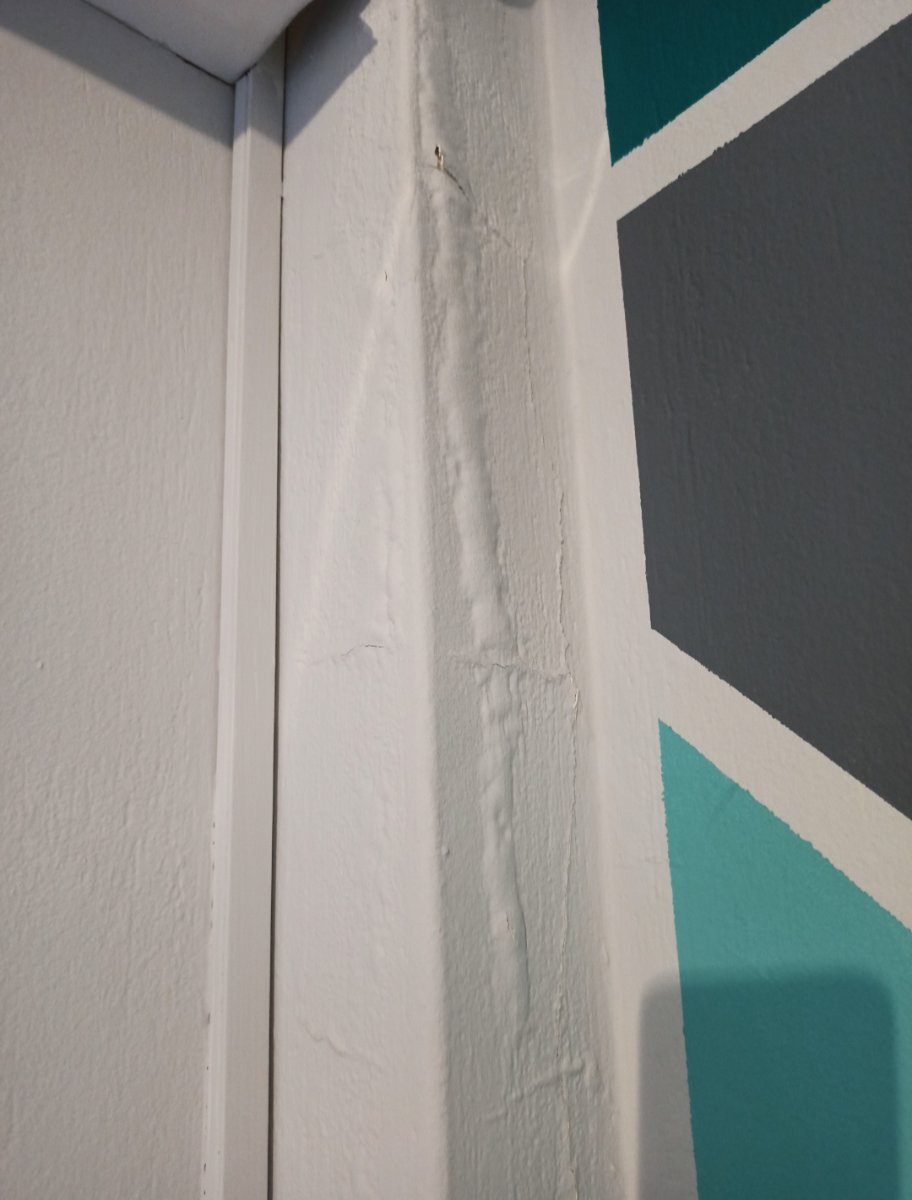

GeG Δημοσ. 24 Φεβρουαρίου 2024 Δημοσ. 24 Φεβρουαρίου 2024 Καλημέρα παιδια, το έχω παραμελησει λίγο καιρό τώρα αλλά έχει φουσκώσει η κολώνα όπως φαίνεται στην φωτογραφία. Ειμαι τελευταίο όροφο, φαντάζομαι από κάπου παίρνει υγρασία εξωτερικά. Επίσης νόμιζα ότι σταματάει σε εμένα αλλά τελικά και το από κάτω διαμέρισμα έχει ένα πολυ μικρό παραμοιο φουσκωμα. Τι μάστορα κοιτάμε; τι εργασίες χρειάζονται να γίνουν;
