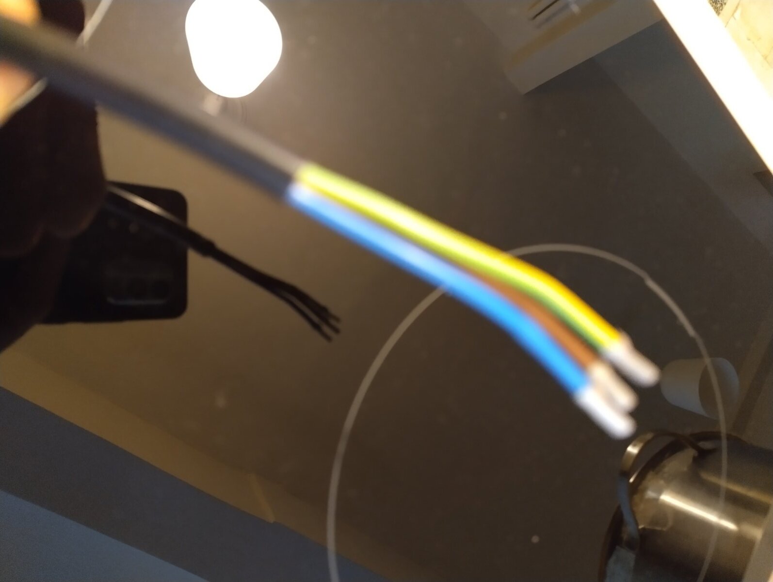

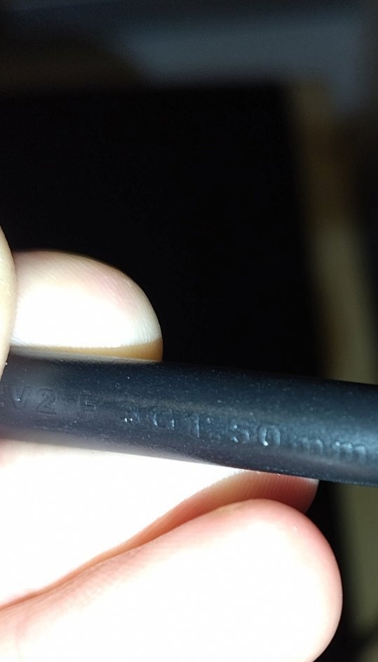

SOADNICK Δημοσ. 20 Φεβρουαρίου 2024 Δημοσ. 20 Φεβρουαρίου 2024 (επεξεργασμένο) Επανέρχομαι με νέα ερώτηση για τις εστίες, για τα καλώδια αυτή τη φορά που είδα ότι ειναι 1.5mm, είναι λογικό αυτό; Η εστία έχει μέγιστη κατανάλωση περίπου 4.5kW πώς θα τραβήξει τόσο με τόσο λεπτό καλώδιο; Spoiler Spoiler Το καλώδιο είναι το deka h05v2v2-f. Επεξ/σία 20 Φεβρουαρίου 2024 από SOADNICK
BigBlack Δημοσ. 20 Φεβρουαρίου 2024 Δημοσ. 20 Φεβρουαρίου 2024 (επεξεργασμένο) 19 λεπτά πριν, SOADNICK είπε Επανέρχομαι με νέα ερώτηση για τις εστίες, για τα καλώδια αυτή τη φορά που είδα ότι ειναι 1.5mm, είναι λογικό αυτό; Η εστία έχει μέγιστη κατανάλωση περίπου 4.5kW πώς θα τραβήξει τόσο με τόσο λεπτό καλώδιο; Απόκρυψη περιεχομένων Απόκρυψη περιεχομένων Το καλώδιο είναι το deka h05v2v2-f. Τσιγγουνιές του κατασκευαστή, αλλά για τόσο μικρό μήκος θεωρώ πως δεν υπάρχει πρόβλημα. Άσε που μου φαίνονται μεγαλύτερης διατομής, ενώ ο τύπος του καλωδίου αντέχει θερμικά φορτία. Για γράψε και ακριβές μοντέλο και κατασκευαστή να δω κάτι. Επεξ/σία 20 Φεβρουαρίου 2024 από BigBlack 1
SOADNICK Δημοσ. 20 Φεβρουαρίου 2024 Δημοσ. 20 Φεβρουαρίου 2024 6 λεπτά πριν, BigBlack είπε Τσιγγουνιές του κατασκευαστή, αλλά για τόσο μικρό μήκος θεωρώ πως δεν υπάρχει πρόβλημα. Άσε που μου φαίνονται μεγαλύτερης διατομής, ενώ ο τύπος του καλωδίου αντέχει θερμικά φορτία. Για γράψε και ακριβές μοντέλο και κατασκευαστή να δω κάτι. Αυτές είναι, στην δεύτερη σελίδα κάτω κάτω γράφει για τη συνολική ισχύ
BigBlack Δημοσ. 20 Φεβρουαρίου 2024 Δημοσ. 20 Φεβρουαρίου 2024 3 λεπτά πριν, SOADNICK είπε Αυτές είναι, στην δεύτερη σελίδα κάτω κάτω γράφει για τη συνολική ισχύ Εντάξει είσαι. Αν ήταν καμιά τουρκοκινεζιά θα σου έλεγα να αλλάξεις προληπτικά το καλώδιο αλλά για να βάζει η Bosch αυτό θα έχει υπολογίσει. Τσιγγουνιά πάντως, λογιστής/μανατζαραίος το επέβαλε! 🤑 1
SOADNICK Δημοσ. 20 Φεβρουαρίου 2024 Δημοσ. 20 Φεβρουαρίου 2024 27 λεπτά πριν, BigBlack είπε Εντάξει είσαι. Αν ήταν καμιά τουρκοκινεζιά θα σου έλεγα να αλλάξεις προληπτικά το καλώδιο αλλά για να βάζει η Bosch αυτό θα έχει υπολογίσει. Τσιγγουνιά πάντως, λογιστής/μανατζαραίος το επέβαλε! 🤑 Ωραία, θα δοκιμάσω να τις στρεσάρω λίγο όταν γίνει η σύνδεση και βλέπουμε. Και γω στον κατασκευαστή και στις αξιολογήσεις στο σκρουτζ ποντάρω. Λογικά αν είχε πάρει φωτιά κανείς θα το είχε γράψει 😆
BigBlack Δημοσ. 20 Φεβρουαρίου 2024 Δημοσ. 20 Φεβρουαρίου 2024 17 λεπτά πριν, SOADNICK είπε Ωραία, θα δοκιμάσω να τις στρεσάρω λίγο όταν γίνει η σύνδεση και βλέπουμε. Και γω στον κατασκευαστή και στις αξιολογήσεις στο σκρουτζ ποντάρω. Λογικά αν είχε πάρει φωτιά κανείς θα το είχε γράψει 😆 Αν είχε επιζήσει βέβαια!😈
