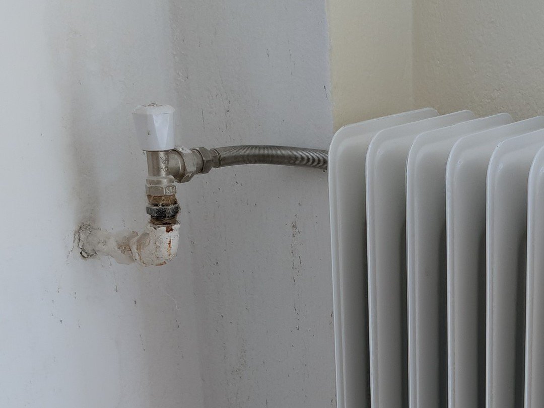

Antretng Δημοσ. 19 Φεβρουαρίου 2024 Δημοσ. 19 Φεβρουαρίου 2024 (επεξεργασμένο) Καλημέρα και καλή εβδομάδα. Σε καινούργιο σώμα, λόγω αλλαγής θέσης του καλοριφέρ (περιστράφηκε και τοποθετήθηκε στον κάθετο τοίχο) βλέπω ο υδραυλικός χρησιμοποίησε εύκαμπτο μεταλλικό σωλήνα για να το συνδέσει στη κεντρική θέρμανση (του 1975 οι σωλήνες). Ο σωληνας μοιάζει με αυτόν που συνδέουμε καζανάκια και μπαταρίες. (ακολουθεί ενδεικτική φωτογραφία από το διαδίκτυο) Υπάρχει περίπτωση ρίσκου ηλεκτρόλυσης στις παλιές σωλήνες της κεντρικής θέρμανσης; Αξίζει να τον ρωτήσω για υλικά κλπ; Επεξ/σία 19 Φεβρουαρίου 2024 από Antretng

Doubt Δημοσ. 19 Φεβρουαρίου 2024 Δημοσ. 19 Φεβρουαρίου 2024 1 ώρα πριν, Antretng είπε Καλημέρα και καλή εβδομάδα. Σε καινούργιο σώμα, λόγω αλλαγής θέσης του καλοριφέρ (περιστράφηκε και τοποθετήθηκε στον κάθετο τοίχο) βλέπω ο υδραυλικός χρησιμοποίησε εύκαμπτο μεταλλικό σωλήνα για να το συνδέσει στη κεντρική θέρμανση (του 1975 οι σωλήνες). Ο σωληνας μοιάζει με αυτόν που συνδέουμε καζανάκια και μπαταρίες. (ακολουθεί ενδεικτική φωτογραφία από το διαδίκτυο) Υπάρχει περίπτωση ρίσκου ηλεκτρόλυσης στις παλιές σωλήνες της κεντρικής θέρμανσης; Αξίζει να τον ρωτήσω για υλικά κλπ; Εσωτερικά υπάρχει λαστιχένιος σωλήνας, οπότε no problem. Όσο κρατήσουν. 1

hp8 Δημοσ. 19 Φεβρουαρίου 2024 Δημοσ. 19 Φεβρουαρίου 2024 3 ώρες πριν, Antretng είπε Ο σωληνας μοιάζει με αυτόν που συνδέουμε καζανάκια και μπαταρίες. (ακολουθεί ενδεικτική φωτογραφία από το διαδίκτυο) Είσαι σίγουρος ? η τρύπα που έχει αυτό το σωληνάκι είναι 8 mm Δεν ενδείκνυται 1
Antretng Δημοσ. 19 Φεβρουαρίου 2024 Δημοσ. 19 Φεβρουαρίου 2024 (επεξεργασμένο) 56 λεπτά πριν, hp8 είπε Είσαι σίγουρος ? η τρύπα που έχει αυτό το σωληνάκι είναι 8 mm Δεν ενδείκνυται Περισσοτερο εμφανισιακά το λέω. Τώρα αν ειναι πιο χοντρό δεν το θυμάμαι. Θα το κοιταξω λιγο πιο προσεχτικα αν διαφέρει από τη σωλήνα στο καζανάκι/μπαταριες. Βρήκα φωτογραφία που είχα στο κινητό και κροπαρα. Τώρα δεν ξέρω αν καταλαβαίνετε κάτι από αυτό Επεξ/σία 19 Φεβρουαρίου 2024 από Antretng 1
kokos23 Δημοσ. 19 Φεβρουαρίου 2024 Δημοσ. 19 Φεβρουαρίου 2024 αυτό δεν έχει καμία σχέση με το προηγούμενο που ανάρτησες... μια χαρά στο έφτιαξε ο μάστορας, γάτα... 2

papoys1 Δημοσ. 19 Φεβρουαρίου 2024 Δημοσ. 19 Φεβρουαρίου 2024 6 ώρες πριν, Antretng είπε Περισσοτερο εμφανισιακά το λέω. Τώρα αν ειναι πιο χοντρό δεν το θυμάμαι. Θα το κοιταξω λιγο πιο προσεχτικα αν διαφέρει από τη σωλήνα στο καζανάκι/μπαταριες. Βρήκα φωτογραφία που είχα στο κινητό και κροπαρα. Τώρα δεν ξέρω αν καταλαβαίνετε κάτι από αυτό Σωλήνα χαλκού είναι που καμπυλώνει εύκολα , όπως χάλκινο είναι και το ΄δίκτυο θέρμανσης που εφτιαχαν παλιά . Αψογος και καλιτέχνης ο μάστορας. 1
Maurikycli Δημοσ. 19 Φεβρουαρίου 2024 Δημοσ. 19 Φεβρουαρίου 2024 Λ Το παλιό δίκτυο το έκαναν με σιδηροσωλήνα 4
BigBlack Δημοσ. 19 Φεβρουαρίου 2024 Δημοσ. 19 Φεβρουαρίου 2024 3 λεπτά πριν, Maurikycli είπε Λ Το παλιό δίκτυο το έκαναν με σιδηροσωλήνα Κι εγώ για σιδεροσωλήνα το βλέπω το δίκτυο. Επίσης ο σωλήνας σύνδεσης πρέπει να είναι κάτι τέτοιο: https://sbakelas.gr/σωλήνες-ατμού-εύκαμπτοι-ανοξείδωτοι/ Οπότε δεν θα υπάρχει και ζήτημα ηλεκτρόλυσης. 2

papoys1 Δημοσ. 20 Φεβρουαρίου 2024 Δημοσ. 20 Φεβρουαρίου 2024 6 ώρες πριν, Maurikycli είπε Λ Το παλιό δίκτυο το έκαναν με σιδηροσωλήνα Μιλάω για μετα τη σιδηροσωλήνα π.χ. 10ετία 80 που είναι το δικό μου και είναι κουλούρα χαλκοσωλήνα.
