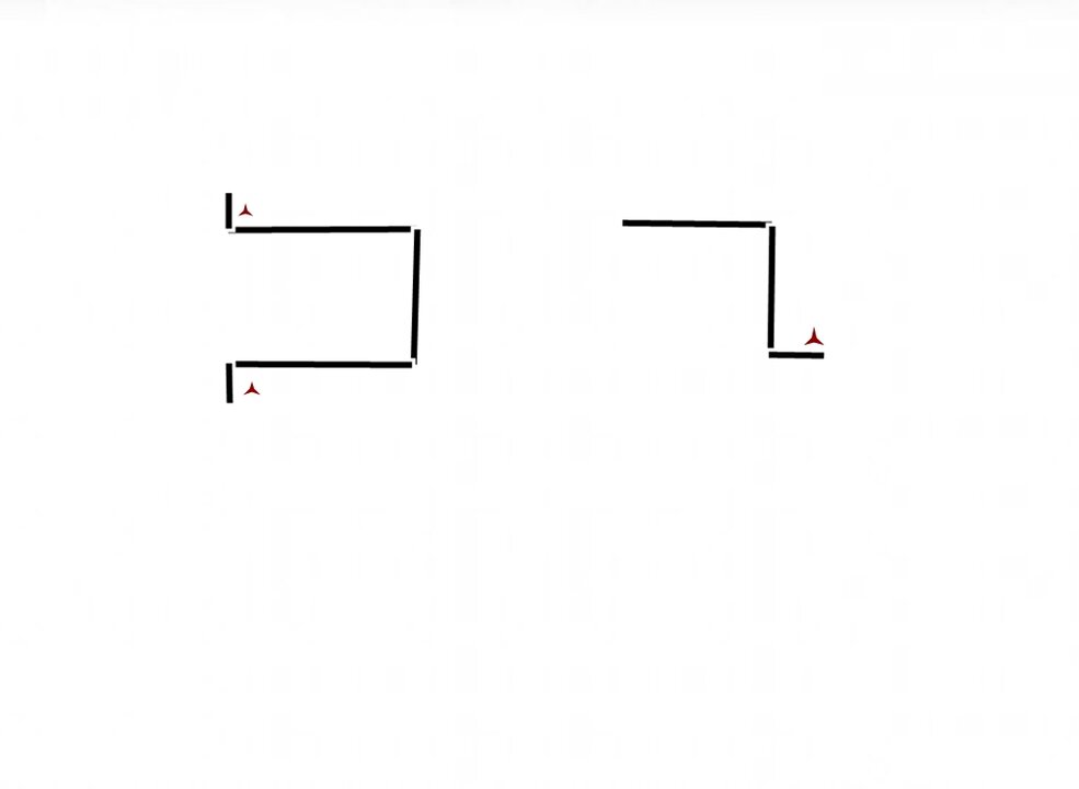

papoys1 Δημοσ. 28 Απριλίου 2019 Δημοσ. 28 Απριλίου 2019 (επεξεργασμένο) Στις 24/4/2019 στις 3:58 ΜΜ, sphinxgr είπε Με σιδερένιο κανάλι θα καθάριζα με 100€ και θα το έκανα μόνος μου. Οκ δεν θα ήταν πανέμορφο, θα ήταν ανεκτό όμως. Το να δώσω 300€ για γυψοσανίδα, ναι οκ, θα είναι όμορφο, αλλά είναι 300€ που θα προτιμούσα να τα φάω κάπως αλλιώς!!! Επίσης οι σωλήνες του ηλιακού είναι πλαστικοί (τουμποραμα) και πραγματικά δεν ξέρω πόσο θα αντέξουν. Αν κάποια στιγμή χρειαστούν αλλαγή, απο 100€ που θα θέλουν οι σωλήνες , θα θέλω άλλα 300€ γυψοσανίδα. θα ήθελα δηλαδή κάτι που αν χρειαστεί, να έχω πρόσβαση μέσα του χωρίς να το καταστρέψω εντελώς, κάτι που νομίζω δεν γίνεται με τη γυψοσανίδα! Μπορείς να πας σε μία στράντζα - ψαλίδι να του πεις να σου κάνουν λαμαρίνα σε Π με αυτιά και γωνία με αυτάκι (δες από κάτω εικόνα) και να βιδώσεις με κάποια ούπα στα αυτάκια. Με λίγη ακρυλική σιλικόνη στις χαραμάδες και στη συνέχεια βάψιμο με άσπρη μπογιά είσαι οκ.Θα έχεις μόνο πρόβλημα στις γωνίες γιατί το τουμπόραμα δεν στρίβει κατά 90 μοίρες.Στη στράντζα αν τους δώσεις ακριβείς διαστάσεις και γωνίες σου το κάνουν με πολύ μικρή επιβάρυνση στην αξία της λάμαρίνας. Του πεθερού μου στο χωριό που κάποιος παπάρας "υδραυλικός" του έβαλε εξωτερικές χαλκοσωλήνες νερού γυμνές χωρίς μόνωση να μην έχει προβλήματα το χειμώνα έκοψα στη μέση τετράγωνη σωλήνα υδρορροής τις κάλυψα και τις στήριξα με τσέρκι . Μάλιστα μετά να μην έχει πρόβλημα με πάγο το χειμώνα άνοιξα τρύπες με 10αράκι τρυπάνι σε διάφορα σημεία και τις γέμισα με αφρό πολυουρεθάνης για μόνωση.Τις είδε μετά ο υδραυλικός και έπαθε πλάκα.Βγήκε τέλειο αλλά είναι μακριά και δεν έχω φωτο.Όλο πατέντες είμαι.Βέβαια το δεύτερο για σένα δεν κάνει γιατί θα είναι άσχημο το τσέρκι αλλά το πρώτο αν λύσεις το πρόβλημα στις γωνίες γιατί όχι.. Επεξ/σία 29 Απριλίου 2019 από papoys1 1 1

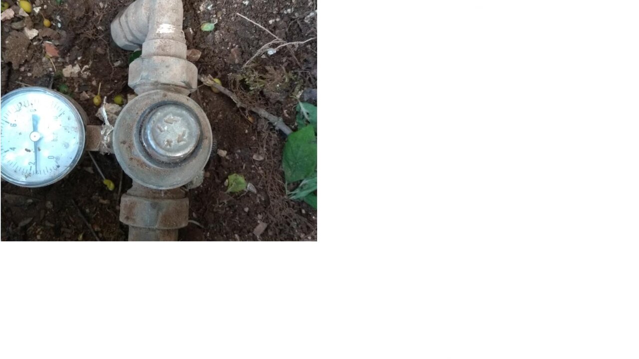

IoannisSM Δημοσ. 29 Απριλίου 2019 Δημοσ. 29 Απριλίου 2019 Πως στριβω αριστερα/δεξια τον μειωτη??? Προσπαθησα με πενσα αλλά δεν γινεται τιποτα.
papoys1 Δημοσ. 29 Απριλίου 2019 Δημοσ. 29 Απριλίου 2019 5 ώρες πριν, IoannisSM είπε Πως στριβω αριστερα/δεξια τον μειωτη??? Προσπαθησα με πενσα αλλά δεν γινεται τιποτα. Δεν το έχω ξαναδεί το συγκεκριμένο αλλά μήπως αυτό που προσπαθείς να στρίψεις είναι το καπάκι και υπάρχει κάποιος διακόπτης κάτω από αυτό;;;;;;; 2
troi.g Δημοσ. 29 Απριλίου 2019 Δημοσ. 29 Απριλίου 2019 Το πιο πιθανό είναι αυτό που λέει ο παππούς. Αυτό που βλέπεις είναι ένα πλαστικό καπάκι , το λύνεις προς τα αριστερά και μέσα θα υπάρχει υποδοχή για ίσιο κατσαβίδι ή Άλλεν. 7 ώρες πριν, divo είπε Υπαρχει ξυλοστοκος χρωματιστος. Οι κασες ομως τι ειναι; μασιφ ξυλο ή απλα καλυμμα με mtf απο μεσα; Δε βαζεις καμια φοτο; _______________________________________ Θέλω να κανω Ρήσεις σε ταρατσα μετα στεγανοποιηση με τσιμεντοειδη και γαλακτωμα. Διαστασεις 7.5Χ5 . Μου ειπαν οτι χρειαζεται 2 ποντους υψος ανα μετρο. Ξερει καποιος αν ισχύει αυτο; Επισης δε θελω πολυ βαρος στη ταρατσα. Τι εναλακτικες υπαρχουν; σκεπτομουν περλιτη. Ξερει καποιος αν εχει θεμα συρρικνωσης στο χρονο; Χρειάζεται τουλάχιστον 1% κλίση. Δηλαδή 1 πόντο στο μέτρο, αλλά λίγο περισσότερο τόσο καλύτερα. Αν η ταράτσα είναι για να ανεβαίνεις και να κάθεσαι , ίσως το 2 να είναι πολύ. Έχω ακούσει ότι μπορούν να φτιάξουν κλίση με το φελιζολ (εξηλασμένη πολυστερίνη) οπότε μετά ρίχνεις τσιμέντο 3-4 Πόντους σε όλη την επιφάνεια της ταράτσας, και μετά βάζεις hyperdesmo. 2 1
