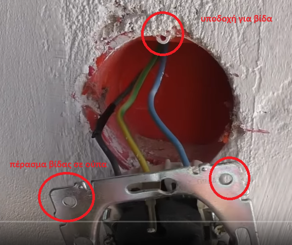

Fan Δημοσ. 15 Φεβρουαρίου 2024 Δημοσ. 15 Φεβρουαρίου 2024 Ξεκόλλησε μία πρίζα σούκου και δεν βιδώνει γιατί έχει φαγωθεί εντελώς ο σοβάς που έπιαναν τα αυτάκια. Έβαλα χαρτονάκι μέσα στην τρύπα και τελικά κάπως μάγκωσε. Υπάρχει περίπτωση να γίνει καμιά βλακεία; (φωτιά, βραχυκύκλωμα κτλ;) Είναι σταθερή όπως τη βλέπω, αλλά επειδή κυκλοφορούν παιδιά σκέφτομαι να της βάλω σιλικόνη για να κολλήσει.
BigBlack Δημοσ. 15 Φεβρουαρίου 2024 Δημοσ. 15 Φεβρουαρίου 2024 30 λεπτά πριν, Fan είπε Ξεκόλλησε μία πρίζα σούκου και δεν βιδώνει γιατί έχει φαγωθεί εντελώς ο σοβάς που έπιαναν τα αυτάκια. Έβαλα χαρτονάκι μέσα στην τρύπα και τελικά κάπως μάγκωσε. Υπάρχει περίπτωση να γίνει καμιά βλακεία; (φωτιά, βραχυκύκλωμα κτλ;) Είναι σταθερή όπως τη βλέπω, αλλά επειδή κυκλοφορούν παιδιά σκέφτομαι να της βάλω σιλικόνη για να κολλήσει. Ηλεκτρολογικό κουτάκι να έβαζες μήπως; Το μόνο ασφαλές. 1
nickol-us Δημοσ. 15 Φεβρουαρίου 2024 Δημοσ. 15 Φεβρουαρίου 2024 2 ώρες πριν, Fan είπε Ξεκόλλησε μία πρίζα σούκου και δεν βιδώνει γιατί έχει φαγωθεί εντελώς ο σοβάς που έπιαναν τα αυτάκια. Έβαλα χαρτονάκι μέσα στην τρύπα και τελικά κάπως μάγκωσε. Υπάρχει περίπτωση να γίνει καμιά βλακεία; (φωτιά, βραχυκύκλωμα κτλ;) Είναι σταθερή όπως τη βλέπω, αλλά επειδή κυκλοφορούν παιδιά σκέφτομαι να της βάλω σιλικόνη για να κολλήσει. Ίσως έχει το κουτί σου υποδοχή για βίδα. Ίσως το κέλυφος της πρίζας να έχει τρύπες όπου μπορείς να περάσεις βίδες (με αντίστοιχα ούπα στον τοίχο) 2
Fan Δημοσ. 15 Φεβρουαρίου 2024 Δημοσ. 15 Φεβρουαρίου 2024 12 λεπτά πριν, nickol-us είπε Ίσως έχει το κουτί σου υποδοχή για βίδα. Ίσως το κέλυφος της πρίζας να έχει τρύπες όπου μπορείς να περάσεις βίδες (με αντίστοιχα ούπα στον τοίχο) Δοκίμασα να ανοίξω τρύπες και διαλύθηκε ο σοβάς
nickol-us Δημοσ. 15 Φεβρουαρίου 2024 Δημοσ. 15 Φεβρουαρίου 2024 3 λεπτά πριν, Fan είπε Δοκίμασα να ανοίξω τρύπες και διαλύθηκε ο σοβάς Θέλει προσεκτικά καθώς ο σοβάς συνήθως δεν είναι τόσο σταθερός. Τι σου μένει λοιπόν; Γύρνα την πρίζα 90°, είτε συμπλήρωσε από ένα κουτί πλαστικό (δακτυλίδι) είτε άλλαξες κουτί (ειπώθηκε και πιο πάνω) 4
BigBlack Δημοσ. 15 Φεβρουαρίου 2024 Δημοσ. 15 Φεβρουαρίου 2024 (επεξεργασμένο) 1 ώρα πριν, Fan είπε Δοκίμασα να ανοίξω τρύπες και διαλύθηκε ο σοβάς Άμα (άμα) θες να κάνεις σωστή δουλειά: Αφού τα αυτάκια βρίσκουν σοβά, το όλο πράμα είναι λάθος. Πάρε κουτάκι ηλεκτρολογικό, κατέβασε το γενικό διακόπτη, σκάψε την περιοχή γύρω από την πρίζα και αφαίρεσε ό,τι υπάρχει εκεί, εντοίχισε το ηλεκτρολογικό κουτάκι με ινοπλισμένο τσιμέντο και όχι σοβάδες και στόκους. Μόνωσε τα καλώδια με μονωτικές ταινίες και άσε το τσιμεντάκι να ωριμάσει. Ανέβασε τον γενικό σου να δουλεύει το σπίτι και μόλις τραβήξει πλήρως το τσιμέντο και σταθεροποιηθεί, στοκάρισε, τρίψε βάψε κι άσε τα πάντα να στεγνώσουν 12 ώρες. Μετά ξαναρίξε γενικό, στερέωσε όμορφα την πριζούλα σου στο κουτάκι και θα είσαι οκ. Αν η πρίζα είναι καλής ποιότητας και σφίξεις καλά δεν θα ξαναβγεί με τίποτα. Αν έχεις κάφρους πάρε αυτό το κουτάκι και βίδωσε επιπλέον την πρίζα πάνω και κάτω με νοβοπανόβιδα 2Χ40. Επεξ/σία 15 Φεβρουαρίου 2024 από BigBlack 5
liakjim Δημοσ. 15 Φεβρουαρίου 2024 Δημοσ. 15 Φεβρουαρίου 2024 4 ώρες πριν, BigBlack είπε Άμα (άμα) θες να κάνεις σωστή δουλειά: Αφού τα αυτάκια βρίσκουν σοβά, το όλο πράμα είναι λάθος. Πάρε κουτάκι ηλεκτρολογικό, κατέβασε το γενικό διακόπτη, σκάψε την περιοχή γύρω από την πρίζα και αφαίρεσε ό,τι υπάρχει εκεί, εντοίχισε το ηλεκτρολογικό κουτάκι με ινοπλισμένο τσιμέντο και όχι σοβάδες και στόκους. Μόνωσε τα καλώδια με μονωτικές ταινίες και άσε το τσιμεντάκι να ωριμάσει. Ανέβασε τον γενικό σου να δουλεύει το σπίτι και μόλις τραβήξει πλήρως το τσιμέντο και σταθεροποιηθεί, στοκάρισε, τρίψε βάψε κι άσε τα πάντα να στεγνώσουν 12 ώρες. Μετά ξαναρίξε γενικό, στερέωσε όμορφα την πριζούλα σου στο κουτάκι και θα είσαι οκ. Αν η πρίζα είναι καλής ποιότητας και σφίξεις καλά δεν θα ξαναβγεί με τίποτα. Αν έχεις κάφρους πάρε αυτό το κουτάκι και βίδωσε επιπλέον την πρίζα πάνω και κάτω με νοβοπανόβιδα 2Χ40. Έχω 2 τέτοιες περιπτώσεις. Είμαι στο πρώτο άμα ακόμη 😅Πρέπει να το αποφασίσω. ΥΓ Από τι υλικό είναι οι ίνες στο ινοπλισμένο τσιμέντο;
BigBlack Δημοσ. 15 Φεβρουαρίου 2024 Δημοσ. 15 Φεβρουαρίου 2024 2 λεπτά πριν, liakjim είπε Έχω 2 τέτοιες περιπτώσεις. Είμαι στο πρώτο άμα ακόμη 😅Πρέπει να το αποφασίσω. ΥΓ Από τι υλικό είναι οι ίνες στο ινοπλισμένο τσιμέντο; Δεν είναι τίποτα, όρμα! Οι ίνες είναι συνθετικές, πολυπροπυλενιο νομίζω. Εγώ ρίχνω και λίγη ρητινη adiplast για ταχύτερη πήξη. 3 1
