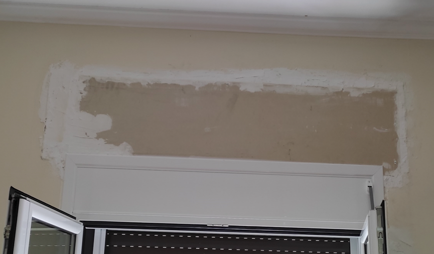

villasg Δημοσ. 13 Φεβρουαρίου 2024 Δημοσ. 13 Φεβρουαρίου 2024 Υποθεση : Παλια πολυκατοικια του 1956 στα πατησια . Αλαχτηκαν πορτα και παραθυρο με αλουμινιου , βγηκαν απο πανω τα "κουτια" που ειχαν το ρολο . Εκει τωρα εχει κενο χωρο εκει που ηταν τα ρολα ( εχουν μπει γυψοσανιδες μπροστα ) . Με τι θα ηταν σωστο να "γεμισει" το κενο πριν βαφτουν , αφρο πολυουρεθανης ? πετροβαμβακα ? κατι αλλο ?
Doubt Δημοσ. 13 Φεβρουαρίου 2024 Δημοσ. 13 Φεβρουαρίου 2024 10 λεπτά πριν, villasg είπε Υποθεση : Παλια πολυκατοικια του 1956 στα πατησια . Αλαχτηκαν πορτα και παραθυρο με αλουμινιου , βγηκαν απο πανω τα "κουτια" που ειχαν το ρολο . Εκει τωρα εχει κενο χωρο εκει που ηταν τα ρολα ( εχουν μπει γυψοσανιδες μπροστα ) . Με τι θα ηταν σωστο να "γεμισει" το κενο πριν βαφτουν , αφρο πολυουρεθανης ? πετροβαμβακα ? κατι αλλο ? Πριν τις γυψοσανίδες θα μπορούσε να είχε μπει πετροβάμβακας, τώρα μόνο τρύπες και γέμισμα με αφρό.
villasg Δημοσ. 13 Φεβρουαρίου 2024 Δημοσ. 13 Φεβρουαρίου 2024 4 λεπτά πριν, Doubt είπε Πριν τις γυψοσανίδες θα μπορούσε να είχε μπει πετροβάμβακας, τώρα μόνο τρύπες και γέμισμα με αφρό. δεν ειναι προβλημα να ξεβιδωθουν και να μπει οτι να ειναι . Θελω να μαθω ποιο ειναι το πιο καλο στην περιπτωση μου

Sebu Δημοσ. 13 Φεβρουαρίου 2024 Δημοσ. 13 Φεβρουαρίου 2024 14 minutes ago, villasg said: δεν ειναι προβλημα να ξεβιδωθουν και να μπει οτι να ειναι . Θελω να μαθω ποιο ειναι το πιο καλο στην περιπτωση μου Πετροβαμβακας η καλύτερη λύση. Κ δεν μπλέκεις κ με αφρούς αφού λες ότι η γυψοσανίδα μπορεί να ξεβιδωθεί. 2

Maurikycli Δημοσ. 13 Φεβρουαρίου 2024 Δημοσ. 13 Φεβρουαρίου 2024 2 ώρες πριν, villasg είπε Εκει τωρα εχει κενο χωρο εκει που ηταν τα ρολα ( εχουν μπει γυψοσανιδες μπροστα ) . Με τι θα ηταν σωστο να "γεμισει" το κενο πριν βαφτουν , αφρο πολυουρεθανης ? πετροβαμβακα ? κατι αλλο ? Καλύτερα πετροβάμβακα μεγάλης πυκνότητας για καλύτερη ηχομόνωση. Επί τη ευκαιρία , είναι σε θορυβώδη γειτονιά; Υπάρχει διαφορά στη φασαρία σε σχέση με αυτά τα κουφώματα;
villasg Δημοσ. 13 Φεβρουαρίου 2024 Δημοσ. 13 Φεβρουαρίου 2024 20 λεπτά πριν, Maurikycli είπε Καλύτερα πετροβάμβακα μεγάλης πυκνότητας για καλύτερη ηχομόνωση. Επί τη ευκαιρία , είναι σε θορυβώδη γειτονιά; Υπάρχει διαφορά στη φασαρία σε σχέση με αυτά τα κουφώματα; Η γειτονιά ήταν ήσυχη αλλά με την έλευση των μαύρων έγινε θορυβώδης τα απογεύματα & τα βράδια ( ανάμεσα Πλ.Αμερικης και Άγιο Νικόλαο Αχαρνών ) Τα προηγούμενα κουφώματα ήταν αλουμίνιο slim σειρά του 1990 τοποθετημένα πάνω στο παλιό ξύλινο κούφωμα/κάσα , τώρα με αυτά που είναι κανονικό προφίλ και όλο αλουμίνιο (κάσα κλπ ) είναι πολύ καλύτερα 1
