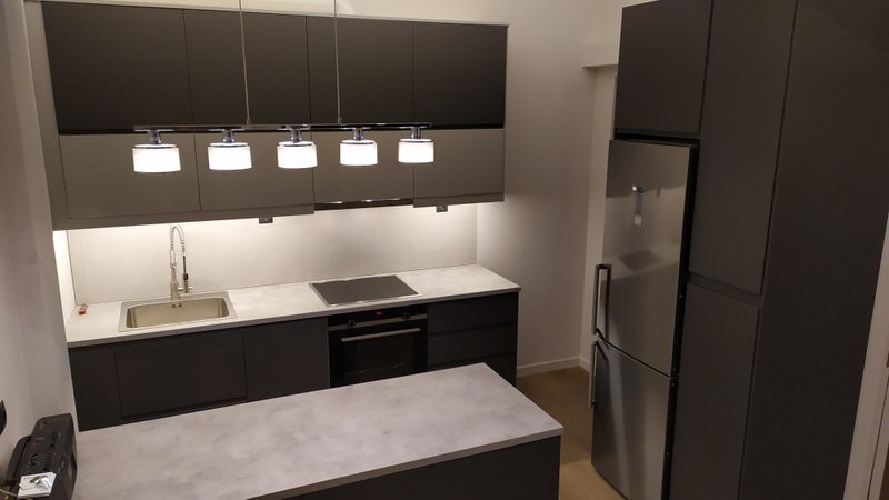

costas_ Δημοσ. 3 Φεβρουαρίου 2024 Δημοσ. 3 Φεβρουαρίου 2024 (επεξεργασμένο) Εαν το σκεύτεσαι για μεγάλο πλακάκι 120Χ60, δες εδω πως μπήκαν στην δική μου κουζίνα. Περισσότερη ώρα μου πήρε να ανοίξω τις τρύπες για τις πρίζες παρά η τοποθέτηση Επεξ/σία 3 Φεβρουαρίου 2024 από costas_ 2

costas_ Δημοσ. 3 Φεβρουαρίου 2024 Δημοσ. 3 Φεβρουαρίου 2024 18 λεπτά πριν, NikosKallithea είπε Κώστα τα 60αρια ειναι πολύ πιο εύκολα στην διαχείριση. Πάντως πολύ ωραία καλορίζικη Σε ευχαριστώ Νικο. Το μόνο θέμα με τα μεγάλα πλακάκια είναι ότι τα πουλάνε σε 4δες και δεν μπορείς να πάρεις λιγότερα. Επίσης θέλει λίγο προσοχή στην κοπή τους γιατί είναι πολύ μεγάλες οι πλευρές. Κατά τα άλλα είναι πολύ βολικά Να και η κουζίνα τελειωμένη 4 1

costas_ Δημοσ. 4 Φεβρουαρίου 2024 Δημοσ. 4 Φεβρουαρίου 2024 Να πω και μια λεπτομέρεια. Η κουζίνα είναι ΙΚΕΑ και τα πάνω ντουλάπια είναι κρεμαστά σε ράγα οποτε έχουν στην πλάτη κενό από τον τοίχο 1 cm ώστε το πλάκακι να μπορεί να περάσει από πίσω. Αυτό διευκολύνει πολύ στην τοποθέτηση. Επισης δεν πρέπει το πλακάκι να ακουμπά τον πάγκο ώστε να μπορεί αυτός να βγει εάν ποτέ χρειαστεί αντικατάσταση. Έτσι, αφού έβαλα την κόλλα πλακιδίων στον τοίχο το πλάκακι ακούμπησε την κολλα πρώτα με το πάνω μέρος και μετά στο κάτω ενώ για την απόσταση από τον πάγκο χρησιμοποίησα μερικά νομίσματα του ευρώ. 5 λεπτά υπόθεση ήταν. 3

SB_1957 Δημοσ. 4 Φεβρουαρίου 2024 Δημοσ. 4 Φεβρουαρίου 2024 20 hours ago, costas_ said: Εαν το σκεύτεσαι για μεγάλο πλακάκι 120Χ60, δες εδω πως μπήκαν στην δική μου κουζίνα. Περισσότερη ώρα μου πήρε να ανοίξω τις τρύπες για τις πρίζες παρά η τοποθέτηση Πολύ ωραία και πολύ καλή δουλειά. Μπράβο! Στο πλάι δίπλα στον νεροχύτη δεν έβαλες πλακάκι ή το έβαλες αφού έβγαλες τη φωτό;
