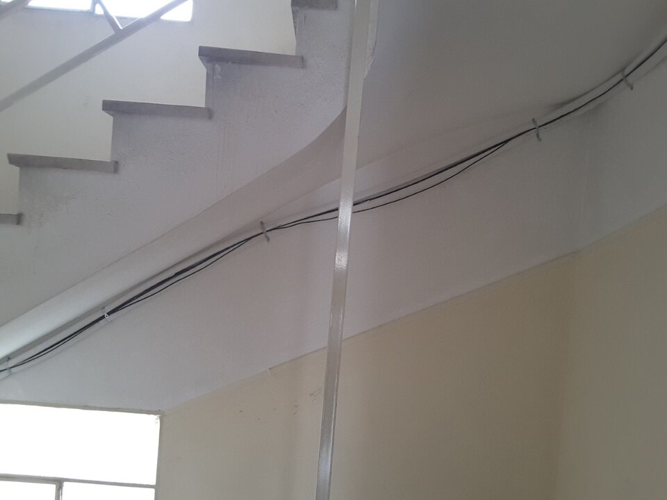

stelios18120 Δημοσ. 23 Απριλίου 2019 Μέλος Δημοσ. 23 Απριλίου 2019 (επεξεργασμένο) 5 λεπτά πριν, paylidis είπε Ναι όντως είναι αρκετά δύσκολο. Θεωρώ βέβαια ότι τα 300 ήταν υπερβολικα, ισως καπου στα 150-180 να ήταν πιο λογικό. Προσωπικα επειδή έχω κάνει ξηρά δόμηση χωρίς καμία γνώση από το 0 θεωρώ ότι δε χάνει κάτι να το δοκιμάσει - τα υλικά δε θα είναι πάνω από 40-50€ Γ αυτό του είπα να παίξει λίγο με την τιμή Βέβαια αν έχεις ξανακάνει ξηρά δόμηση οκ,αλλά αν ξεκινάς από το 0 με τέτοιες γωνίες και τόσα μέτρα θα του φανεί βουνό,και μετά θα έχει χαλάσει 50€ υλικά και θα δώσει και τα λεφτά στον μάστορα. Εσύ μπορείς να φτιάξεις και όλο το σπίτι σου από το 0 αν είσαι craftman αλλά ο άλλος μπορεί; δοκιμαζει και βλέπει οπότε.... Επεξ/σία 23 Απριλίου 2019 από stelios18120
papoys1 Δημοσ. 23 Απριλίου 2019 Δημοσ. 23 Απριλίου 2019 2 λεπτά πριν, paylidis είπε Ναι όντως είναι αρκετά δύσκολο. Θεωρώ βέβαια ότι τα 300 ήταν υπερβολικα, ισως καπου στα 150-180 να ήταν πιο λογικό. Προσωπικα επειδή έχω κάνει ξηρά δόμηση χωρίς καμία γνώση από το 0 θεωρώ ότι δε χάνει κάτι να το δοκιμάσει - τα υλικά δε θα είναι πάνω από 40-50€ Το χειρότερο σημείο σε μία οικοδομή να εργάζεσαι είναι το κλιμακοστάσιο.Δεν είναι ίσιο το δάπεδο οπότε χρειάζεσαι ειδική σκαλωσιά για να φτάνεις και να εργάζεσαι κάτω από τη σκάλα. Στην συγκεκριμένη περίπτωση αν είναι και πάνω από δύο πατώματα καλή τιμή του έδωσαν άντε να του κόψει και κάποιος 50 ευρώ. Μόνος του δεν νομίζω ότι μπορεί να το κάνει.Δύσκολες γωνίες και όχι ίσια επιφάνεια ειδικά κάτω από τη σκάλα. 1
stelios18120 Δημοσ. 23 Απριλίου 2019 Μέλος Δημοσ. 23 Απριλίου 2019 (επεξεργασμένο) Αν είναι όπως τα είδα στις φωτογραφίες,αυτά τα δύο κομμάτια,έχω μάθει ηδη εδώ και ώρα ότι παίρνει μείωση η τιμή χαχαχα Ts αν θελεις πάνω κάτω πες μου συνολικά ποσά μέτρα είναι να γίνει η κατασκευή. 😋😋😋 Επεξ/σία 23 Απριλίου 2019 από stelios18120

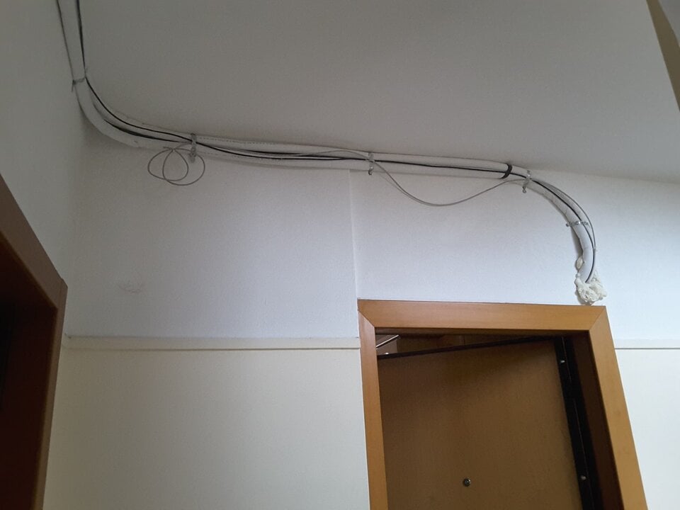

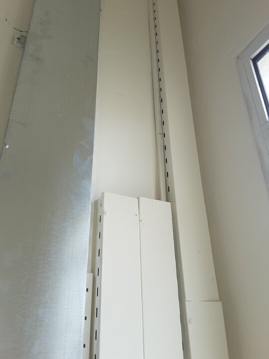

sphinxgr Δημοσ. 24 Απριλίου 2019 Δημοσ. 24 Απριλίου 2019 (επεξεργασμένο) 17 ώρες πριν, papoys1 είπε Το χειρότερο σημείο σε μία οικοδομή να εργάζεσαι είναι το κλιμακοστάσιο.Δεν είναι ίσιο το δάπεδο οπότε χρειάζεσαι ειδική σκαλωσιά για να φτάνεις και να εργάζεσαι κάτω από τη σκάλα. Στην συγκεκριμένη περίπτωση αν είναι και πάνω από δύο πατώματα καλή τιμή του έδωσαν άντε να του κόψει και κάποιος 50 ευρώ. Μόνος του δεν νομίζω ότι μπορεί να το κάνει.Δύσκολες γωνίες και όχι ίσια επιφάνεια ειδικά κάτω από τη σκάλα. Συγκεκριμένα είναι 8,5 μέτρα απόσταση. Στον ίδιο όροφο είναι όλη η σωλήνα. Χονδρικά είναι 2,5 μέτρα πάνω από την πόρτα (1η φωτό), Στρίβει αριστερά για άλλα 2,5 μέτρα και έπειτα (1η φωτό , τέρμα αριστερά στη φωτό φαίνεται η στροφή) Στρίβει πάλι αριστερά για ακόμα 3 μέτρα (2η φωτό, φαίνεται δεξιά η στροφή) 16 ώρες πριν, stelios18120 είπε Αν είναι όπως τα είδα στις φωτογραφίες,αυτά τα δύο κομμάτια,έχω μάθει ηδη εδώ και ώρα ότι παίρνει μείωση η τιμή χαχαχα Ts αν θελεις πάνω κάτω πες μου συνολικά ποσά μέτρα είναι να γίνει η κατασκευή. 😋😋😋 κάπου 8,5 μέτρα συνολικά. Δεν θα μπορούσα να το καλύψω με σιδερένιο ηλεκτρολογικό κανάλι? Επεξ/σία 24 Απριλίου 2019 από sphinxgr
stelios18120 Δημοσ. 24 Απριλίου 2019 Μέλος Δημοσ. 24 Απριλίου 2019 (επεξεργασμένο) Σιδερένιο κανάλι είναι άσχημο για μέσα στην πολυκατοικία. Εγώ βάζω τέτοιο μόνο σε ταράτσες ώστε να πατήσουν επάνω οι σωλήνες του ηλιακου. Παίξε με την τιμή του γυψοσανιδα.ειναι η καλύτερη και ομορφότερη λύση. Επεξ/σία 24 Απριλίου 2019 από stelios18120
sphinxgr Δημοσ. 24 Απριλίου 2019 Δημοσ. 24 Απριλίου 2019 43 λεπτά πριν, stelios18120 είπε Σιδερένιο κανάλι είναι άσχημο για μέσα στην πολυκατοικία. Εγώ βάζω τέτοιο μόνο σε ταράτσες ώστε να πατήσουν επάνω οι σωλήνες του ηλιακου. Παίξε με την τιμή του γυψοσανιδα.ειναι η καλύτερη και ομορφότερη λύση. Αν το έβαφα από πάνω κάπως έτσι!? !!!!
stelios18120 Δημοσ. 24 Απριλίου 2019 Μέλος Δημοσ. 24 Απριλίου 2019 4 λεπτά πριν, sphinxgr είπε Αν το έβαφα από πάνω κάπως έτσι!? !!!! Το θέμα ομορφιας και γούστου είναι υποκειμενικό (και στις εργασίες) Οπότε αν σου αρέσει,σε βολεύει η σου βγαίνει πολύ πιο οικονομικά κάνε το έτσι. Εσύ θα το βλέπεις κάθε μέρα όχι εγώ 1
zio10 Δημοσ. 24 Απριλίου 2019 Δημοσ. 24 Απριλίου 2019 @sphinxgr εμένα μια χαρά μου φαίνεται το βαμμένο κανάλι, αρκεί να μπορεί να ακολουθήσει τις κλίσεις. Δεν ξέρω αν υπάρχει και εύκαμπτο κανάλι, λογικά θα υπάρχει. Η γυψοσανίδα στη συγκεκριμένη περίπτωση μου φαίνεται πολύ φασαρία και πολλά λεφτά. Ερώτηση-απορία, τι ρόλο παίζουν αυτά;
