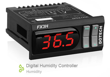

hp8 Δημοσ. 31 Ιανουαρίου 2024 Δημοσ. 31 Ιανουαρίου 2024 1 ώρα πριν, Sebu είπε Που συνεπαγεται συχνοτερη/περισσοτερες ωρες χρηση του εξαεριστικου και περισσοτερη χρηση του αφυγραντηρα. δεν μπορεί να τα έχουμε όλα Αν έχεις σοβαρο θέμα με το κόστος αφυγρανσης κλπ δοκίμασε κάποιον αυτοματισμο που μα ελέγχει την υγρασία με αυτόματη λειτουργια του εξαεριστήρα πχ 3
Sebu Δημοσ. 31 Ιανουαρίου 2024 Δημοσ. 31 Ιανουαρίου 2024 11 minutes ago, hp8 said: δεν μπορεί να τα έχουμε όλα Αν έχεις σοβαρο θέμα με το κόστος αφυγρανσης κλπ δοκίμασε κάποιον αυτοματισμο που μα ελέγχει την υγρασία με αυτόματη λειτουργια του εξαεριστήρα πχ Δυστυχως θα δουλευει μονιμα τοτε καθως το μπανιο ειναι σχεδο μονιμα ανω του 60% εκτος και αν ειναι καλοκαιρι Αυγουστος και εχει στεγνωσει το συμπαν ή δουλευει το εξαεριστικο 2-3-4 ωρες και το εχει κατεβασει στο 56-58-59% ή δουλεψει ο αφυγραντηρας καμια ωρα. Ειναι τελειως λαθος η ολη κατασκευη που ειχε κανει ο κατασκευαστης. Κατ'εμε παρολο που εχει χωρο και μπορουσε να κανει ενα μικρο φωταγωγο 40Χ40 στον οποιο να βγαινει υαλοτουβλο με τρυπιτσες που εχουν δυνατοτητα να κλεινουν οπως εχω δει σε αλλα σπιτια (ωστε να μην κανει παραθυρο αν ηθελε να ριξει τα κοστη και να μην υπηρχε θορυβος) αρα να εχει δυνατοτητα φυσικου και ελεγχομενου αερισμου χωρις ρευμα και χωρις θορυβο ανεμιστηρα, επελεξε σε αυτο τον χωρο να περασει ολα τα μπουρια απο ολα τα εξαεριστικα των οροφων και να τα στειλει ταρατσα. 38 minutes ago, BigBlack said: Περνούσα μπροστά από σπίτι που ανακαινιζόταν και έτυχε να προσέξω τα αίσχη που περιγράφεις. Ήταν ο ιδιοκτήτης απέξω και του έπιασα κουβέντα αναφέροντάς του τα περί στήριξης, πλέγματος, αρμών κλπ τα οποία το συνεργείο έκανε γαργάρα. Με κοίταξε σαν να του έκανα το όνειρο μιά καροτσιά χαλίκι! Και με ρώτησε μήπως έχω συνεργείο να του δώσω προσφορά για άλλο σπίτι που ανακαίνιζε. Του είπα προσφορά χωρίς μελέτη δε γίνεται και μου απάντησε "άρα δε θέλεις να δουλέψεις".🤣 Χαιρετηθήκαμε κι έφυγα γελώντας για τα χάλια μας. Δε φταίνε λοιπόν μόνο οι μαστόροι που κάνουν αυτές τις αρκουδιές αν ο ιδιοκτήτης δε θέλει να βάλει το χέρι στην τσέπη για μελέτη, σωστή μεθοδολογία κατασκευής και επίβλεψη. Πάει βρίσκει τα όποια συνεργεία να πάρει προσφορές, διαλέγει τον φτηνότερο χωρίς να ξέρει την τύφλα του για το τι δουλειά θα γίνει. Με τέτοια νοοτροπία ακόμα και ο καλύτερος και εντιμότερος μάστορας θα μπεί στη "μειοδοσία" για να πάρει δουλειές και να μην ψοφήσει της πείνας. Μα πρωτιστως φταιει ο ιδιοκτητης αφου εχει το μενταλιτι η φτωχια τρωει τον παρα. Ειδες τι σου ειπε "αρα δεν θες να δουλεψεις". Αυτο εξελαβε αυτο που του ειπες ως δικαιολογια για να αρνηθεις την προσφορα. Αν του ελεγες φυσικα μπορω να το αναλαβω αλλα για να δω αν με συμφερει και ποσο θα σας κοστισει ωστε να μην σας κοροιδεψω θα πρεπει να κανω μελετη ολου του ακινητου η οποια κοστιζει Χ ευρω το τμ και θα χρειαστω επισης στοιχεια παλαιοτητας, ετος κουφωματων, ποσα τμ ειναι, αν εχουν γινει αλλες ενεργειακες αναβαθμισεις κτλ. Γιατι το αποτελεσμα της μελετης θα καθορισει τη θερμομονωση πρεπει να γινει, τι επιλογες εχετε και ποσο θα κοστισουν. Δεχεστε να ξεκινησουμε με τη μελετη που θα σας κοστισει Ψ (Χ επι τμ)? Αν σου απανταγε το ιδιο θα ηταν για σφαλιαρες. Θα σου απανταγε κατι του τυπου ψαχνεις κοροιδα, και ποιος εισαι εσυ που θες και μελετη κτλ κτλ οποτε θα ηταν για μπατσες 😂 Ο Ελληναρας ειναι ο αρχοντοβλαχος της νοτιας βαλκανικης κωλομβιας, ο τυπος ξερεις ποιος ειμαι εγω και δεν θα μου πεις εσυ εμενα. Ειχε δικιο ο Χαρυ Κλυν η Ελλαδα ειναι η μονη Αφρικανικη χωρα με λευκους κατοικους.
