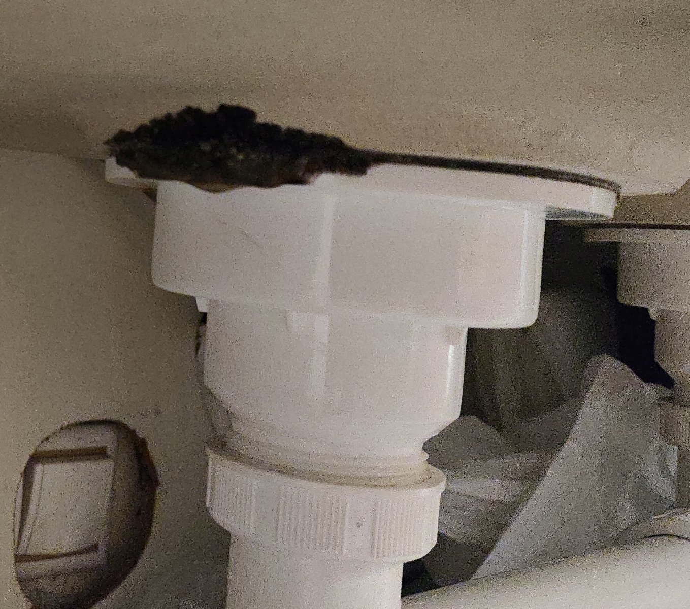

meletis_m Δημοσ. 28 Ιανουαρίου 2024 Δημοσ. 28 Ιανουαρίου 2024 10 ώρες πριν, Fan είπε Στο σιφόνι του νιπτήρα στην κουζίνα έβγαλε κάτι σαν μούχλα από το οποίο πέφτουν σταγόνες όταν έχω ανοιχτή τη βρύση. Τι θα πρέπει να κάνω; το ξεβιδωνεις και δες το λάστιχο μεσα σε τι κατάσταση είναι . Είχα παρόμοιο θεμα στο wc . Αλλάχτηκε το λάστιχο κόστος τα 5τμχ/3-4€ και δε χάνει. Πρέπει να χάνει καιρό ωστόσο εσένα
Sebu Δημοσ. 28 Ιανουαρίου 2024 Δημοσ. 28 Ιανουαρίου 2024 13 hours ago, Fan said: Στο σιφόνι του νιπτήρα στην κουζίνα έβγαλε κάτι σαν μούχλα από το οποίο πέφτουν σταγόνες όταν έχω ανοιχτή τη βρύση. Τι θα πρέπει να κάνω; Έδωσαν πολύ καλές λύσεις/προτάσεις οι συμφορουμιτες. Αν μπεις στη διαδικασία αυτή να καθαρίσεις, ελέγξεις, σφίξεις, βάλεις σιλικόνη θα πρότεινα αφού θα ασχοληθείς που θα ασχοληθείς να το ξεβιδώσεις τελείως κ να βάλεις κ μια νέα φλάντζα ειδικά αν είναι πολλών ετών. Μετά μαζί με καλό σφίξιμο κ σιλικόνη δεν πιστεύω ότι θα ξαναντιμετωπισεις θέμα. κρίμα είναι να μπεις στη διαδικασία καθαρισμού/επισκευής κ να μην αλλάξεις τη φλάντζα.
