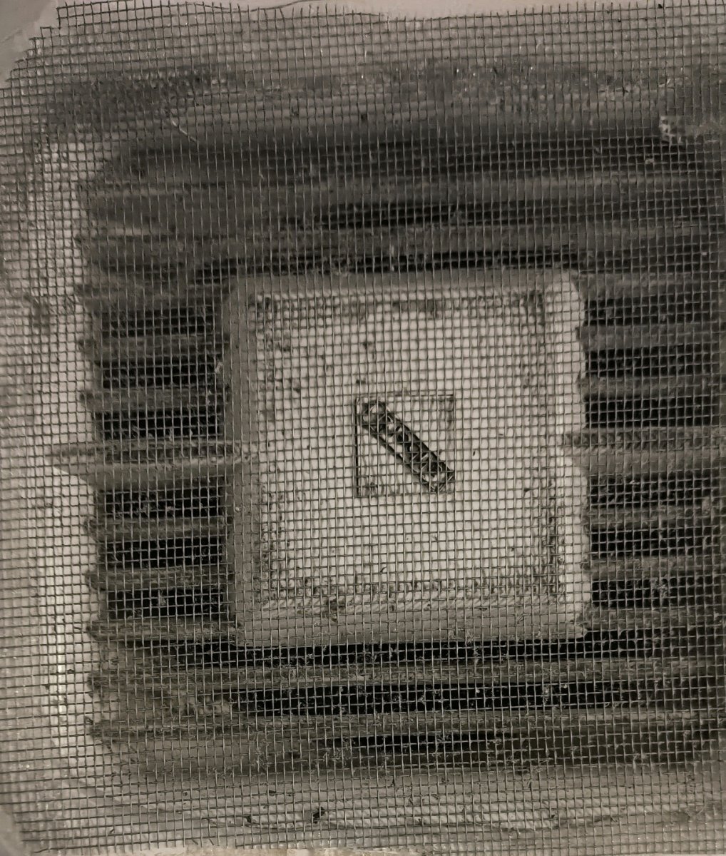

Sayonaras Δημοσ. 23 Ιανουαρίου 2024 Δημοσ. 23 Ιανουαρίου 2024 Καλησπέρα παιδιά Έχω έναν εξαεριστήρα στο μπάνιο, ενα ανεμιστήρακι. Επειδή το μπάνιο δεν έχει παράθυρο. Έχω κολλήσει ενα κομμάτι σίτας σε όλη την επιφάνεια για να μην περάσει καμια κατσαρίδα από τις γρυλιες. Σκέφτομαι να πάρω ένα φίλτρο ενεργού άνθρακα ασχέτος μεγέθους να το κόψω στις διαστάσεις που έχει το ανεμιστηράκι και να το κολλησώ και αυτό επάνω του. Για δύο λόγους. Πρώτον όποτε καπνίζει ο από πάνω η βάζει Κολωνία μυρίζει το δικό μου μπάνιο και νομίζω το φίλτρο ενεργού άνθρακα κρατάει μυρωδιές και δεύτερον για να κρατάει έστω και μικρή ποσότητα ραδόνιου που ίσως μπαίνει απο τον εξαεριστήρα. Πιστεύετε ότι μπορεί να γίνει κάτι τέτοιο; Θα αφήνει το φίλτρο ενεργού άνθρακα τον αέρα να περνάει η θα δημιουργήσει κανένα πρόβλημα στο ανεμιστηρακι;
Sebu Δημοσ. 23 Ιανουαρίου 2024 Δημοσ. 23 Ιανουαρίου 2024 18 minutes ago, Sayonaras said: και δεύτερον για να κρατάει έστω και μικρή ποσότητα ραδόνιου που ίσως μπαίνει απο τον εξαεριστήρα. https://eody.gov.gr/wp-content/uploads/2019/01/radonio.pdf Δεν ξερω αν θα κανει καποια ουσιαστικη διαφορα δεδομενου οτι (α) το ραδονιο μπορει να εισελθει απο αρκετες μεριες, (β) αν δεν εισαι σε ισογειο/πρωτο οροφο, (γ) σε καποια εκ των περιοχων της Ελλαδας με τις υψηλοτερες τιμες. 2
Sayonaras Δημοσ. 24 Ιανουαρίου 2024 Δημοσ. 24 Ιανουαρίου 2024 (επεξεργασμένο) 31 λεπτά πριν, Sebu είπε https://eody.gov.gr/wp-content/uploads/2019/01/radonio.pdf Δεν ξερω αν θα κανει καποια ουσιαστικη διαφορα δεδομενου οτι (α) το ραδονιο μπορει να εισελθει απο αρκετες μεριες, (β) αν δεν εισαι σε ισογειο/πρωτο οροφο, (γ) σε καποια εκ των περιοχων της Ελλαδας με τις υψηλοτερες τιμες. Ευτυχώς αν και στον πρώτο όροφο είμαι στην Αθήνα που δεν δεν έχει υψηλές τιμές από όσο γνωρίζω και σχετικά ψηλά για πρώτο όροφο. Το διαμέρισμα δεν έχει ρήγματα στο πάτωμα πουθενά. Δεν ξέρω αν το ραδόνιο μπορεί να περάσει συμπαγές πάτωμα. Γνωρίζω ότι το φίλτρο ενεργού άνθρακα βοηθάει ελάχιστα στο θέμα του ραδόνιου. Όπως και έχει όμως θα μου βγεί πολύ φτηνά καθώς η επιφάνεια του ανεμιστήρα είναι ελάχιστη. Επισυναπτω φωτογραφία. Και θα κρατάει και τις ενοχλητικές μυρωδιές από τα άλλα διαμερίσματα. Απλώς δεν ξέρω αν γίνεται αυτό που σκέφτηκα. Αν υπάρχει Κάτι που δεν πάει το μυαλό μου, που το κάνει αδύνατο. Σκέφτομαι να βάλω πρώτα το φίλτρο και από πανω του να κολλήσω την σίτα ώστε να κρατάει πρώτα αυτή κάποια σκόνη, ή να βγάλω την Σίτα και να την αντικατάστησω με το φίλτρο ενεργού άνθρακα. Επεξ/σία 24 Ιανουαρίου 2024 από Sayonaras
cthulhucarbide Δημοσ. 24 Ιανουαρίου 2024 Δημοσ. 24 Ιανουαρίου 2024 1 ώρα πριν, Sayonaras είπε Καλησπέρα παιδιά Έχω έναν εξαεριστήρα στο μπάνιο, ενα ανεμιστήρακι. Επειδή το μπάνιο δεν έχει παράθυρο. Έχω κολλήσει ενα κομμάτι σίτας σε όλη την επιφάνεια για να μην περάσει καμια κατσαρίδα από τις γρυλιες. Σκέφτομαι να πάρω ένα φίλτρο ενεργού άνθρακα ασχέτος μεγέθους να το κόψω στις διαστάσεις που έχει το ανεμιστηράκι και να το κολλησώ και αυτό επάνω του. Για δύο λόγους. Πρώτον όποτε καπνίζει ο από πάνω η βάζει Κολωνία μυρίζει το δικό μου μπάνιο και νομίζω το φίλτρο ενεργού άνθρακα κρατάει μυρωδιές και δεύτερον για να κρατάει έστω και μικρή ποσότητα ραδόνιου που ίσως μπαίνει απο τον εξαεριστήρα. Πιστεύετε ότι μπορεί να γίνει κάτι τέτοιο; Θα αφήνει το φίλτρο ενεργού άνθρακα τον αέρα να περνάει η θα δημιουργήσει κανένα πρόβλημα στο ανεμιστηρακι; Το εξαεριστικό του μπάνιου βγάζει αέρα προς τα έξω οπότε δεν έχει νόημα να βάλεις φίλτρο, εκτός αν θες να φιλτράρονται οι μυρωδιές που μπαίνουν όταν δεν δουλεύει. Με το φίλτρο και καθώς δεν θα υπάρχουν έντονα ρεύματα αέρα ίσως να μην μπαίνει καν αέρας μέσα 1
