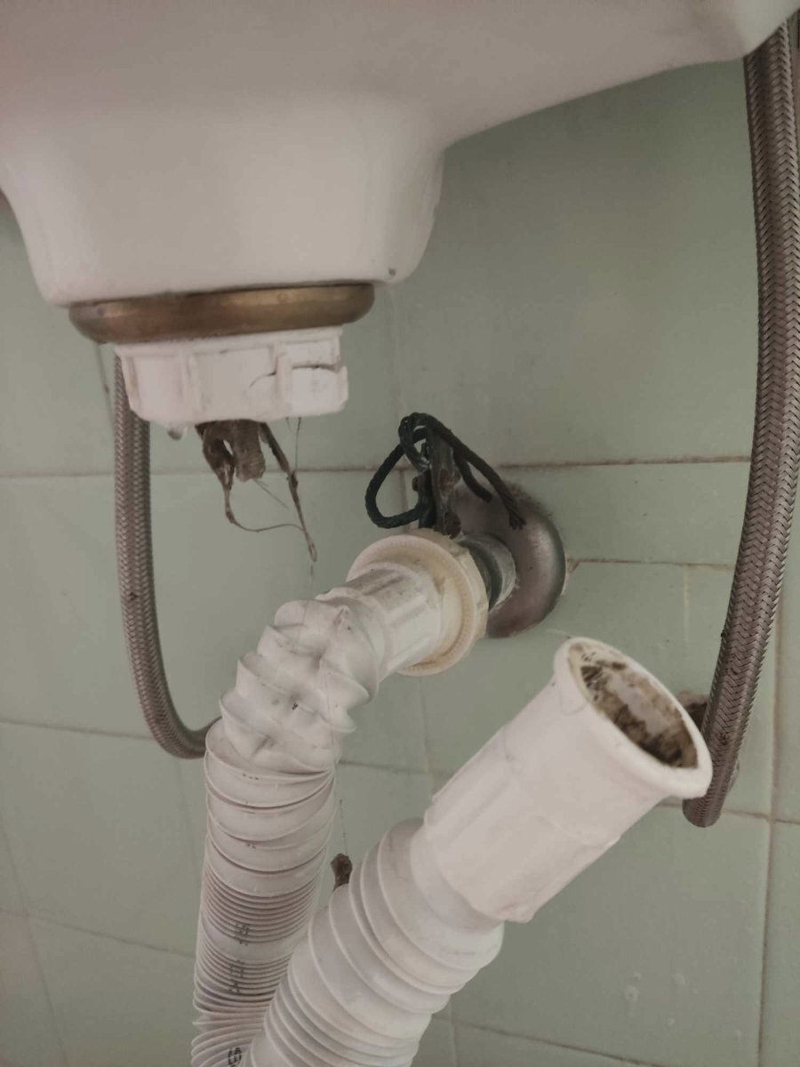

MikhailBakurin Δημοσ. 19 Ιανουαρίου 2024 Δημοσ. 19 Ιανουαρίου 2024 Τα χεράκια μου ψιλοπιάνουν (συναρμολογώ pc, καθαρίζω κι αλλαζω παστες λαπτοπ, έχω αλλάξει 3 μπαταρίες μπάνιου, συντηρώ μόνος μου τον ηλιακό μου), οπότε λέω να δώσω μία ευκαιρία στον εαυτό μου, πριν δώσω μεροκάματο στον υδραυλικό, αφού ούτως ή άλλως μιλάμε για αποχέτευση. Έπαθα το ακόλουθο χθες βράδυ, όταν κούνησα το σιφόνι μήπως ξεβουλώσει, και κατά τη λαϊκή αργκώ το πήρα (κυριολεκτικά) "στο χέρι". Το σιφόνι είναι καινούριο σχετικά, ένα απλό SPEK των 3 ευρώ στο σκρουτζ, μπήκε το 2018 αντικαθιστώντας παλιό που τρύπησε. Ποια είναι η πορεία; Α) Αγοράζω καινούριο ίδιο, ξεβιδώνω το σπασμένο στέλεχος με μία λαβίδα, κουμπώνω το καινούριο στο παλιό και ξαναβιδώνω στο νιπτήρα; Ή Β) Δε γίνεται και πρέπει να κάνω πιο δύσκολη διαδικασία, σπάζοντας τις κόλλες της εξόδου προς αποχέτευση, με ολική αντικατάσταση σιφονιού;

MikhailBakurin Δημοσ. 19 Ιανουαρίου 2024 Δημοσ. 19 Ιανουαρίου 2024 Just now, nickol-us said: Και οι δύο άκρες καταλήγουν βιδωτές, πάρε ένα ίδιο και ανικατέστησε το Μετά από όλα αυτά φαίνεται περίεργη η ερώτηση περί σιφωνιού Ναι αλλά ο βλαξ που το έβαλε, έχει κολλήσει την έξοδο, μάλλον επειδή τεμπέλιασε να τη μονώσει. Οπότε καλό θα ήταν να αποφύγω την ολική αντικατάσταση. Όντως φαίνεται περίεργη η ερώτηση, αλλά θέλω να είμαι σίγουρος πριν καταπιαστώ με κάτι. Τη μόνη φορά που πήγα τσάτρα-πάτρα να φτιάξω κάτι (σπασμένη οθόνη σε nintendo DS όταν ήμουν έφηβος), το κατέστρεψα.
mechpanos Δημοσ. 19 Ιανουαρίου 2024 Δημοσ. 19 Ιανουαρίου 2024 2 λεπτά πριν, MikhailBakurin είπε Α) Αγοράζω καινούριο ίδιο, ξεβιδώνω το σπασμένο στέλεχος με μία λαβίδα, κουμπώνω το καινούριο στο παλιό και ξαναβιδώνω στο νιπτήρα; Αυτό 9 λεπτά πριν, SOADNICK είπε ενώνοντας τα τρία καλώδια σε κλέμα χωρίς να κάνει τίποτα "επεμβατικό" στο σπίτι. Ε ναι γίνεται. Αλλά προσοχή στην κλεμα να σηκώνει τα αμπέρ και των 2 συσκευών, το ίδιο και τα καλώδια που θα πάρεις. Και στο καλό σφίξιμο των καλωδίων. 1
BigBlack Δημοσ. 19 Ιανουαρίου 2024 Δημοσ. 19 Ιανουαρίου 2024 25 λεπτά πριν, MikhailBakurin είπε Α) Αγοράζω καινούριο ίδιο, ξεβιδώνω το σπασμένο στέλεχος με μία λαβίδα, κουμπώνω το καινούριο στο παλιό και ξαναβιδώνω στο νιπτήρα; Ή Β) Δε γίνεται και πρέπει να κάνω πιο δύσκολη διαδικασία, σπάζοντας τις κόλλες της εξόδου προς αποχέτευση, με ολική αντικατάσταση σιφονιού; Την κουρτίνα Β! Το σπασμένο "στέλεχος" λέγεται ρακόρ και δεν θα μπορέσεις να περάσεις μέσα του το παλιό σιφώνι αν δεν το λύσεις κι από την αποχέτευση. Οπότε έτσι κι αλλιώς πας για ολική.

cthulhucarbide Δημοσ. 19 Ιανουαρίου 2024 Δημοσ. 19 Ιανουαρίου 2024 4 ώρες πριν, MikhailBakurin είπε Ναι αλλά ο βλαξ που το έβαλε, έχει κολλήσει την έξοδο, μάλλον επειδή τεμπέλιασε να τη μονώσει. Οπότε καλό θα ήταν να αποφύγω την ολική αντικατάσταση. Όντως φαίνεται περίεργη η ερώτηση, αλλά θέλω να είμαι σίγουρος πριν καταπιαστώ με κάτι. Τη μόνη φορά που πήγα τσάτρα-πάτρα να φτιάξω κάτι (σπασμένη οθόνη σε nintendo DS όταν ήμουν έφηβος), το κατέστρεψα. Παίρνεις ένα ίδιο και κάνεις απλή αντικατάσταση. Επειδή είναι και εύκαμπτο δεν χρειάζεται να κοιτάς μήκη κλπ. Αν στην έξοδο είναι κολλημένο δεν σε απασχολεί. Αφαιρείς το παλιό κόβοντας το σε κομματάκια ή όπως σε βολέψει, γυαλοχαρτάρεις λίγο τον σωλήνα που προεξαίχει να φύγουν υπολείμματα κόλας κλπ και να γίνει λείο και μετά βάζεις το νέο. 1
papoys1 Δημοσ. 20 Ιανουαρίου 2024 Δημοσ. 20 Ιανουαρίου 2024 (επεξεργασμένο) Αν δεν ξεβιδώνει με κάβουρα το σπασμένο πιθανώς το εσωτερικό να μην έχει βόλτες ή οι βολτες δεν ταίριασαν και εβαλε κάποια σιλικόνη.Αν δεν ξεβιδώνει δοκιμασε με κάποια πένσα κάποιο κατσαβίδι κάποιο σπαρπέλο να το βγάλεις κομμάτι - κομμάτι. όταν το βγάλεις και δεις το εσωτερικό θα δεις πως πρέπει να το αντικαταστήσεις. Όταν ξεβιδώνεις με κάβουρα κάποιος ας κοιτάζει στο πάνω μέρος μήπως το σπασμένο περιστρέφεται μαζί με το δαχτυλίδι από την πάνω μεριά του νεροχύτη και έτσι δεν ξεβιδώνει.Αν ναι με κάποιο τρόπο ας κρατήσει κόντρα ο άλλος το πάνω δαχτυλιδι όσο εσύ θα περιστρέφεις το σπασμένο. 12 ώρες πριν, MikhailBakurin είπε Τα χεράκια μου ψιλοπιάνουν (συναρμολογώ pc, καθαρίζω κι αλλαζω παστες λαπτοπ, έχω αλλάξει 3 μπαταρίες μπάνιου, συντηρώ μόνος μου τον ηλιακό μου), οπότε λέω να δώσω μία ευκαιρία στον εαυτό μου, πριν δώσω μεροκάματο στον υδραυλικό, αφού ούτως ή άλλως μιλάμε για αποχέτευση. Έπαθα το ακόλουθο χθες βράδυ, όταν κούνησα το σιφόνι μήπως ξεβουλώσει, και κατά τη λαϊκή αργκώ το πήρα (κυριολεκτικά) "στο χέρι". Το σιφόνι είναι καινούριο σχετικά, ένα απλό SPEK των 3 ευρώ στο σκρουτζ, μπήκε το 2018 αντικαθιστώντας παλιό που τρύπησε. Ποια είναι η πορεία; Α) Αγοράζω καινούριο ίδιο, ξεβιδώνω το σπασμένο στέλεχος με μία λαβίδα, κουμπώνω το καινούριο στο παλιό και ξαναβιδώνω στο νιπτήρα; Ή Β) Δε γίνεται και πρέπει να κάνω πιο δύσκολη διαδικασία, σπάζοντας τις κόλλες της εξόδου προς αποχέτευση, με ολική αντικατάσταση σιφονιού; Επεξ/σία 20 Ιανουαρίου 2024 από papoys1 2
