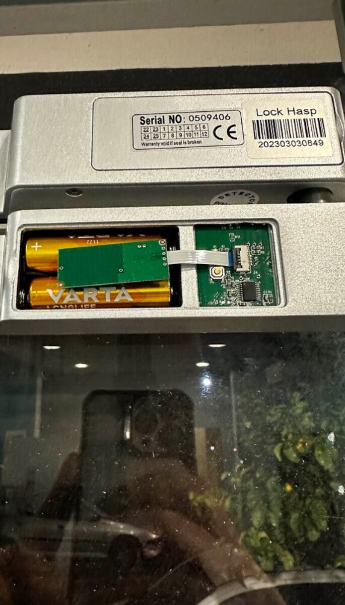

Sunlight-knight Δημοσ. 12 Ιανουαρίου 2024 Δημοσ. 12 Ιανουαρίου 2024 Καλησπέρα! Αγόρασα αυτο το ηλεκτρικό κυπρί όπου λειτουργεί με μπαταρίες. Έχω ένα θέμα με την εμβέλεια που λύνεται μόνο όταν βγαίνει το καπάκι. Στην φωτογραφία που ανεβάζω, νομίζω ότι αυτη η πλακετιτσα που κουμπώνει πάνω στην άλλη πλακέτα είναι η κεραία του.. γνωρίζει κάποιος να μου πει αν όντως είναι, και αν είναι, αν υπάρχει τρόπος να γίνει μια επέκταση? Δεν έχω ιδέα από τεχνικά κλπ απλά έλεγα με όλη την άγνοια περί του θέματος που με διακατέχει, αν θα μπορούσε ένα λεπτό συρματάκι να φύγει από εκεί και να κολληθεί με μια διάφανη ταινία πάνω στην πόρτα;;; Κάτι τέτοιο τέλος πάντων υφίσταται; Και αν ναι, πως γίνεται; Κάθε πρόταση, ιδέα , ΚΑΛΟΔΕΧΟΎΜΕΝΗ ΜΕ 100000!
BigBlack Δημοσ. 12 Ιανουαρίου 2024 Δημοσ. 12 Ιανουαρίου 2024 11 λεπτά πριν, Sunlight-knight είπε Καλησπέρα! Αγόρασα αυτο το ηλεκτρικό κυπρί όπου λειτουργεί με μπαταρίες. Έχω ένα θέμα με την εμβέλεια που λύνεται μόνο όταν βγαίνει το καπάκι. Στην φωτογραφία που ανεβάζω, νομίζω ότι αυτη η πλακετιτσα που κουμπώνει πάνω στην άλλη πλακέτα είναι η κεραία του.. γνωρίζει κάποιος να μου πει αν όντως είναι, και αν είναι, αν υπάρχει τρόπος να γίνει μια επέκταση? Δεν έχω ιδέα από τεχνικά κλπ απλά έλεγα με όλη την άγνοια περί του θέματος που με διακατέχει, αν θα μπορούσε ένα λεπτό συρματάκι να φύγει από εκεί και να κολληθεί με μια διάφανη ταινία πάνω στην πόρτα;;; Κάτι τέτοιο τέλος πάντων υφίσταται; Και αν ναι, πως γίνεται; Κάθε πρόταση, ιδέα , ΚΑΛΟΔΕΧΟΎΜΕΝΗ ΜΕ 100000! Κοψε το καπακι οσο χρειαζεται για να βγαλεις εξω την πλακετιτσα και στερεωσε την πανω στο καπακι με λιγη θερμοκολληση 1
Sunlight-knight Δημοσ. 12 Ιανουαρίου 2024 Δημοσ. 12 Ιανουαρίου 2024 3 λεπτά πριν, BigBlack είπε Κοψε το καπακι οσο χρειαζεται για να βγαλεις εξω την πλακετιτσα και στερεωσε την πανω στο καπακι με λιγη θερμοκολληση Αδερφέ σε ευχαριστώ πολύ!! Πολύ ωραία η ιδέα σου! Αν δεν βρεθεί κάποια άλλη λύση που να μην θέλει τόση επεμβατικοτητα θα προχωρήσω σε αυτόν τον τρόπο και θα επιστρέψω με φωτογραφία για rating 😁
BigBlack Δημοσ. 12 Ιανουαρίου 2024 Δημοσ. 12 Ιανουαρίου 2024 3 λεπτά πριν, Sunlight-knight είπε Αδερφέ σε ευχαριστώ πολύ!! Πολύ ωραία η ιδέα σου! Αν δεν βρεθεί κάποια άλλη λύση που να μην θέλει τόση επεμβατικοτητα θα προχωρήσω σε αυτόν τον τρόπο και θα επιστρέψω με φωτογραφία για rating 😁 Δεν ειναι και μεγαλη παρεμβαση, μια τομη στο πλατος και παχος της πλακετας θα κανεις ελαχιστα μεγαλυτερη. Μακαρι να βρεθει λιγοτερο παρεμβατικη λυση. Καλή επιτυχία! 1
Sunlight-knight Δημοσ. 12 Ιανουαρίου 2024 Δημοσ. 12 Ιανουαρίου 2024 Μόλις τώρα, BigBlack είπε Δεν ειναι και μεγαλη παρεμβαση, μια τομη στο πλατος και παχος της πλακετας θα κανεις ελαχιστα μεγαλυτερη. Μακαρι να βρεθει λιγοτερο παρεμβατικη λυση. Καλή επιτυχία! Σε ευχαριστώ πολύ!!!!! 1
BigBlack Δημοσ. 12 Ιανουαρίου 2024 Δημοσ. 12 Ιανουαρίου 2024 Ισως και μονο μερικες τρυπες στο καπακι με 5αρι τρυπανακι να βελτιωναν τη ληψη... 2
washcloud Δημοσ. 12 Ιανουαρίου 2024 Δημοσ. 12 Ιανουαρίου 2024 29 λεπτά πριν, Sunlight-knight είπε κάποια άλλη λύση που να μην θέλει τόση επεμβατικοτητα ...για ποιον λόγο να ΜΗΝ κολλήσεις ένα* κομμάτι (ΚΑΛΗΣ*) "ταινίας για πακέτα" πάνω από το βγαλμένο καπάκι...; Τεσπα εγώ θα το δοκίμαζα (σίγουρα θα επηρρεάζει λιγότερο από το σκληρό πλαστικό του καπακιού). *...και δύο ("διπλή" ταινία δλδ, για πιο "σιγουριά") ** νομίζω ότι θα βρεις σε Λιντλ αυτές τις μέρες, συσκευασία 3ων τέτοιων ταινιών (4,5€) της Parkside. Δεν έχω ψαχτεί ποτέ (πχ σε χρωματοπωλεία ή online) για "γερές ταινίες", άρα δεν ξέρω αν υπάρχουν στάνταρ καλές - αλλά συγκρινόμενες με όσες "τυχαίες" έχω χρησιμοποιήσει μια ζωή, οι συγκεκριμένες είναι κορυφαίες: ανθεκτικές και με καλή κόλλα που κάθεται εκεί που άλλες δεν πιάνουν. 1

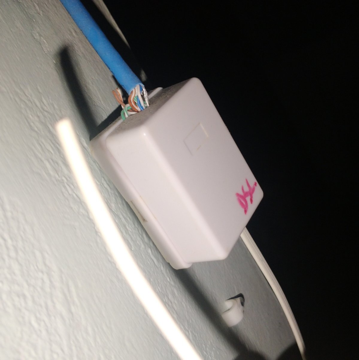

PC_MAGAS Δημοσ. 12 Ιανουαρίου 2024 Δημοσ. 12 Ιανουαρίου 2024 (επεξεργασμένο) Μπορώ να λειάνω έναν τοίχο με ταινειολειαντήρα πέραν από παλμικό τριβείο; Ακομα θέλω να περάσω ένα τηλεφωνικο καλώδιο μέσα απο τα υπάρχοντα κουτιά. Σε αυτά νομιζω ότι παιρνα και κανονικό καλώδιο ρέυματος. Θα έχω θέμα με παρεμβολές; Το καλώδιο ειναι 4c και ειναι μονο για φωνή σε εσωτερικό χώρο. Ακόμα έχω ήδη μια τηλ πρίζα για το dsl και σε αυτήν θέλω να τραβήξω άλλη 1 γραμμή και για το τηλέφωνο για να το πάω σε άλλο δωμάτιο πως μπορώ να xωρέσω 2 γραμμές στην παρακάτω πρίζα: Επεξ/σία 13 Ιανουαρίου 2024 από PC_MAGAS
