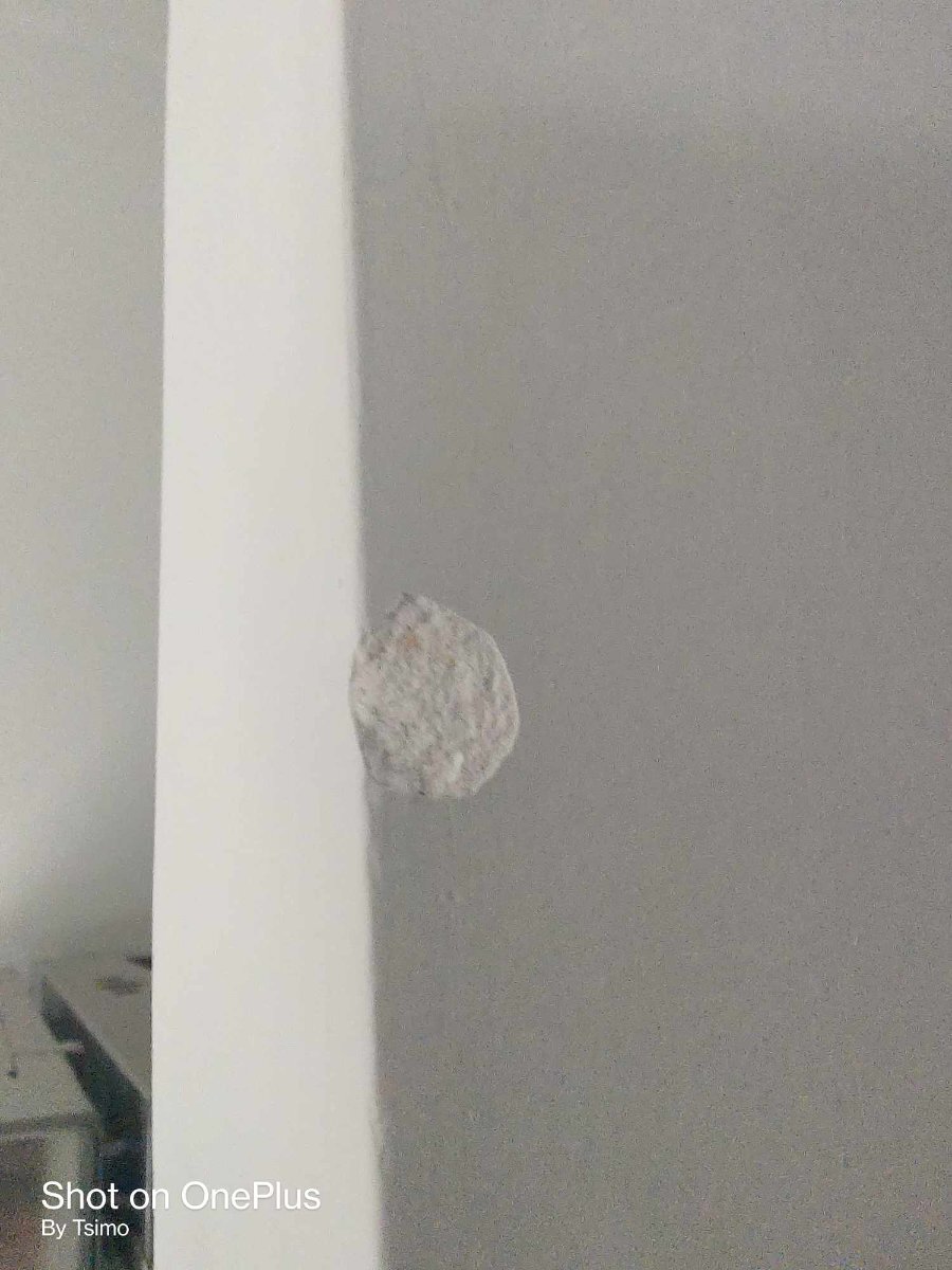

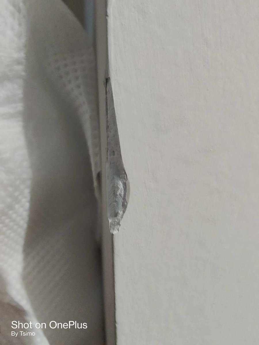

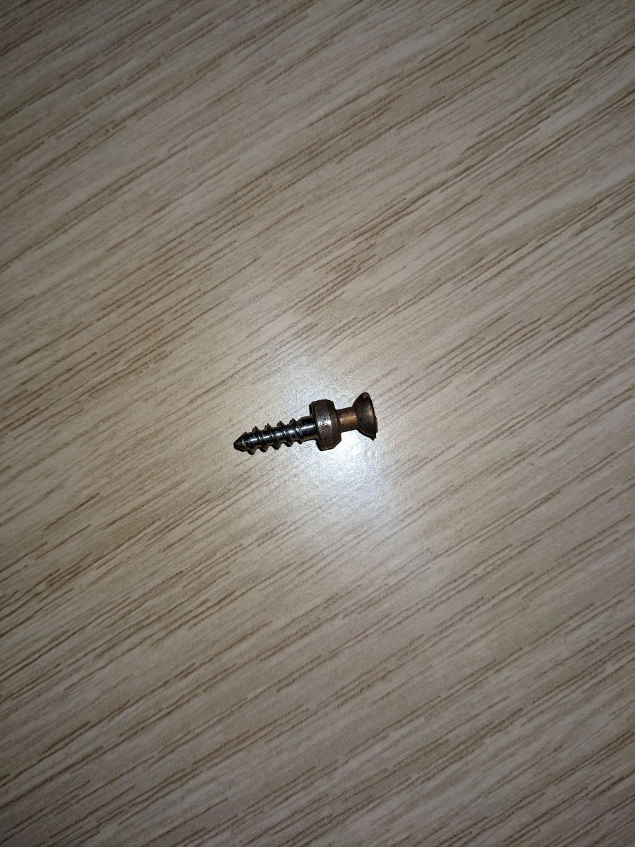

Niiikoc Δημοσ. 1 Ιανουαρίου 2024 Δημοσ. 1 Ιανουαρίου 2024 (επεξεργασμένο) Καλησπέρα και καλή χρονιά με υγεία!! Έχω ένα θέμα με τους τοίχους. πριν από περίπου ένα χρόνο έκανα ολική ανακαίνιση του σπιτιού όπου είχε να περαστούν εκ νέου νέοι τοίχοι. Ουσιαστικά σκάφτηκε μέχρι τούβλο και φτιάχτηκε επειδή είχε σοβαρό θέμα. Το θέμα που αντιμετωπίζω τώρα είναι ότι αν για κάποιο λόγο βρει ένα αντικείμενο στην γωνία του τοίχου φεύγει κομμάτι ή αν περάσω και βρω και εγώ ο ίδιος. Το ίδιο πρόβλημα έχω αντιμετωπίσει όταν προσπαθώ να ανοίξω τρύπες ή να καρφώσω κάτι. Καμία ιδέα τι φταίει και πως διορθώνεται? Επεξ/σία 1 Ιανουαρίου 2024 από Niiikoc

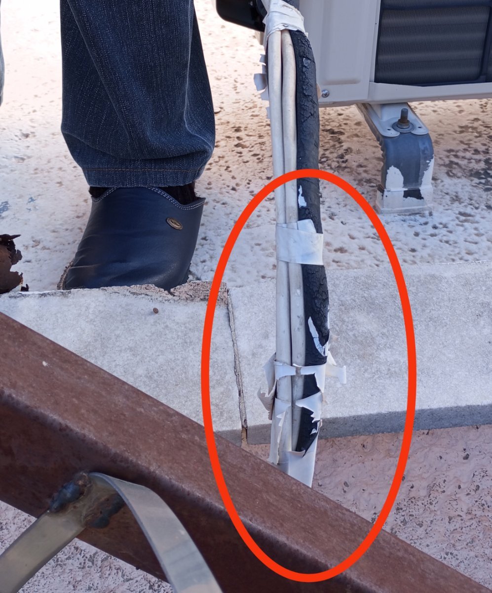

papresa Δημοσ. 2 Ιανουαρίου 2024 Δημοσ. 2 Ιανουαρίου 2024 (επεξεργασμένο) Καλημέρα και καλή χρονιά. Έχω θέμα με σπίτι που έχω σε πόλη. Έχω το κλιματιστικό σε τοίχο, την εξωτερική μονάδα την έχω στην ταράτσα, αλλά η χοντρή σωλήνα της εσωτερικής μονάδας βγαίνει από τον τοίχο και βλέπει αυλή άλλου σπιτιού, το οποίο μέχρι πρόσφατα ήταν ακατοίκητο και εγκαταλειμμένο. Τώρα αγοράστηκε από αλλοδαπή και θέλει να μετακινήσω την σωλήνα, γιατί λέει όταν φτιάξει το σπίτι δεν της αρέσει να βλέπει την σωλήνα... Με το σωληνάκι της αποχέτευσης δεν έχει πρόβλημα (προς το παρόν)... Θέλει να μετακινήσω και την εσωτερική μονάδα, ώστε να βγει η σωλήνα εκεί που την βολεύει... Όπως καταλαβαίνετε το πρόβλημα είναι μεγάλο και πρωτάκουστο, ή το έχετε ξανακούσει; Τι μπορώ να κάνω; Έχω κάλυψη από τον νόμο; Επεξ/σία 2 Ιανουαρίου 2024 από papresa

mechpanos Δημοσ. 2 Ιανουαρίου 2024 Δημοσ. 2 Ιανουαρίου 2024 1 ώρα πριν, papresa είπε βλέπει αυλή άλλου σπιτιού Βλέπει απλά, ή ο τοίχος σου είναι στο όριο του οικοπέδου και εφάπτεται, οπότε στην ουσία είσαι μέσα στην αυλή της; Αν απλά βλέπει δεν ασχολείσαι, αν είσαι μέσα οφείλεις να μετακινήσεις την σωλήνωση ώστε να μην βγαίνει εκτός των ορίων της ιδιοκτησίας σου. 1

papresa Δημοσ. 2 Ιανουαρίου 2024 Δημοσ. 2 Ιανουαρίου 2024 Αν μπορείτε να το καταλάβετε πρόκειται για αυτό:
nickol-us Δημοσ. 2 Ιανουαρίου 2024 Δημοσ. 2 Ιανουαρίου 2024 2 ώρες πριν, papresa είπε Αν μπορείτε να το καταλάβετε πρόκειται για αυτό: Αν περνάει στον αέρα της δε νομίζω οτι μπορείς να κάνεις και πολλά παρά να βγάλεις τη σωλήνα από άλλη πλευρά. Αν συμβιβαστεί με κάποιο κάλυμμα μάλλον θα είσαι τυχερός. Ανέμενε κι άλλη γνώμη, γιατί το "νομικό" δεν είναι το φόρτε μου
Sebu Δημοσ. 2 Ιανουαρίου 2024 Δημοσ. 2 Ιανουαρίου 2024 7 hours ago, papresa said: Αν μπορείτε να το καταλάβετε πρόκειται για αυτό: Απο μονο του αυτο ως φωτο δεν λεει κατι. Η σωληνα και το καλωδιο που μας δειχνεις οτι φευγει προς τα κατω, φευγει προς τα κατω αλλα αυτη η πλευρα του τοιχου ειναι μεσα στο δικο της οικοπεδο? Ειναι μεσα στο δικο σου οικοπεδο και απλα της χαλαει τη μοστρα?? Αν εισαι οπως σε παλιες κατοικιες που ο τοιχος σου ειναι η μεσοτοιχια των δυο οικοπεδων τοτε οι σωληνες σου πρακτικα ειναι στην δικη της μερια. Ενας απο τους λογους που αν εχτιζες πρωτος στη ριζα του οικοπεδου απο εκεινη την πλευρα δεν σου επιτρεποταν να βγαλεις παραθυρα. 1
papresa Δημοσ. 3 Ιανουαρίου 2024 Δημοσ. 3 Ιανουαρίου 2024 12 ώρες πριν, Sebu είπε Απο μονο του αυτο ως φωτο δεν λεει κατι. Η σωληνα και το καλωδιο που μας δειχνεις οτι φευγει προς τα κατω, φευγει προς τα κατω αλλα αυτη η πλευρα του τοιχου ειναι μεσα στο δικο της οικοπεδο? Ναι. 12 ώρες πριν, Sebu είπε Ενας απο τους λογους που αν εχτιζες πρωτος στη ριζα του οικοπεδου απο εκεινη την πλευρα δεν σου επιτρεποταν να βγαλεις παραθυρα. Όταν ο συγχωρεμένος πατέρας μου έκανε πρόσθετο κομμάτι του σπιτιού (και αυτόν τον τοίχο), με όλες τις νόμιμες διαδικασίες, ήρθε ο παλιός ιδιοκτήτης και του είπε ας άφηνες ένα παράθυρο και αν κάποτε τα παιδιά μου θελήσουν να χτίσουν, ας το κλείσουν. Ο πατέρας μου δεν το έκανε. Αυτή τώρα απλά λέει ότι την ενοχλεί αισθητικά. Ο κακός χρόνος περνάει, ο κακός γείτονας όχι... Πάντως χθες σε συζητήσεις που έκανα μου είπαν να μην κάνω τίποτα, ώστε να την αναγκάσω να πάει στην πολεοδομία, όπου θα φάει τα μούτρα της... Εγώ στην αρχή της είπα ότι καλό είναι οι γείτονες να συνεννοούνται και πως αν δεν το καταλάβει και συνεχίσει, εγώ θα την κυνηγήσω και σε ότι εργασία κάνει θα την ελέγχω... Δεν μένω μόνιμα σε αυτό το σπίτι, αλλά πηγαίνω κάποιες φορές στο χρόνο
