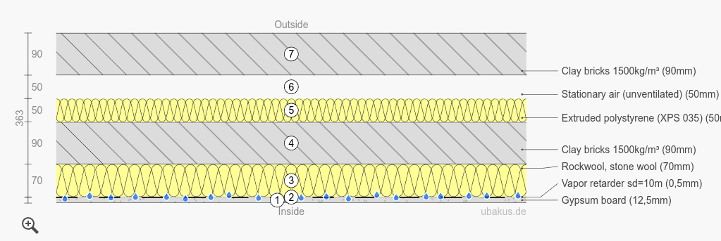

mechpanos Δημοσ. 29 Δεκεμβρίου 2023 Δημοσ. 29 Δεκεμβρίου 2023 1 ώρα πριν, hp8 είπε Ο λόγος ? Ο άνθρωπος δεν μπορεί να κάνει κέλυφος Δεν μπορεί να αλλάξει με ανοιγομενα και να γεμίσει το κενό Κάτι πρέπει να κάνει μόνος του με τα λιγότερα έξοδα Τώρα και το δικό του το τμήμα να κάνει με κέλυφος και με επιπλέον ένα μέτρο δεξιά- αριστερά και πάνω - κάτω πάλι θερμογεφυρες θα έχει Ο λόγος της αποφυγής εσωτερικής θερμομόνωσης, είναι αυτός που έγραψα: "Η υγρασία που θα έχεις μέσα στο σπίτι (υδρατμοί περιεχομένοι στον αέρα) λόγω της εναλλαγής μέσω των υλικών θα συναντούν το ψυχρό τοίχωμα και θα υγροποιούνται κάτω από την μόνωση. Και θα έχεις μούχλες και θα λες τι φταίει και έχω μούχλα αφού έκανα θερμομόνωση!!!" Υπάρχει ένα εργαλείο απλό που βάζεις την σειρά και τα πάχη των υλικών από μέσα προς τα έξω και σου λέει τι θερμομόνωση επιτυγχάνεται και αν υγροποιεί ή όχι, το https://www.ubakus.de/en/r-value-calculator/? Βάλε και θα δεις!

Doubt Δημοσ. 29 Δεκεμβρίου 2023 Δημοσ. 29 Δεκεμβρίου 2023 57 λεπτά πριν, mechpanos είπε Ο λόγος της αποφυγής εσωτερικής θερμομόνωσης, είναι αυτός που έγραψα: "Η υγρασία που θα έχεις μέσα στο σπίτι (υδρατμοί περιεχομένοι στον αέρα) λόγω της εναλλαγής μέσω των υλικών θα συναντούν το ψυχρό τοίχωμα και θα υγροποιούνται κάτω από την μόνωση. Και θα έχεις μούχλες και θα λες τι φταίει και έχω μούχλα αφού έκανα θερμομόνωση!!!" Δεν μπορείς να το αποφύγεις αυτό αν η επιφάνεια της εσωτερικής θερμομόνωσης είναι στεγανή; δεν επιτρέπει δηλαδή στην υγρασία να περάσει πιο μέσα. 11 ώρες πριν, Sebu είπε Για αυτον που μπαινει το χωνευτο κουφωμα και ειναι "ανοιχτος" αρα βλεπεις τι γινεται ισως ειναι "ευκολοτερο" να παρακολουθεις το γεμισμα? Θα σου βάλουν ένα φύλο πολυστερίνης ή πετροβάμβακα με ικανό πάχος για να γεμίσει το κενό. Αν είναι 10 εκατοστά το μονωτικό γίνεται πολύ καλή δουλειά. Σε ανάλογο δικό μου σημείο, το καλοκαίρι που πέρασε ο τοίχος εκεί ήταν δροσερός, σε όλο το υπόλοιπο σπίτι ακουμπούσες τοίχο με το χέρι και ζεσταινόταν το χέρι σου. Μιλάω για μέρα με 45+ στην Αθήνα. 1

mechpanos Δημοσ. 29 Δεκεμβρίου 2023 Δημοσ. 29 Δεκεμβρίου 2023 (επεξεργασμένο) 1 ώρα πριν, Doubt είπε Δεν μπορείς να το αποφύγεις αυτό αν η επιφάνεια της εσωτερικής θερμομόνωσης είναι στεγανή; δεν επιτρέπει δηλαδή στην υγρασία να περάσει πιο μέσα. Δεν θες (και δεν μπορείς) να είναι εντελώς στεγανή. Αυτό που θες και πρέπει να κάνεις, είναι να ελέγχεις τον ρυθμό διάχυσης της υγρασίας, ώστε να περνάει τόση όση μπορούν να διαχειριστούν τα υλικά, χωρίς να έχεις υγροποιήσεις. Υπάρχουν κανόνες και μεθοδολογία που το επιτυγχάνεις αυτό, που είναι αντικείμενο μελέτης από σχετικά διαβασμένο μηχανικό αλλά πρέπει να έχει και κάποια λογισμικά που το επιλύουν δυναμικά και σε 3 διαστάσεις, γιατί μπορεί να μην υγροποιεί πχ η επιφάνεια αλλά να υγροποιεί η γωνία. Τέλος πάντων στο παράδειγμα της εσωτερικής θερμομόνωσης, μπορείς να το επιλύσεις τον χειμώνα, βάζοντας ένα φύλλο μεμβράνης διαχείρισης υδρατμών μέσα από την γυψοσανίδα επικάλυψης του μονωτικού. Εσωτερική θερμομόνωση 7εκ. πετροβάμβακα, σε υφιστάμενη τοιχοποιία με 5cm xps στον πυρήνα, όπως έκαναν στις κατασκευές προ ΚΕΝΑΚ... Φαίνεται ότι κάνει υγροποίηση στο επίπεδο του xps. Αν βάλουμε μεμβράνη διαχείρισης υδρατμών, δεν έχουμε υγροποίηση: Όμως αν αντιστρέψουμε τις συνθήκες και βάλουμε για καλοκαίρι, 24 βαθμούς με 55% σχετική υγρασία εσωτερικά, και 37 βαθμούς με 80% σχετική υγρασία εξωτερικά... υγροποιεί μέσα από την μεμβράνη (έχουμε υγρασία από έξω, που θέλει να εισέλθει μέσα, συναντά την μεμβράνη, και υγροποιεί εκεί!!!)... Επομένως είναι μια δύσκολη επίλυση... Επεξ/σία 29 Δεκεμβρίου 2023 από mechpanos
