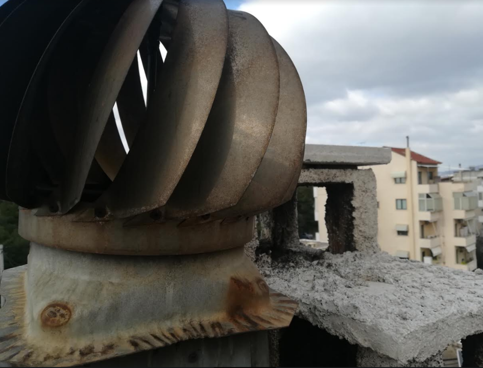

panos4tw Δημοσ. 19 Απριλίου 2019 Δημοσ. 19 Απριλίου 2019 Η αληθεια ειναι οτι το τζακι εχει τρυπες στα πλαγια, αλλα οταν ανοιγω το παραθυρο τραβαει καλυτερα. Το καπελο ειναι αυτο, φαινεται να ειναι κολλημένο, εχω ριξει λιγο Wd40 μεσα απο τις χαραμαδες αλλα με μερικη επιτυχια μονο.
Cosmonaut21 Δημοσ. 19 Απριλίου 2019 Δημοσ. 19 Απριλίου 2019 Άμα τσιρίζει (ήχος τριβής μέταλλο με μέταλλο) λύνεται το πρόβλημα με γράσσο ή θέλει οπωσδήποτε αλλαγή;

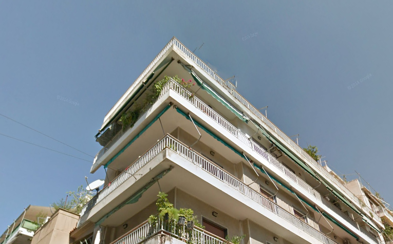

eMike Δημοσ. 19 Απριλίου 2019 Δημοσ. 19 Απριλίου 2019 Καλησπέρα σε όλους, Στο πατρικό μου διαμέρισμα έχουν σαπίσει τα κάγκελα του μπαλκονιού, σε βαθμό που δε νομίζω ότι χρήζουν επισκευής. Είναι πολυκατοικία του 71, το κάγκελο είναι σχετικά χαμηλό θεωρώ και πραγματικά φοβάσαι να πας άκρη άκρη στο μπαλκόνι. Είναι ρετιρέ σε 4ο όροφο οπότε και αρκετά ψηλά όπως καταλαβαίνετε, και επιπρόσθετα το μπαλκόνι είναι ΤΕΡΑΣΤΙΟ (το πάνω-πάνω στη φώτο, περί τα 20μ. μήκος και στρίβει και 4-5μ. γωνία, συνολικά το μπαλκόνι είναι 98τ.μ.) Τώρα, ερωτήσεις-απορίες-συμβουλές.. Θέλω να τα φτιάξω, ιδανικά να βάλω 10-15 πόντους ψηλότερα ή τα ίδια και να βάλω πρόσθετα από επάνω after market. Μπορεί κάποιος να κάνει μια εκτίμηση (στο βαθμό που μπορεί) του κόστους? Θα χρειαστώ σκαλωσιά στην πολυκατοικία? θα χρειαστώ ειδική άδεια? Που να απευθυνθώ και τι να προσέξω? Ευχαριστώ,
panos4tw Δημοσ. 19 Απριλίου 2019 Δημοσ. 19 Απριλίου 2019 29 λεπτά πριν, divo είπε wd40 πρωτα να σπασει η σκουρια. Το γρασσο εννοειτε δεν κραταει για παντα. Αν δεν τσιριζει συνεχεια αλλα περνοντας απο καποιο σημειο τοτε γυριζει παραγωνα. Βγαλτο κοιτα που βρισκει και φερτο στα ισια οσο μπορεις. μεγαλωσε τις τρυπες αν μπορεις Κατι που δεν σε ρωτησα αλλα το θεωρω δεδομενο. Το κλαπετο του τζακιου (το πορτακι της καμιναδας) ειναι ανοιχτο τερμα? Δεν υπαρχει καν κλαπετο, ειναι συνεχεια ανοιχτη. Δεν εχω βρει καποιο νταμπερ/κλαπετο σε ορθογωνιο σχημα που να μπορω να αγορασω ονλαιν, οποτε μαλλον χρειαζεται επισκεψη σε τζακα~
becoming_I Δημοσ. 20 Απριλίου 2019 Δημοσ. 20 Απριλίου 2019 (επεξεργασμένο) 21 ώρες πριν, eMike είπε Θέλω να τα φτιάξω, ιδανικά να βάλω 10-15 πόντους ψηλότερα ή τα ίδια και να βάλω πρόσθετα από επάνω after market. Μπορεί κάποιος να κάνει μια εκτίμηση (στο βαθμό που μπορεί) του κόστους? Θα χρειαστώ σκαλωσιά στην πολυκατοικία? θα χρειαστώ ειδική άδεια? Που να απευθυνθώ και τι να προσέξω? Καταρχήν δεν είναι τόσο απλά τα πράγματα. Αν αλλάξεις τύπο κάγκελου (ή ψηλώσεις το στηθαίο) αλλάζει η όψη της οικοδομής. Για να συμβεί κάτι τέτοιο πρέπει να συναινέσουν και οι υπόλοιποι ιδιοκτήτες. Αν μιλάμε για αλλαγή όψης θα πρέπει να αλλάξει ο φάκελος να και να περάσεις ΕΠΑΕ (ΕΠιτροπή Αρχιτεκτονικού Ελέγχου). Αν μιλάμε αποκλειστικά και ΜΟΝΟ για απλή αντικατάσταση, τότε θα χρειαστείς μια ΕΕΜΚ (μικρής κλίμακας). Επεξ/σία 20 Απριλίου 2019 από becoming_I 1

hp8 Δημοσ. 20 Απριλίου 2019 Δημοσ. 20 Απριλίου 2019 Στις 19/4/2019 στις 1:53 ΜΜ, panos4tw είπε Η αληθεια ειναι οτι το τζακι εχει τρυπες στα πλαγια, αλλα οταν ανοιγω το παραθυρο τραβαει καλυτερα. Το καπελο ειναι αυτο, φαινεται να ειναι κολλημένο, εχω ριξει λιγο Wd40 μεσα απο τις χαραμαδες αλλα με μερικη επιτυχια μονο. το καπέλο αυτό εχει μπίλιες μέσα κάτι σαν ρουλεμάν κατεβασετο κάτω και καθαρισετο και δες αν έχει φθορά από την χρίση και κολαει Επειδή δεν φαίνεται καλά στην φωτο η βάση του καπέλου έχω την εντύπωση οτι είναι μικρή Πρέπει να αγκαλιαζει την καμινάδα και οχι να βιδώνει πανω σ αυτήν Αυτόν που σου πρότεινε τις αλλαγές έπρεπε να ρωτήσεις για τις απορείς σου Εδω μια εικόνα για τις καμινάδες https://www.inox-kaminades.gr/index.php/menu-installation-new/diagramma-ypologismou

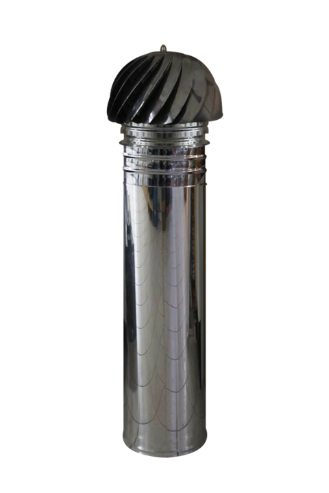

teachertza Δημοσ. 20 Απριλίου 2019 Δημοσ. 20 Απριλίου 2019 Κάπως έτσι είναι πάνω απο την τσιμεντένια καμινάδα έχει ένα τέτοιο.

papoys1 Δημοσ. 22 Απριλίου 2019 Δημοσ. 22 Απριλίου 2019 (επεξεργασμένο) Στις 19/4/2019 στις 1:55 ΜΜ, Cosmonaut21 είπε Άμα τσιρίζει (ήχος τριβής μέταλλο με μέταλλο) λύνεται το πρόβλημα με γράσσο ή θέλει οπωσδήποτε αλλαγή; Στη βάση ο άξονας έχει ρουλεμάν. Ανοίγεις το γρασάρεις και αν συνεχίζει ψάχνεις να βρεις ένα ίδιο για αλλαγή.Δεν υπάρχει άλλη λύση Στις 20/4/2019 στις 2:50 ΜΜ, teachertza είπε Κάπως έτσι είναι πάνω απο την τσιμεντένια καμινάδα έχει ένα τέτοιο. Κοίτα να δεις αν το μπουρί είναι διπλό με μόνωση σαν αυτό καλό είναι.Αν όμως είναι με μονή κούφια λαμαρίνα δεν κάνει για καπνοδόχο σε εξωτερικό χώρο.Μόνο για εσωτερικό χώρο. Πέταξέ την πάρε 5-10 χτιστά βάλε το καπέλο από πάνω και θα δεις αμέσως διαφορά.Μην ακούς τζακάδες.Οι περισσότεροι την τύφλα τους δεν ξέρουν.Άκου τον παππού εμπειρικά μιλάω γιατί είμαι παθών. 2 ώρες πριν, christopher0016 είπε Όπως το λες μια χαρά κόβει το laminate σεγα χεριού. Ο ξυλουργός που έκανα μεροκάματα τα έκοβε γρήγορα με ηλεκτρική σεγα για ευκολία. Γενικά το πριόνι κάνει για πιο χοντρά ξύλα όπως ελατακια. Μικρούς κορμούς κτλπ Ο παππούς στα περισσότερα μιλάει εμπειρικά.Όπως είπα έχω τοποθετήσει και έκοψα με πριόνι πρώτα με σέγα μετά.Για αυτό είπα η λύση είναι η σέγα αν δεν διαθέτεις δισκοπρίονο το οποίο είναι ακριβό για να να το αποκτήσεις. Επεξ/σία 22 Απριλίου 2019 από papoys1 2
