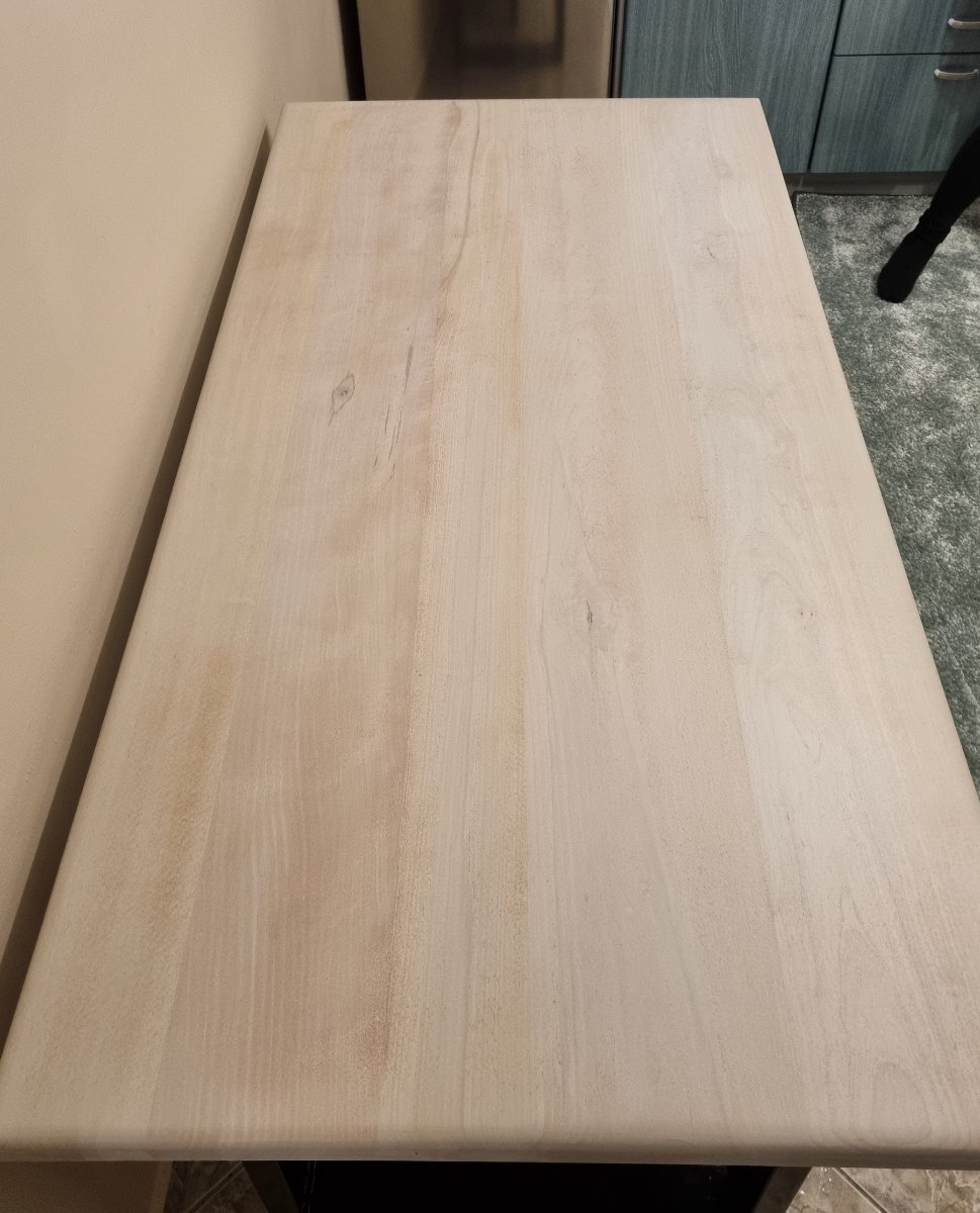

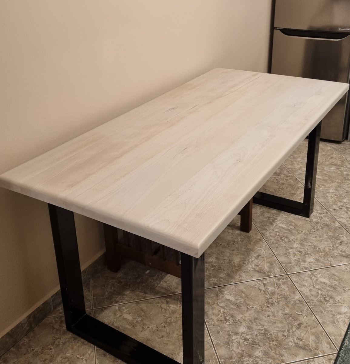

sakisaudi Δημοσ. 28 Δεκεμβρίου 2023 Δημοσ. 28 Δεκεμβρίου 2023 (επεξεργασμένο) Πως σας φαινεται το βαψιμο στο ξυλο;; Επεξ/σία 28 Δεκεμβρίου 2023 από sakisaudi 1

papoys1 Δημοσ. 29 Δεκεμβρίου 2023 Δημοσ. 29 Δεκεμβρίου 2023 8 ώρες πριν, sakisaudi είπε Πως σας φαινεται το βαψιμο στο ξυλο;; πολύ ωραίο αποτέλεσμα αλλά τα πόδια τα εκδικείσαι;;😋
