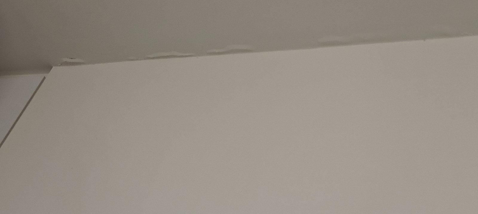

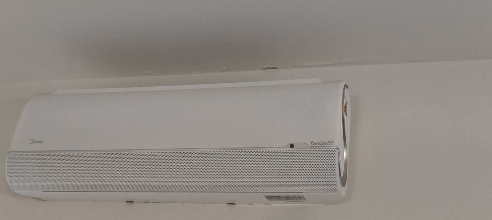

johnyboy Δημοσ. 28 Δεκεμβρίου 2023 Δημοσ. 28 Δεκεμβρίου 2023 Διαπίστωσα το παρακάτω σε καινούργιο σπίτι 2 χρονών με μόνωση ασφαλτοπανο. Ήταν ένα μικρό κομμάτι πέρσι πάνω από το ac και φέτος εξαπλώθηκε παραπέρα. Είναι υγρασία από κακή εφαρμογή μόνωσης ή βιάστηκε και το έβαψε πριν στεγνώσει ο σοβάς (έβαψε χειμώνα) ?
mechpanos Δημοσ. 28 Δεκεμβρίου 2023 Δημοσ. 28 Δεκεμβρίου 2023 36 λεπτά πριν, johnyboy είπε καινούργιο σπίτι 2 χρονών με μόνωση ασφαλτοπανο. Τί ΘΕΡΜΟμόνωση έχει η ταράτσα; Περιοχή; Ποντάρω στην τρελή υγροποίηση από θερμογέφυρα, στο σημείο εκείνο.
johnyboy Δημοσ. 28 Δεκεμβρίου 2023 Δημοσ. 28 Δεκεμβρίου 2023 1 minute ago, mechpanos said: Τί ΘΕΡΜΟμόνωση έχει η ταράτσα; Περιοχή; Ποντάρω στην τρελή υγροποίηση από θερμογέφυρα, στο σημείο εκείνο. 8cm πολυστερινη, από πάνω ασφαλτοπανο ψηφιδα. Κύπρο, έχουμε καλοκαίρι ακόμα. Ελάχιστη 6c (1 2 μερες)συνήθως ~10, μεσημέρι 20c.
mechpanos Δημοσ. 28 Δεκεμβρίου 2023 Δημοσ. 28 Δεκεμβρίου 2023 2 λεπτά πριν, johnyboy είπε 8cm πολυστερινη, από πάνω ασφαλτοπανο ψηφιδα. Κύπρο, έχουμε καλοκαίρι ακόμα. Ελάχιστη 6c (1 2 μερες)συνήθως ~10, μεσημέρι 20c. OK, άρα δεν βλέπω να είναι υγροποίηση όπως μου το περιγράφεις! Πάντως φαίνεται να έχει σκάσει και λίγο σοβάς, δεν είναι μόνο χρώμα, δεν βοηθάει πολύ και η φωτογραφία. Μπορεί το ασφαλτόπανο να είναι μια χαρά, αλλά να έχει εγκλωβίσει υγρασίες μέσα που κόβουν βόλτα.
johnyboy Δημοσ. 28 Δεκεμβρίου 2023 Δημοσ. 28 Δεκεμβρίου 2023 1 minute ago, mechpanos said: OK, άρα δεν βλέπω να είναι υγροποίηση όπως μου το περιγράφεις! Πάντως φαίνεται να έχει σκάσει και λίγο σοβάς, δεν είναι μόνο χρώμα, δεν βοηθάει πολύ και η φωτογραφία. Μπορεί το ασφαλτόπανο να είναι μια χαρά, αλλά να έχει εγκλωβίσει υγρασίες μέσα που κόβουν βόλτα. Τα παράθυρα είναι καθαρά αν βοηθάει αυτό. Τοίχοι πατώματα είναι οκ ( στο πατρικό μου Ελλάδα κάνεις πατινάζ), τον περισσότερο καιρό έχω αφυγραντηρα ανοιχτό. Εκεί στο ac που φαίνεται μαύρο είναι επειδή τράβηξα την μπογιά για να δω. Θα βγάλω το απόγευμα πιο καθαρές.
