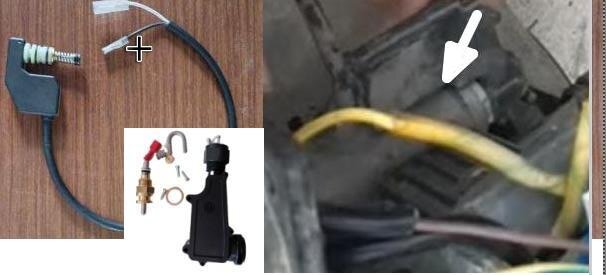

DrLo Δημοσ. 24 Δεκεμβρίου 2023 Δημοσ. 24 Δεκεμβρίου 2023 Έχω ένα μικρό πλαστικό πιεστικο Σαν και αυτό https://www.eshop.promex.gr/product/plystiko-e-160-40293-express/ Το είχα για πολλά χρόνια παρατημένο σε μια αποθήκη μέχρι που πρόσφατα το έδωσα σε συγγενικό πρόσωπο. Από ότι μου λέει (εγώ το είχα χρησιμοποιήσει ελάχιστα πάνω από 15 χρόνια πριν) οταν το λειτουργεί για 10 λεπτά αρχικά και μετά για 2 , "ζεστενεται" και σταματά, σαν να έχει το ίδιο ασφάλεια. Δηλαδή τη 1η φορά αντέχει 10 και μετά το 1ο "τριπ" για 2''. Κατά τα άλλα λειτουργεί κανονικά. Είναι αναμενόμενο αυτό? Υπάρχει κάτι που πρέπει να κοιτάξουμε μήπως θέλει μάζεμα?
hp8 Δημοσ. 25 Δεκεμβρίου 2023 Δημοσ. 25 Δεκεμβρίου 2023 10 ώρες πριν, DrLo είπε Υπάρχει κάτι που πρέπει να κοιτάξουμε κάπου πρέπει να έχει ένα πιεσοστατικο που δίνει ον όταν πέσει η πίεση και κάνει στοπ όταν αυξηθεί Όταν η σκανδάλη είναι συνέχεια πατημένη τι κάνει
papoys1 Δημοσ. 25 Δεκεμβρίου 2023 Δημοσ. 25 Δεκεμβρίου 2023 30 λεπτά πριν, hp8 είπε κάπου πρέπει να έχει ένα πιεσοστατικο που δίνει ον όταν πέσει η πίεση και κάνει στοπ όταν αυξηθεί Όταν η σκανδάλη είναι συνέχεια πατημένη τι κάνει Και μένα σταμαάει καμιά φορά ένα karcher που έχω στο εξοχικό. Αν του κλείσω το διακόπτη ρεύματος και τον ανοίξω συνεχίζει να λειτουργεί. Μήπως έχουν κάποιο ασφαλιστικό που έχει φθαρεί και θέλει άλαγμα;;

DrLo Δημοσ. 25 Δεκεμβρίου 2023 Δημοσ. 25 Δεκεμβρίου 2023 1 ώρα πριν, hp8 είπε κάπου πρέπει να έχει ένα πιεσοστατικο που δίνει ον όταν πέσει η πίεση και κάνει στοπ όταν αυξηθεί Όταν η σκανδάλη είναι συνέχεια πατημένη τι κάνει 47 λεπτά πριν, papoys1 είπε Και μένα σταμαάει καμιά φορά ένα karcher που έχω στο εξοχικό. Αν του κλείσω το διακόπτη ρεύματος και τον ανοίξω συνεχίζει να λειτουργεί. Μήπως έχουν κάποιο ασφαλιστικό που έχει φθαρεί και θέλει άλαγμα;; Καλημέρα Ευχαριστώ για τις απαντήσεις Δε ξέρω ακριβώς τι κάνει. Βρίσκομαι στο εξωτερικό και μου το περιέγραψε το πρόβλημα το συγγενικό μου πρόσωπο στο οποίο το έδωσα. Θα ρωτήσω. Το είχα αγοράσει παααααρρρρρααα πολλά χρόνια πριν και το είχα χρησιμοποιήσει ζήτημα είναι 2-3 φορές. Από όσο θυμάμαι ειναι κλειστό , δεν έχει κάτι που ανοίγει και έχεις πρόσβαση στο εσωτερικό του αλλά ίσως δε θυμάμαι μιας και δεν ασχολήθηκα και πότε. Θα ρωτήσω και θα επανέλθω
