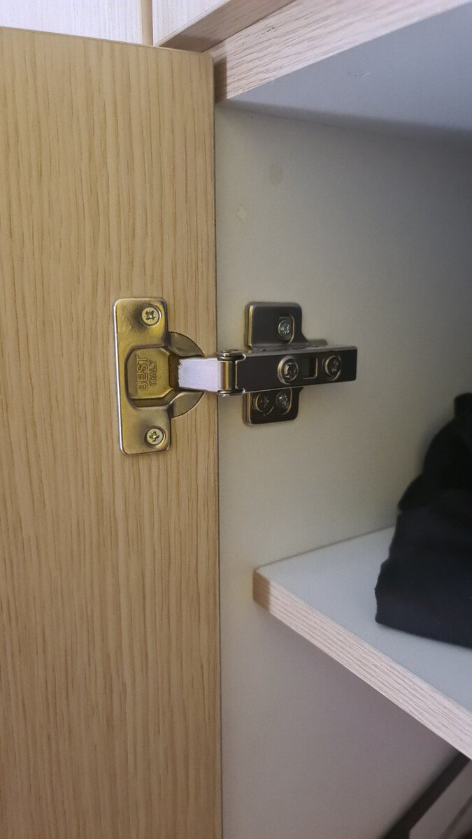

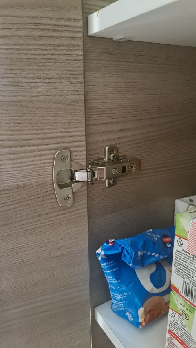

nikos121 Δημοσ. 14 Δεκεμβρίου 2023 Δημοσ. 14 Δεκεμβρίου 2023 Καλησπερα στη παρεα. Εχω προβλημα καποιους μεντεσεδες σε 2 πορτες. Τροφοθηκη και ντουλαπα ρουχων οπως φαινεται και στις φωτο Με τον καιρο το smooth κλεισιμο της πορτας χαιρετησε και θελω να τους αλλαξω. Πρεπει να ψαξω κατι συγκεκριμενο? Μαρκα, ιδιοτητα, μηχανισμος κλεισιματος κλπ? Καμια προταση απο που να τους προμηθευτω Δεν εχω καμια εικονα επι του θεματος οποτε οποιαδηποτε βοηθεια ειναι καλοδεχουμενη
ΠάρηςΓ Δημοσ. 14 Δεκεμβρίου 2023 Δημοσ. 14 Δεκεμβρίου 2023 2 minutes ago, nikos121 said: Καλησπερα στη παρεα. Εχω προβλημα καποιους μεντεσεδες σε 2 πορτες. Τροφοθηκη και ντουλαπα ρουχων οπως φαινεται και στις φωτο Με τον καιρο το smooth κλεισιμο της πορτας χαιρετησε και θελω να τους αλλαξω. Πρεπει να ψαξω κατι συγκεκριμενο? Μαρκα, ιδιοτητα, μηχανισμος κλεισιματος κλπ? Καμια προταση απο που να τους προμηθευτω Δεν εχω καμια εικονα επι του θεματος οποτε οποιαδηποτε βοηθεια ειναι καλοδεχουμενη Ειναι ψιλοστανταρ αυτο οποτε θα βρεις. Διαφέρουν κυριως στο πως κλείνει η πόρτα η θεση δλδ, για παχος πορτας, ποσο άνοιγει αν εχει φρενο κτλ. Μια καλη μαρκα ειναι πχ https://xyloefarmoges.com/product/menteses-blum-isios-me-freno/
nikos121 Δημοσ. 14 Δεκεμβρίου 2023 Δημοσ. 14 Δεκεμβρίου 2023 20 λεπτά πριν, ΠάρηςΓ είπε Ειναι ψιλοστανταρ αυτο οποτε θα βρεις. Διαφέρουν κυριως στο πως κλείνει η πόρτα η θεση δλδ, για παχος πορτας, ποσο άνοιγει αν εχει φρενο κτλ. Μια καλη μαρκα ειναι πχ https://xyloefarmoges.com/product/menteses-blum-isios-me-freno/ με μια γρηγορη ματια παρατηρησα οτι ενω οι διαστασεις ειναι οκ παρομοιες με τους ηδη υπαρχοντες οι τρυπες για τις βιδες του εξαρτηματος που μπαινει στη πορτα ειναι κεντραρισμενες. Ενω σε αυτους που εχω εγω ειναι πιο κοντα στο ανοιγμα. Ενδεχεται δηλαδη να πρεπει να βιδωθει σχεδον διπλα στην παλια τρυπα με κινδυνο να χαλασει η τρυπα που υπαρχει ηδη
ΠάρηςΓ Δημοσ. 14 Δεκεμβρίου 2023 Δημοσ. 14 Δεκεμβρίου 2023 1 hour ago, nikos121 said: με μια γρηγορη ματια παρατηρησα οτι ενω οι διαστασεις ειναι οκ παρομοιες με τους ηδη υπαρχοντες οι τρυπες για τις βιδες του εξαρτηματος που μπαινει στη πορτα ειναι κεντραρισμενες. Ενω σε αυτους που εχω εγω ειναι πιο κοντα στο ανοιγμα. Ενδεχεται δηλαδη να πρεπει να βιδωθει σχεδον διπλα στην παλια τρυπα με κινδυνο να χαλασει η τρυπα που υπαρχει ηδη Νομίζω ειναι standard πρεπει να ειναι ιδιο κανονικα απλα εχει αλλο σχημα. Μπορείς να πάρεις δειγμα και να πας σε μαγαζί σοβαρο να πάρεις και δοκιμάζεις

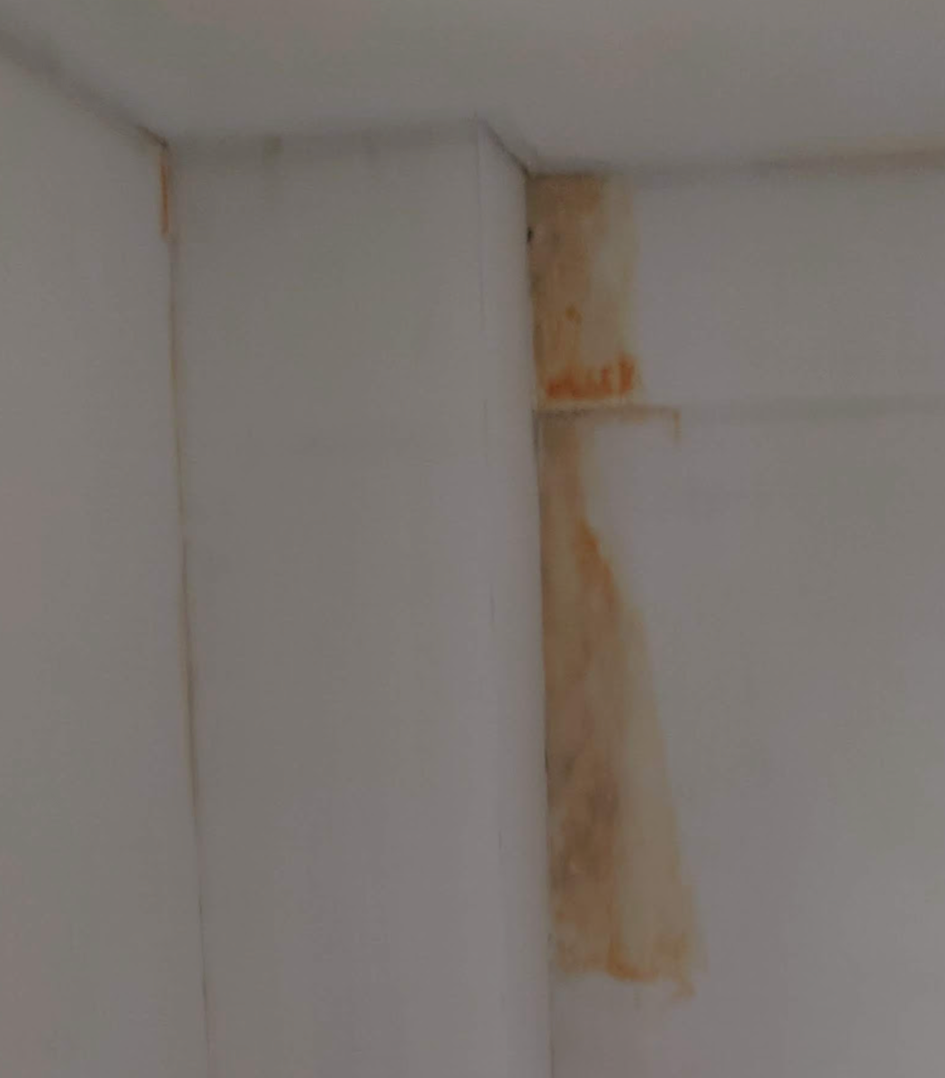

jkpan Δημοσ. 17 Δεκεμβρίου 2023 Δημοσ. 17 Δεκεμβρίου 2023 Καλησπερα σε ολους! Κανουμε ανακαινιση σε ενα διαμερισμα του 1984 3ου οροφου σε 4οροφη πολυκατοικια και αποφασισαμε να γκρεμισουμε και το τζακι που ειχε. Εμεινε ομως ενα κομματι στη γωνια γιατι περναγανε οι 2 καμιναδες απο τους κατω οροφους. Ηταν κλεισμενες με τουβλο και βαλαμε και γυψοσανιδα. Τωρα που αρχισαν τα κρυα λογικα τα αναψανε οι αποκατω και οπως θα δειτε στη φωτογραφια εχει βγαλει υγρασια και απο τις δυο μεριες (πιο πολυ δεξια) απο κει που περνανε οι καμιναδες. Ειναι απο τις υγροποιησεις απο τις καμιναδες? Η κατι αλλο? και ξερει καποιος αν και πως διορθωνεται? Ευχαριστω πολυ!
meletis_m Δημοσ. 17 Δεκεμβρίου 2023 Δημοσ. 17 Δεκεμβρίου 2023 26 λεπτά πριν, jkpan είπε Καλησπερα σε ολους! Κανουμε ανακαινιση σε ενα διαμερισμα του 1984 3ου οροφου σε 4οροφη πολυκατοικια και αποφασισαμε να γκρεμισουμε και το τζακι που ειχε. Εμεινε ομως ενα κομματι στη γωνια γιατι περναγανε οι 2 καμιναδες απο τους κατω οροφους. Ηταν κλεισμενες με τουβλο και βαλαμε και γυψοσανιδα. Τωρα που αρχισαν τα κρυα λογικα τα αναψανε οι αποκατω και οπως θα δειτε στη φωτογραφια εχει βγαλει υγρασια και απο τις δυο μεριες (πιο πολυ δεξια) απο κει που περνανε οι καμιναδες. Ειναι απο τις υγροποιησεις απο τις καμιναδες? Η κατι αλλο? και ξερει καποιος αν και πως διορθωνεται? Ευχαριστω πολυ! Πολύ πιθανόν να ειναι απο τις υγροποιήσεις . Απο τι υλικο είναι η καπνοδόχος των τζακιών ? λόγω και της χρονολογίας . Ρωτήστε καποιον που ασχολείται με τζάκια .
jkpan Δημοσ. 17 Δεκεμβρίου 2023 Δημοσ. 17 Δεκεμβρίου 2023 (επεξεργασμένο) Ευχαριστω! Δεν ξερω απο τι υλικο ειναι η καπνοδοχος, Τωρα που εγινε αυτο ψαχνοντας στο ιντερνετ ειδα οτι υπαρχει περιπτωση να ειναι απο αμιαντο με οτι μπορει να σημαινει αυτο... Αν ειναι απο τις υγροποιησεις ποια θα ηταν η λυση? και με δεδομενο οτι οι καμιναδες ειναι ιδιοκτησια αλλων διαμερισματων και με υποθεση οτι μπορει να ειναι απο αμιαντο. Επεξ/σία 17 Δεκεμβρίου 2023 από jkpan
