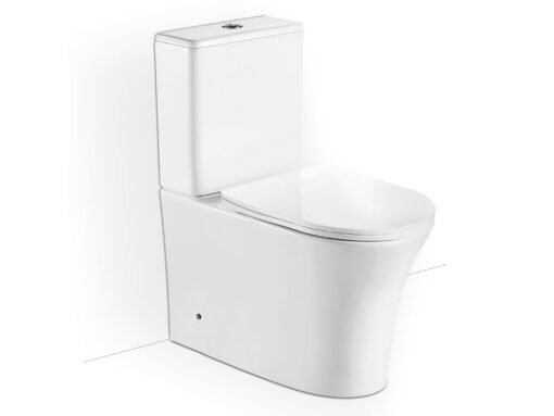

kax54638 Δημοσ. 14 Δεκεμβρίου 2023 Δημοσ. 14 Δεκεμβρίου 2023 Θέλω να αλλάξω την λεκάνη του μπάνιου μου για αισθητικούς λόγους. Είναι μια κλασική πισω-στόμια μα καζανάκι από πάνω. Η ερώτηση είναι. Αυτές που μου αρέσουν αισθητικά, είναι συνήθως οι back to wall. Η δικιά μου αφήνει κενό από τον τοίχο και ο σωλήνας της αποχέτευσης φεύγει πίσω από την λεκάνη στον τοίχο και είναι περιστοιχισμένος από πλακάκια (ελπίζω να καταλαβαίνεται τι εννοώ). Μπορώ να βάλω μια back to wall λεκάνη στο δικό μου μπάνιο; Θέλει κάποια τροποποίηση η αποχέτευση ή απλά δεν θα ακουμπάει στον τοίχο;
NikosKallithea Δημοσ. 14 Δεκεμβρίου 2023 Δημοσ. 14 Δεκεμβρίου 2023 2 λεπτά πριν, kax54638 είπε Θέλω να αλλάξω την λεκάνη του μπάνιου μου για αισθητικούς λόγους. Είναι μια κλασική πισω-στόμια μα καζανάκι από πάνω. Η ερώτηση είναι. Αυτές που μου αρέσουν αισθητικά, είναι συνήθως οι back to wall. Η δικιά μου αφήνει κενό από τον τοίχο και ο σωλήνας της αποχέτευσης φεύγει πίσω από την λεκάνη στον τοίχο και είναι περιστοιχισμένος από πλακάκια (ελπίζω να καταλαβαίνεται τι εννοώ). Μπορώ να βάλω μια back to wall λεκάνη στο δικό μου μπάνιο; Θέλει κάποια τροποποίηση η αποχέτευση ή απλά δεν θα ακουμπάει στον τοίχο; Αφου πανω λες πισω-στόμια και κατω back to wall το ίδιο δεν εννοεις;
kax54638 Δημοσ. 14 Δεκεμβρίου 2023 Δημοσ. 14 Δεκεμβρίου 2023 Από ότι έχω καταλάβει, back to wall είναι οι λεκάνες που το καζανάκι και το σώμα της λεκάνης εφάπτονται στον τοίχο - δεν αφήνουν κενό. Όπως πχ στην φωτό. Η δικιά μου είναι σε κάποια απόσταση από τον τοίχο. Και η αποχέτευση "φαίνεται" ότι ξεκινάει από το σώμα της λεκάνης απλά είναι περιστοιχησμένη από πλακάκια.
NikosKallithea Δημοσ. 14 Δεκεμβρίου 2023 Δημοσ. 14 Δεκεμβρίου 2023 38 λεπτά πριν, kax54638 είπε Από ότι έχω καταλάβει, back to wall είναι οι λεκάνες που το καζανάκι και το σώμα της λεκάνης εφάπτονται στον τοίχο - δεν αφήνουν κενό. Όπως πχ στην φωτό. Η δικιά μου είναι σε κάποια απόσταση από τον τοίχο. Και η αποχέτευση "φαίνεται" ότι ξεκινάει από το σώμα της λεκάνης απλά είναι περιστοιχησμένη από πλακάκια. Αυτη μπαίνει στην δικιά σου 1
