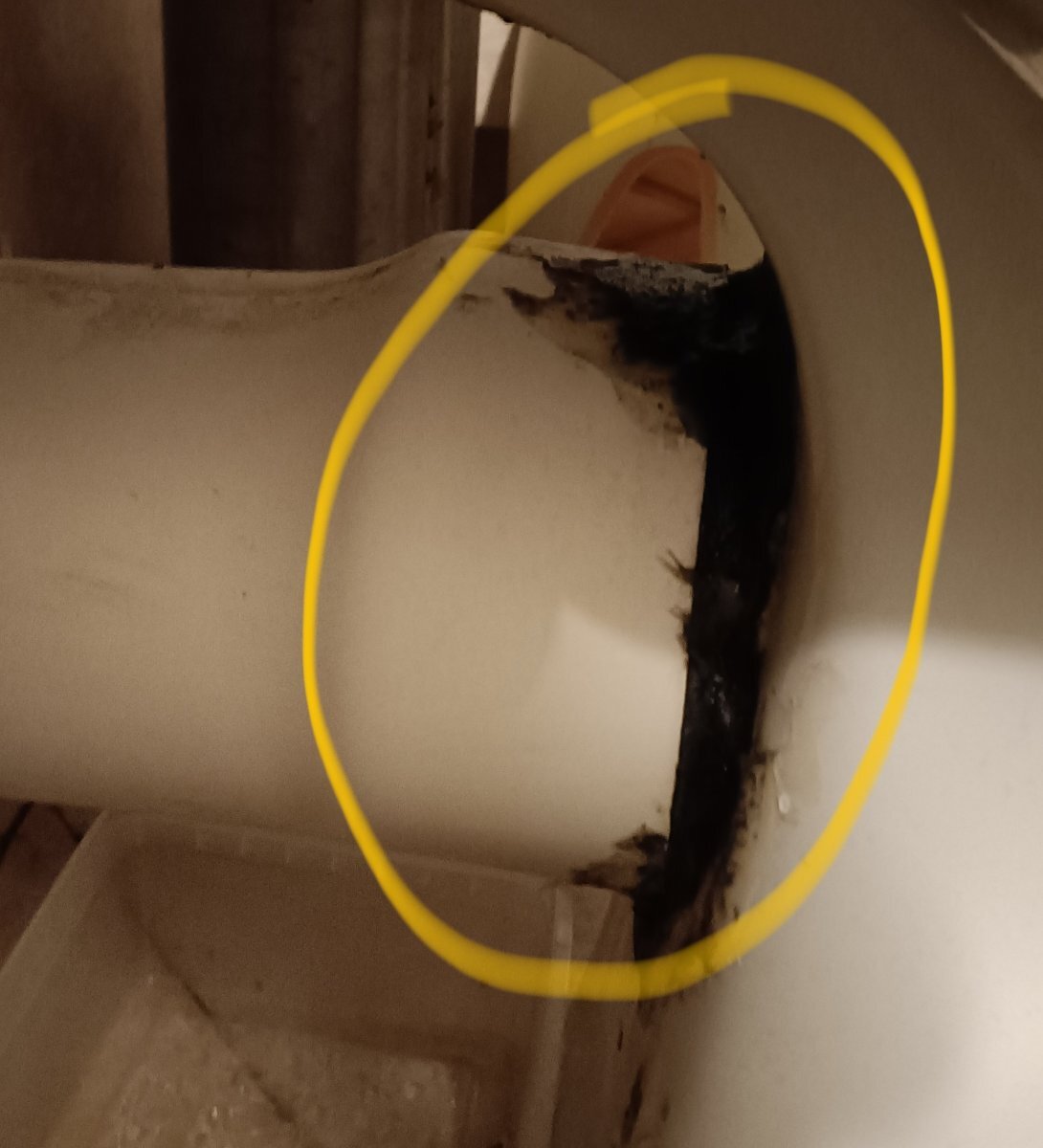

Καλησπέρα! Εδώ και περίπου ενάμιση χρόνο έχω θέμα με το καζανάκι. Μαζεύει νερά γύρω γύρω. Ο ιδιοκτήτης του διαμερίσματος, παρότι δεν ξέχνα να αυξήσει το ενοίκιο όποτε μπορεί, αρνείται πεισματικά να στείλει έναν υδραυλικό. Τον έχω πάρει πάνω από 10 φορές και με γράφει. Απίθανος.
Αρχικά νόμιζα ότι είναι διαρροή από τη βάση της τουαλέτας και πέρασα μόνος μου σιλικόνη (όχι λεπτοδουλειά, όπως μπορούσα). Εν τέλει βλέπω ότι η διαρροή είναι από το σωλήνα αποχέτευσης. Φοβάμαι δηλαδή ότι μπορεί να βγαίνουν και ακαθαρσίες.
Μπορείτε να μου πείτε αν μπορώ να κάνω κάτι εγώ για να το μονώσω; Ιδού η φώτο που έστειλα και στον ιδιοκτήτη και δεν συγκινήθηκε (είναι χάλια ο σωλήνας):
Ευχαριστώ πολύ!

No 1 είναι να βρεις από που είναι η διαρροή.
Αν αυτό που βλέπω είναι δάκρυ νερού, φαίνεται να έρχεται από πάνω.
Σκούπισε καλά, εν ανάγκη στέγνωσε με ένα πιστολάκι μαλλιών και βρες την πηγή του κακού.

Φορας γάντια
σκουπίζεις καλά, στην ανάγκη ξύνεις ότι υπολείμματα υπαρχουν
καθαριζεις καλά και στεγνώνεις όσο καλύτερα γίνεται
Περνάς μια γενναία στρώση σιλικόνης στην ένωση και 2 εκατοστά εκατερωθεν
την αφήνεις κανένα τεταρτο να πιάσει (μη στεγνώσει όμως) και περνάς από επάνω φαρδιά μονωτική ταινία ώστε να δέσει για τα καλά
κατα 99% θα λυθεί το θέμα
εάν μπορείς για καμία 10 ώρες να μη ρίξεις νερά (κοινώς να μη τη χρησιμοποιήσεις) ακόμα καλύτερα

Ότι είπαν παραπάνω.Σκουπίζεις καλά από τη μαυρίλα μέχρι την κορυφή της λεκάνης στεγνώσεις με χαρτί και παρατηρείς μήπως το νερό κατεβαίνει από την κορυφή γλύφει τη λεκάνη και καταλήγει στην ενωση με τη σωλήνα αποχέτευσης.
Αν δεις ότι το κακό δεν προέρχεται από κει που εγώ πιστεύω εκεί είναι γιατί βλέπω μαυράκια και προς τα πάνω  που δεν δικαιολογούνται, δυστυχώς έχεις διαρροή από την ενωση λεκάνης με τη σωλήνα αποχέτευσης. Εκεί φωνάζεις σίγουρα υδραυλικό να το λύσει.

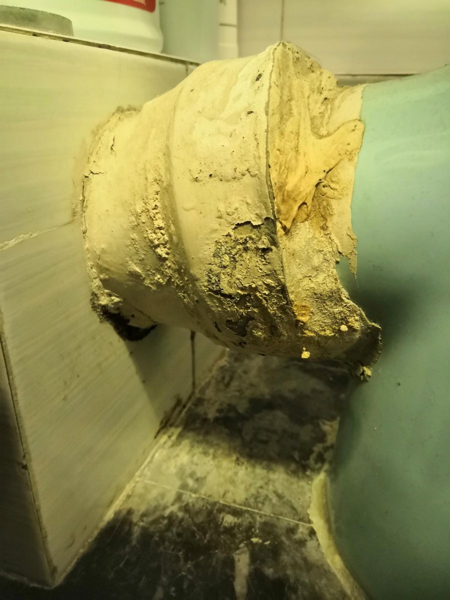

Μπορει να βαλει και γάζες γύψου (γυψόγαζα), τουλάχιστον νομίζω οτι έτσι τα εκαναν παλαιά αν κρίνω απο την δικη μου λεκάνη. Κοιταχτε πως ειναι εμενα, ειναι παλιο δεν το πειραζω, δεν τρεχει καν..
Οταν στεγνώσει μπορει και αν το βάψει με ενα ελαστομερες μονωτικό και θα γινει πολυ γερο.
Απλα θελει χρονο και καλο θα ειναι να αδειάσει οσο μπορει την λεκάνη απο το νερο (με μια παλια σφουγγαρίστρα). Η διαδικασία θέλει ώρες, αν δεν υπάρχει άλλη λεκάνη στο σπίτι κάλο ειναι να το κάνει το βράδυ.
Edit: Αν δεν θελει να ασχοληθει με γαζες κτλπ, ας βαλει την turbofix μιλάμε για πολυ γερή κόλλα που μπορει να μπει και υγρες επιφάνειες.

Ότι είπαν οι από πάνω πρώτα πολύ καλό καθάρισμα. Μια απλή σιλικόνη πιστεύω δεν θα πιάσει απόλυτα. Καλό είναι να πας πας σε κάτι πιο ποιοτικό υβριδικό πολυμερές το οποίο θα αντέξει περισσότερο χρόνο. Υπάρχουν και κάποιες επιλογές που κολλάνε και μέσα σε νερό.
Επομένως να μην πάρω την κλασική αδιάβροχη σιλικόνη;

Φίλος πάρε την Turbofix και θα με θυμηθείς. Το υλικο αυτο σκληραίνει με την υγρασία, καλο καθάρισμα, τριψε με γυαλόχαρτο να το αγριεψεις λιγο και μετα βαλε αυτο το υλικο. Θελει χρονο να στεγνώσει καλα και οσο περνάνε οι μερες αυτο θα σκληραίνει.

Όταν τραβάς καζανάκι φεύγει το νερό άμεσα ή γεμίζει σχεδόν μέχρι πάνω η λεκάνη και αδειάζει μετά σιγά-σιγά; αν είναι το 2ο ίσως χρειάζεται απόφραξη.

Καλησπέρα και ευχαριστώ. Φεύγει άμεσα, λειτουργεί νορμάλ. :)

Επομένως, σούμα με τα βήματα:
Α) Καθαρίζω πολύ καλα
Β) Στεγνωνω
Γ) Παίρνω ένα γυαλόχαρτο να λειανω εκεί την ένωση
Δ) Περνάω από πάνω Turbofix (φτάνει ένα σωληνάριο;) Αφήνω όσες περισσότερες ώρες γίνεται.
Σωστά;
