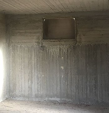

papoys1 Δημοσ. 10 Δεκεμβρίου 2023 Δημοσ. 10 Δεκεμβρίου 2023 34 λεπτά πριν, zoranb είπε Σχετικά με τη θερμομόνωση που ρώταγα πιό πριν, το ερώτημα τώρα είναι το εξής... Tί γίνεται πάνω από το παράθυρο, στο οριζόντιο κομματάκι 100χ20εκ, τόσο με τη μόνωση, όσο και με τα τούβλα... πώς χτίζονται εκεί; Βάλε με κόλα 2-3 σειρές τη μία πάνω στην άλλη λωρίδες μονωτικό π.χ. ντάουν που θα βάλεις στον υπόλοιπο τοίχο, ας πατάει λίγο σε τούβλο δεξιά αριστερά σοβάτισε οπως θα σοβατίσεις τον άλλο τοίχο και είσαι οκ. 1

zoranb Δημοσ. 10 Δεκεμβρίου 2023 Δημοσ. 10 Δεκεμβρίου 2023 πώς στηρίζονται οι πλάκες μόνωσης (π.χ. dow) στον τοίχο; Στα τούβλα ή στο τσιμεντένιο τοίχο κολλούνται; καρφώνονται; κάτι άλλο;
ΠάρηςΓ Δημοσ. 10 Δεκεμβρίου 2023 Δημοσ. 10 Δεκεμβρίου 2023 39 minutes ago, zoranb said: πώς στηρίζονται οι πλάκες μόνωσης (π.χ. dow) στον τοίχο; Στα τούβλα ή στο τσιμεντένιο τοίχο κολλούνται; καρφώνονται; κάτι άλλο; Απο οσο ξέρω και τα δυο κανονικα. Πρώτα με κολλα και μετα ειδικά βύσματα. Μερικοι βέβαια δε βάζουν
