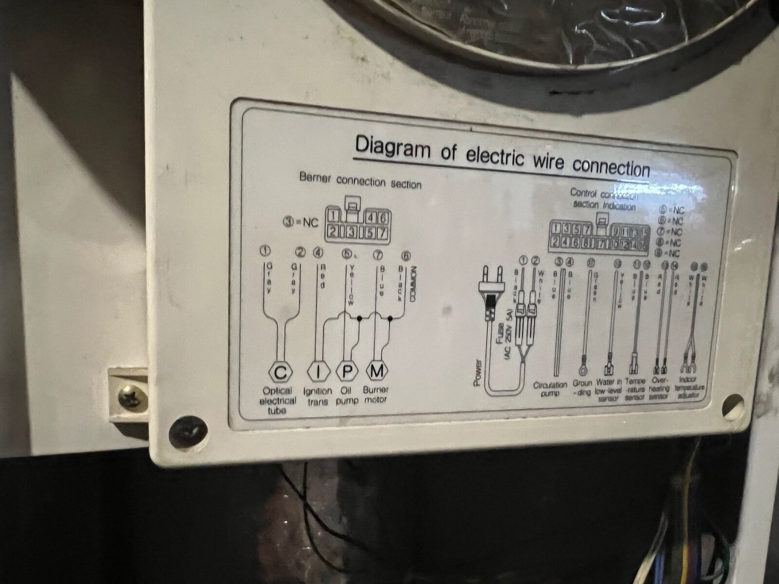

vins Δημοσ. 9 Δεκεμβρίου 2023 Δημοσ. 9 Δεκεμβρίου 2023 Καλησπέρα παιδιά, χρειάζομαι μια βοήθεια σε ότι αφορά ένα λέβητα Ranex ανοξειδωτο (rob-205stg). Έχω χάσει το θερμοστάτη και μου είπε ο υδραυλικός που φώναξα να τον περάσει στο άλλο σπίτι ότι αυτοί λειτουργούν μόνο με το δικό τους. Έχω φάει τον τόπο και δεν μπορώ να βρω πουθενά τέτοιον. Ξέρετε κάποιον που μπορεί να έχει ή κάποιον άλλο τρόπο να μπει σε λειτουργία; Ευχαριστώ πολύ!!!
mechpanos Δημοσ. 9 Δεκεμβρίου 2023 Δημοσ. 9 Δεκεμβρίου 2023 39 λεπτά πριν, vins είπε Καλησπέρα παιδιά, χρειάζομαι μια βοήθεια σε ότι αφορά ένα λέβητα Ranex ανοξειδωτο (rob-205stg). Έχω χάσει το θερμοστάτη και μου είπε ο υδραυλικός που φώναξα να τον περάσει στο άλλο σπίτι ότι αυτοί λειτουργούν μόνο με το δικό τους. Έχω φάει τον τόπο και δεν μπορώ να βρω πουθενά τέτοιον. Ξέρετε κάποιον που μπορεί να έχει ή κάποιον άλλο τρόπο να μπει σε λειτουργία; Ευχαριστώ πολύ!!! Το manual το έχεις; 1
vins Δημοσ. 9 Δεκεμβρίου 2023 Δημοσ. 9 Δεκεμβρίου 2023 32 minutes ago, mechpanos said: Το manual το έχεις; Όχι δυστυχώς δεν υπάρχει τίποτα… Έχω μιλήσει με 15 ανθρώπους σε όλη την Ελλάδα και μου έχουν πει οτι όντως αυτοι δουλεύουν μόνο με το δικό τους θερμοστάτη… Μια φωτογραφία από ένα διάγραμμα έχω, δεν ξέρω αν βοηθάει πουθενά

cthulhucarbide Δημοσ. 9 Δεκεμβρίου 2023 Δημοσ. 9 Δεκεμβρίου 2023 6 ώρες πριν, vins είπε Όχι δυστυχώς δεν υπάρχει τίποτα… Έχω μιλήσει με 15 ανθρώπους σε όλη την Ελλάδα και μου έχουν πει οτι όντως αυτοι δουλεύουν μόνο με το δικό τους θερμοστάτη… Μια φωτογραφία από ένα διάγραμμα έχω, δεν ξέρω αν βοηθάει πουθενά Δεν υπάρχει αντιπροσωπεία στην Ελλάδα να μιλήσεις μήπως έχουν ανταλλακτικό? Αλλιώς κοίτα και στο εξωτερικό μήπως υπάρχει... 1
vins Δημοσ. 9 Δεκεμβρίου 2023 Δημοσ. 9 Δεκεμβρίου 2023 1 hour ago, cthulhucarbide said: Δεν υπάρχει αντιπροσωπεία στην Ελλάδα να μιλήσεις μήπως έχουν ανταλλακτικό? Αλλιώς κοίτα και στο εξωτερικό μήπως υπάρχει... Τα έφερνε η Αμοιρίδης Σαββιδης από όσο γνωρίζω και δεν τα υποστηρίζουν εδώ και χρόνια δυστυχώς. Όσο κι αν εψαξα δεν μπόρεσα να βρω ούτε στο εξωτερικό. Κρίμα γιατί κατά τα αλλα δεν είχε κάποιο θέμα και το καζάνι είναι ανοξειδωτο. 1
Doubt Δημοσ. 9 Δεκεμβρίου 2023 Δημοσ. 9 Δεκεμβρίου 2023 1 ώρα πριν, vins είπε Τα έφερνε η Αμοιρίδης Σαββιδης από όσο γνωρίζω και δεν τα υποστηρίζουν εδώ και χρόνια δυστυχώς. Όσο κι αν εψαξα δεν μπόρεσα να βρω ούτε στο εξωτερικό. Κρίμα γιατί κατά τα αλλα δεν είχε κάποιο θέμα και το καζάνι είναι ανοξειδωτο. https://www.astyservice.gr/index.php?qp=13740 δεν ξέρω κατά πόσο βοηθάει 1
papoys1 Δημοσ. 10 Δεκεμβρίου 2023 Δημοσ. 10 Δεκεμβρίου 2023 5 ώρες πριν, Doubt είπε https://www.astyservice.gr/index.php?qp=13740 δεν ξέρω κατά πόσο βοηθάει Ωραίος ο μάστορας. Και μόνο που έφτιαξε κάτι τέτοιο δείχνει αγάπη γιαυτό που κάνει και αξίζει να τον χρησιμοποιήσει κάποιος.
