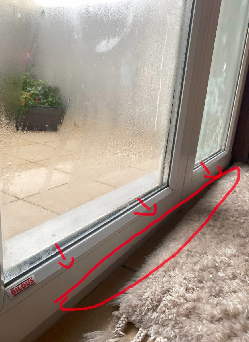

kSiS Δημοσ. 8 Δεκεμβρίου 2023 Δημοσ. 8 Δεκεμβρίου 2023 Τι ευθύνεται για τους υπερβολικούς υδρατμούς στα παράθυρα στο διαμέρισμα; Η φωτογραφία είναι από την κρεβατοκάμαρα αλλά έχω και στα υπόλοιπα δωμάτια όχι σε τόσο μεγάλο βαθμό. Κάθε πρωί με βετέξ καθαρίζω το πάτωμα που έχει κηλίδες με νερό. Μπορεί να φταίει το κούφωμα; Δεν έχω αφυγραντήρα αλλά ανάβω το κλιματιστικό 2-3 ώρες την ημέρα για να σπάει η υγρασία. Εσωτερική θερμοκρασία 19.5 βαθμούς θέρμανση με σώματα, εξωτερική 7-8 βαθμούς το βράδυ.
kokos23 Δημοσ. 8 Δεκεμβρίου 2023 Δημοσ. 8 Δεκεμβρίου 2023 (επεξεργασμένο) αυτό εμένα το κάνει μόνο στα κουφώματα, γιατί δεν είναι θερμοδιακοπτώμενα... ακόμα και το καλοκαίρι με ήλιο στο παράθυρο το αλουμίνιο καίει ενώ το τζάμι μου είναι δροσερό... με λίγα λόγια είναι τα απλά, με ότι συνεπάγεται αυτό σε απώλειες... για να γίνεται αυτό στο τζάμι τότε είναι πολύ κακής κατασκευής χωρίς κενό ενδιάμεσα... καλό αερισμό και αφυγραντήρα... Επεξ/σία 8 Δεκεμβρίου 2023 από kokos23
nickol-us Δημοσ. 8 Δεκεμβρίου 2023 Δημοσ. 8 Δεκεμβρίου 2023 1 ώρα πριν, kSiS είπε Τι ευθύνεται για τους υπερβολικούς υδρατμούς στα παράθυρα στο διαμέρισμα; Η φωτογραφία είναι από την κρεβατοκάμαρα αλλά έχω και στα υπόλοιπα δωμάτια όχι σε τόσο μεγάλο βαθμό. Κάθε πρωί με βετέξ καθαρίζω το πάτωμα που έχει κηλίδες με νερό. Μπορεί να φταίει το κούφωμα; Δεν έχω αφυγραντήρα αλλά ανάβω το κλιματιστικό 2-3 ώρες την ημέρα για να σπάει η υγρασία. Εσωτερική θερμοκρασία 19.5 βαθμούς θέρμανση με σώματα, εξωτερική 7-8 βαθμούς το βράδυ. Είναι το φαινόμενο της υγροποίησης. Εν τάχει : υψηλή θερμοκρασία, θερμός αέρας, δυνατότητα συγκράτησης περισσότερης υγρασίας το τζάμι είναι παγωμένο από την εξωτερική χαμηλή θερμοκρασία, ο αέρας του δωματίου ψύχεται απότομα και αποβάλλει την υγρασία που σε χαμηλή θερμοκρασία αδυνατεί να συγκρατήσει. Μπορείς να βελτιώσεις και να μειώσεις το φαινόμενο, επηρεάζοντας(μειώνοντας) την εσωτερική σχετική υγρασία του χώρου με κάποιο αφυγραντήρα. Βοηθάει επίσης και ο καλός αερισμός, 5-10' άνοιγμα τέντα το σπίτι επαρκεί να φρεσκαριστεί ο αέρας, ενώ δεν προλαβαίνουν τα ντουβάρια να χάσουν την θερμοκρασία που αποθηκεύουν 5
NikosKallithea Δημοσ. 8 Δεκεμβρίου 2023 Δημοσ. 8 Δεκεμβρίου 2023 1 ώρα πριν, kSiS είπε Τι ευθύνεται για τους υπερβολικούς υδρατμούς στα παράθυρα στο διαμέρισμα; Η φωτογραφία είναι από την κρεβατοκάμαρα αλλά έχω και στα υπόλοιπα δωμάτια όχι σε τόσο μεγάλο βαθμό. Κάθε πρωί με βετέξ καθαρίζω το πάτωμα που έχει κηλίδες με νερό. Μπορεί να φταίει το κούφωμα; Δεν έχω αφυγραντήρα αλλά ανάβω το κλιματιστικό 2-3 ώρες την ημέρα για να σπάει η υγρασία. Εσωτερική θερμοκρασία 19.5 βαθμούς θέρμανση με σώματα, εξωτερική 7-8 βαθμούς το βράδυ. Μήπως μαγειρεύει η γυναίκα όταν συμβαίνει αυτό.
kSiS Δημοσ. 8 Δεκεμβρίου 2023 Δημοσ. 8 Δεκεμβρίου 2023 37 λεπτά πριν, nickol-us είπε Είναι το φαινόμενο της υγροποίησης. Εν τάχει : υψηλή θερμοκρασία, θερμός αέρας, δυνατότητα συγκράτησης περισσότερης υγρασίας το τζάμι είναι παγωμένο από την εξωτερική χαμηλή θερμοκρασία, ο αέρας του δωματίου ψύχεται απότομα και αποβάλλει την υγρασία που σε χαμηλή θερμοκρασία αδυνατεί να συγκρατήσει. Μπορείς να βελτιώσεις και να μειώσεις το φαινόμενο, επηρεάζοντας(μειώνοντας) την εσωτερική σχετική υγρασία του χώρου με κάποιο αφυγραντήρα. Βοηθάει επίσης και ο καλός αερισμός, 5-10' άνοιγμα τέντα το σπίτι επαρκεί να φρεσκαριστεί ο αέρας, ενώ δεν προλαβαίνουν τα ντουβάρια να χάσουν την θερμοκρασία που αποθηκεύουν Ευχαριστώ για την βοήθεια. Αερίζω κάθε πρωί σε υπερβολικό βαθμό. 22 λεπτά πριν, NikosKallithea είπε Μήπως μαγειρεύει η γυναίκα όταν συμβαίνει αυτό. Δεν πιστεύω, διότι η φωτογραφία είναι τραβηγμένη σήμερα ενώ δεν έχουμε μαγειρέψει εδώ και 2 μέρες.
liakjim Δημοσ. 8 Δεκεμβρίου 2023 Δημοσ. 8 Δεκεμβρίου 2023 2 ώρες πριν, kSiS είπε Τι ευθύνεται για τους υπερβολικούς υδρατμούς στα παράθυρα στο διαμέρισμα; Η φωτογραφία είναι από την κρεβατοκάμαρα αλλά έχω και στα υπόλοιπα δωμάτια όχι σε τόσο μεγάλο βαθμό. Κάθε πρωί με βετέξ καθαρίζω το πάτωμα που έχει κηλίδες με νερό. Μπορεί να φταίει το κούφωμα; Δεν έχω αφυγραντήρα αλλά ανάβω το κλιματιστικό 2-3 ώρες την ημέρα για να σπάει η υγρασία. Εσωτερική θερμοκρασία 19.5 βαθμούς θέρμανση με σώματα, εξωτερική 7-8 βαθμούς το βράδυ. Θα πρέπει να αγοράσεις αφυγραντήρα/ες.

NikosKallithea Δημοσ. 8 Δεκεμβρίου 2023 Δημοσ. 8 Δεκεμβρίου 2023 1 ώρα πριν, kSiS είπε Ευχαριστώ για την βοήθεια. Αερίζω κάθε πρωί σε υπερβολικό βαθμό. Δεν πιστεύω, διότι η φωτογραφία είναι τραβηγμένη σήμερα ενώ δεν έχουμε μαγειρέψει εδώ και 2 μέρες. Τοτε κατι παράγει υγρασία μεσα στο σπίτι σου, μπάνιο, τοιχοι, κακη μονωση κλπ 1
filipN Δημοσ. 8 Δεκεμβρίου 2023 Δημοσ. 8 Δεκεμβρίου 2023 1 ώρα πριν, kSiS είπε Ευχαριστώ για την βοήθεια. Αερίζω κάθε πρωί σε υπερβολικό βαθμό. [...] - Το κλιματιστικό στη θέρμανση δεν μπορεί να μειώσει την υγρασία. Όπως σωστά σου είπαν, είναι ένα φυσικό φαινόμενο που μπορείς να το περιορίσεις μόνο με αφυγραντήρα (ες). - Ο υπερβολικός εξαερισμός το χειμώνα, το μόνο που μπορεί να πετύχει στα σίγουρα είναι η αύξηση του κόστους της θέρμανσης του χώρου. Η αγορά αφυγραντήρα είναι η μοναδική λύση με σχετικά χαμηλό κόστος. 1

Doubt Δημοσ. 8 Δεκεμβρίου 2023 Δημοσ. 8 Δεκεμβρίου 2023 (επεξεργασμένο) 6 ώρες πριν, kSiS είπε Τι ευθύνεται για τους υπερβολικούς υδρατμούς στα παράθυρα στο διαμέρισμα; Η φωτογραφία είναι από την κρεβατοκάμαρα αλλά έχω και στα υπόλοιπα δωμάτια όχι σε τόσο μεγάλο βαθμό. Κάθε πρωί με βετέξ καθαρίζω το πάτωμα που έχει κηλίδες με νερό. Μπορεί να φταίει το κούφωμα; Δεν έχω αφυγραντήρα αλλά ανάβω το κλιματιστικό 2-3 ώρες την ημέρα για να σπάει η υγρασία. Εσωτερική θερμοκρασία 19.5 βαθμούς θέρμανση με σώματα, εξωτερική 7-8 βαθμούς το βράδυ. Το φαινόμενο αυτό είναι περιορισμένο στα κουφώματα με θερμοδιακοπή. Υποθέτω τα δικά σου δεν έχουν. Η κρεβατοκάμαρα βλέπει βορά; Επεξ/σία 8 Δεκεμβρίου 2023 από Doubt

kSiS Δημοσ. 8 Δεκεμβρίου 2023 Δημοσ. 8 Δεκεμβρίου 2023 1 ώρα πριν, Doubt είπε Το φαινόμενο αυτό είναι περιορισμένο στα κουφώματα με θερμοδιακοπή. Υποθέτω τα δικά σου δεν έχουν. Η κρεβατοκάμαρα βλέπει βορά; Ανατολικα. Στον βορα συνορεύω με άλλο διαμέρισμα.
