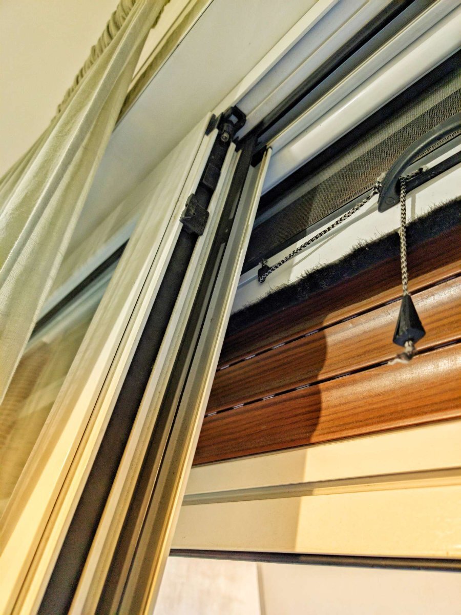

CONAN_ Δημοσ. 22 Νοεμβρίου 2023 Δημοσ. 22 Νοεμβρίου 2023 10 λεπτά πριν, Papakitou είπε Εύκολα κλείνουν όλες, αυτή της φώτο μόνο κλείνει ελάχιστα πιο δύσκολα, και η δυσκολία βρίσκεται στον μηχανισμό στο χερούλι.. ημουν σιγουρος... δοκιμασε να κλεισεις μονο την μια πλευρα, την δεξια (σε αυτην που βρισκεται το χερουλι) και πες μου αν σε ζορίζει οταν την κλεινεις μονη της..

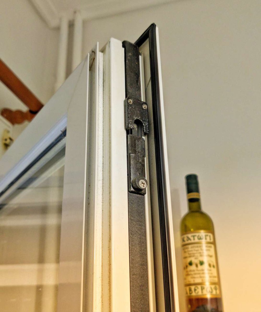

EchiDNA Δημοσ. 23 Νοεμβρίου 2023 Δημοσ. 23 Νοεμβρίου 2023 16 ώρες πριν, Papakitou είπε Αντιμετωπίζω ένα θέμα με αρκετό κρύο (αλλά πολλή ζέστη το καλοκαίρι) στο σπίτι που νοικιάζω 1.5χρονο τώρα.. Δεν το είχα ψάξει ενδελεχώς, αλλά άρχισε να με καίει τώρα. Γενικα, πολυκατοικία του 1974. Ανύπαρκτη μόνωση τοίχων αν δεν κάνω λάθος, 4ος όροφος. Έχουν βάλει κουφώματα αλουμινίου ανοιγομενα. Μέχρι εκει. Όπως θα δείτε παρακάτω, σε μέρα που δεν φυσάει και τρελά, έχω ανοίξει παράθυρο στην άλλη μεριά του σπιτιού, και είμαι στην κουζίνα και θα δείτε στο βίντεο τις απώλειες που έχει το κούφωμα. (το οποίο έχει και ανάκλιση) Βάζω και φώτο από τον μηχανισμο που έχει το κούφωμα, μήπως χρήζει αλλαγής επειδή ενώ έχω προσπαθήσει να το ρυθμίσω, δεν κλείνει καλά. Λάστιχα ίσως; Δείτε το βιντεακι https://streamable.com/f1dkli Ρίξε μια ματιά κι εδώ μήπως καταφέρεις κάτι: 4
