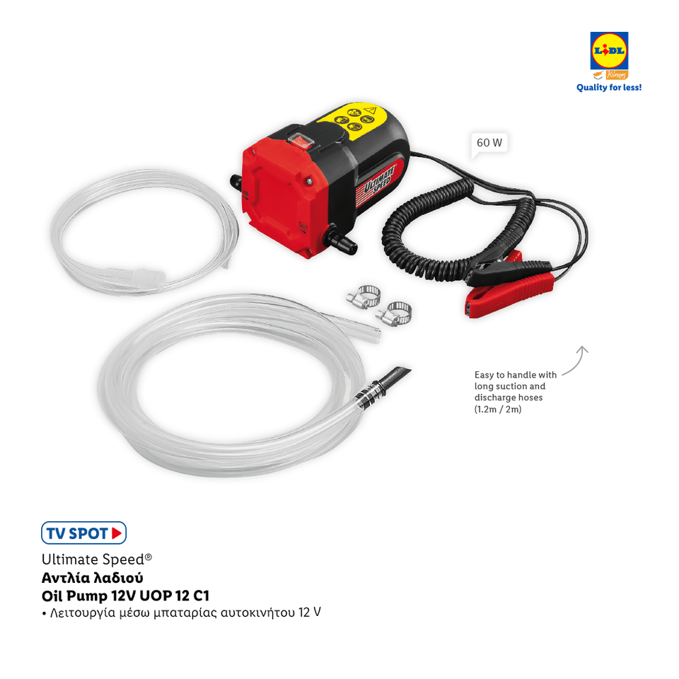

gsisr Δημοσ. 12 Νοεμβρίου 2023 Δημοσ. 12 Νοεμβρίου 2023 καλησπέρα. έχω μια αντλία λαδιού απ τα λιντλ που συνδέεται στη μπαταρία με ηλεκτρόδια. πως θα μπορούσα να κάνω μια πατέντα να δουλεύει με ρεύμα από τη πρίζα του σπιτιού;
papoys1 Δημοσ. 12 Νοεμβρίου 2023 Δημοσ. 12 Νοεμβρίου 2023 6 λεπτά πριν, gsisr είπε καλησπέρα. έχω μια αντλία λαδιού απ τα λιντλ που συνδέεται στη μπαταρία με ηλεκτρόδια. πως θα μπορούσα να κάνω μια πατέντα να δουλεύει με ρεύμα από τη πρίζα του σπιτιού; Η αντλία δουλεύει με 12 volt που είναι και η μπαταρία του αυτοκινήτου στο σπίτι έχεις 220 άρα θες μετασχηματιστή να κατέβεις στα 12. Για ποιο λόγο θες να την κάνεις να δουλεύει με ρεύμα και δεν την συνδέεις στη μπαταρία του αυτοκινήτου;;;

gsisr Δημοσ. 12 Νοεμβρίου 2023 Δημοσ. 12 Νοεμβρίου 2023 Μόλις τώρα, papoys1 είπε Η αντλία δουλεύει με 12 volt που είναι και η μπαταρία του αυτοκινήτου στο σπίτι έχεις 220 άρα θες μετασχηματιστή να κατέβεις στα 12. Για ποιο λόγο θες να την κάνεις να δουλεύει με ρεύμα και δεν την συνδέεις στη μπαταρία του αυτοκινήτου;;; θέλω να την χρησιμοποιήσω για αφαλάτωση boiler hx μηχανής. αν έχεις τη καλοσύνη στείλε μου, έστω σε pm, έναν τέτοιο μετασχηματιστή. 1
papoys1 Δημοσ. 12 Νοεμβρίου 2023 Δημοσ. 12 Νοεμβρίου 2023 Μου έχουν πει ότι τα γραναζάκια της αντλίας πρέπει να λαδώνονται από το λάδι που αντλεί και αν προσπαθήσεις να αντλήσεις άλλο υγρό π.χ. νερό μπορεί να τα παίξει. Και τα λαδάκια του αυτοκινήτου καλό είναι να το ζεσταίνουμε πρώτα μέχρι 50-60 βαθμούς να τα τραβάει πιο γρήγορα και να μην ζορίζεται https://www.skroutz.gr/c/4687/transformers/f/1399426/12V.html 7 λεπτά πριν, gsisr είπε θέλω να την χρησιμοποιήσω για αφαλάτωση boiler hx μηχανής. αν έχεις τη καλοσύνη στείλε μου, έστω σε pm, έναν τέτοιο μετασχηματιστή. 1 1

Petros Electron Δημοσ. 12 Νοεμβρίου 2023 Δημοσ. 12 Νοεμβρίου 2023 17 λεπτά πριν, gsisr είπε καλησπέρα. έχω μια αντλία λαδιού απ τα λιντλ που συνδέεται στη μπαταρία με ηλεκτρόδια. πως θα μπορούσα να κάνω μια πατέντα να δουλεύει με ρεύμα από τη πρίζα του σπιτιού; Εγώ έχω μια τρόμπα για στρωματά που ειναι για την μπαταριά και στο σπίτι την χρησιμοποιώ με μια μπαταριά 12V 7Ah/hr σαν και αυτή που βάζουμε συνήθως σε συναγερμούς, και όταν αδειάσει την φορτίζω με εναν φορτιστή μπαταριών που εχω. Αν βάλεις λοιπόν τροφοδοτικό θελεις για τα 60W το τροφοδοτικό σου πρεπει να ειναι το λιγότερο 5Α, (Amps = Watts / Volts). Συνιστάτε για πολύωρη χρήση να ειναι μεγαλύτερο, πχ 7Α Δες εδω και οποίο θελεις πάρε. 1
Ukforthemoment Δημοσ. 12 Νοεμβρίου 2023 Δημοσ. 12 Νοεμβρίου 2023 16 λεπτά πριν, gsisr είπε θέλω να την χρησιμοποιήσω για αφαλάτωση boiler hx μηχανής. αν έχεις τη καλοσύνη στείλε μου, έστω σε pm, έναν τέτοιο μετασχηματιστή. Δεν γίνεται,είναι μονο για λάδι γιατί την λιπαίνει εσωτερικά.Αν έχεις δραπανο πάρε μια https://www.skroutz.gr/c/3422/exartimata-ilektrikon-ergaleion.html?keyphrase=αντλια+δραπανο 1 1
gsisr Δημοσ. 12 Νοεμβρίου 2023 Δημοσ. 12 Νοεμβρίου 2023 ευχαριστώ. δεν είχα ιδέα ότι υπάρχει κάτι τέτοιο. οπότε τα λεφτά του μετασχηματιστή πάνε εκεί 1
