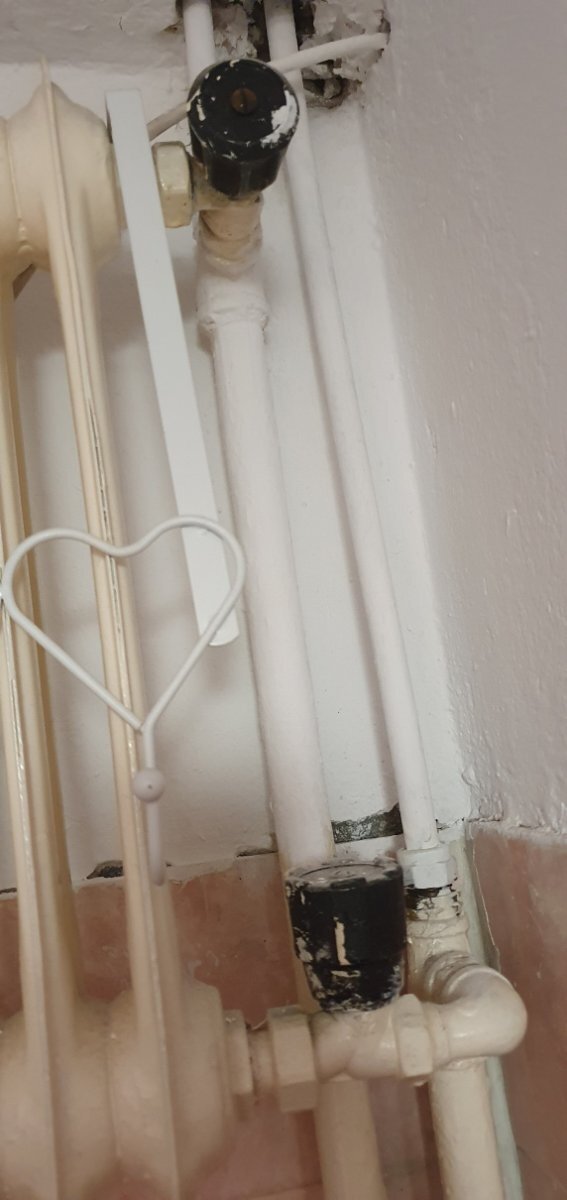

panosno1com Δημοσ. 12 Νοεμβρίου 2023 Δημοσ. 12 Νοεμβρίου 2023 Επειδή εδώ και 15 χρονια δεν αναβουν τα καλοριφερ στη πολυκατοικια, θελω να αφαιρεθεί το σώμα του κσλοριφερ στο μπάνιο για να χωρεσει ενα πιο μεγαλο (καινουριο) ντουλαπι. Ειναι ευκολο να το κανω εγω? Αν ναι πως να μετρησω το σωληνα για να παρω αναλογη ταπα? Ή καπακι? Σε φιλου μου αναλογη περίπτωση μου ειπε οτι στην ανακαίνιση του βαλανε ταπες εκει που συνδεοταν το σωμα με τις σωληνωσεις. Ευκολο εννοω σε λογικη αλλαζω βρύση κουζινας ή μπανιου βγαλε βαλε στυλ οχι κατι εξειδικευμένο 1
hp8 Δημοσ. 12 Νοεμβρίου 2023 Δημοσ. 12 Νοεμβρίου 2023 (επεξεργασμένο) 5 ώρες πριν, panosno1com είπε θελω να αφαιρεθεί το σώμα του κσλοριφερ στο μπάνιο . Είναι εύκολο να το κάνω εγώ? Αυτό το ξέρεις εσύ Δες κάνα βίντεο δίπλα 5 ώρες πριν, panosno1com είπε πως να μετρησω το σωληνα για να παρω αναλογη ταπα? Αν είναι κλασική σύνδεση πάνω - κάτω πάρε 2 τάπες και 2 φιμπερ 3/4 και βαλτες στους διακόπτες εκεί που θα λύσεις τα ρακορ η 1/2 ανάλογα με το σημείο που θα αφήσεις Αν είναι με διαφορετική σύνδεση χωρίς φωτο δεν Μην ξεχάσεις να γεμίσεις το σώμα με νερό και να το ταπώσεις αν θες το κρατήσεις Επεξ/σία 12 Νοεμβρίου 2023 από hp8 1
meletis_m Δημοσ. 12 Νοεμβρίου 2023 Δημοσ. 12 Νοεμβρίου 2023 9 ώρες πριν, panosno1com είπε Επειδή εδώ και 15 χρονια δεν αναβουν τα καλοριφερ στη πολυκατοικια, θελω να αφαιρεθεί το σώμα του κσλοριφερ στο μπάνιο για να χωρεσει ενα πιο μεγαλο (καινουριο) ντουλαπι. Ειναι ευκολο να το κανω εγω? Αν ναι πως να μετρησω το σωληνα για να παρω αναλογη ταπα? Ή καπακι? Σε φιλου μου αναλογη περίπτωση μου ειπε οτι στην ανακαίνιση του βαλανε ταπες εκει που συνδεοταν το σωμα με τις σωληνωσεις. Ευκολο εννοω σε λογικη αλλαζω βρύση κουζινας ή μπανιου βγαλε βαλε στυλ οχι κατι εξειδικευμένο Εάν έχεις αυτονομία απο το κολλεκτέρ το κλείνεις , αδειάζεις το σώμα , και προτίμησε τάπα αρσενική ορειχάλκινη . Συνήθως πάνε με διαστάσεις . Ο σωλήνας τι φ είναι ?

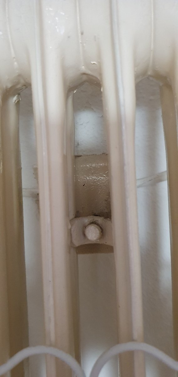

panosno1com Δημοσ. 12 Νοεμβρίου 2023 Δημοσ. 12 Νοεμβρίου 2023 5 ώρες πριν, hp8 είπε Αυτό το ξέρεις εσύ Δες κάνα βίντεο δίπλα Αν είναι κλασική σύνδεση πάνω - κάτω πάρε 2 τάπες και 2 φιμπερ 3/4 και βαλτες στους διακόπτες εκεί που θα λύσεις τα ρακορ η 1/2 ανάλογα με το σημείο που θα αφήσεις Αν είναι με διαφορετική σύνδεση χωρίς φωτο δεν Μην ξεχάσεις να γεμίσεις το σώμα με νερό και να το ταπώσεις αν θες το κρατήσεις Σε ποιό τοπικ εννοεις? Τώρα για σύνδεση δεν ξέρω 😄 Θα σας βάλω 2 φώτος μια με τις βάνες ας το πω έτσι και μία με τη βίδα που στέκεται το σωμα? Δεν ξέρω 2 ώρες πριν, meletis_m είπε Εάν έχεις αυτονομία απο το κολλεκτέρ το κλείνεις , αδειάζεις το σώμα , και προτίμησε τάπα αρσενική ορειχάλκινη . Συνήθως πάνε με διαστάσεις . Ο σωλήνας τι φ είναι ? Δεν ξέρω τι φ ειναι . Φ εννοεις διάμετρο ετσι? Δεν γράφει κάτι. Η πολυκατοικια είναι του 75 και ήταν κεντρικη θέρμανση λεω ήταν επειδη απο το 2010 δεν αναβουν, ενω ο μηχανικός που ήρθε πριν κανα 2 χρονια για να κανει το ΠΕΑ (είναι ιδιόκτητο το διαμερισμα αλλα ισως στο μελλον χρειαστει) μας ειπε οτι ετσι και ανοιξει ο λεβητας θα ανατιναχτούμε !! 😮 Επίσης ερώτηση, έστω ότι με έναν μαγικό τρόπο αλλάξουν λέβητα και αποφασίσουν οτι θα ξαναέχουμε θέρμανση (πιο εύκολο να πιάσω το τζοκερ παρα αυτό αλλα ας υποθέσουμε). Αν γίνει αυτό και εγω δεν βάλω το σώμα στη θέση του , ας πουμε το χω πετάξει, θα έχω κάποιο θέμα εγώ ή οι υπολοιποι της πολυκατοικίας??? Τελος αν στο μέλλον κάποιος ένοικος του διαμερισματος (είναι δικο μας αλλε λεμε τωρα) θέλει να κάνει αυτονομία (με φυσικο αεριο ας πουμε) θα βάλει λογικά νεα σωματα οποτε δε θα του δημιουργησω κάποιο θέμα ετσι?
Doubt Δημοσ. 12 Νοεμβρίου 2023 Δημοσ. 12 Νοεμβρίου 2023 35 λεπτά πριν, panosno1com είπε Σε ποιό τοπικ εννοεις? Τώρα για σύνδεση δεν ξέρω 😄 Θα σας βάλω 2 φώτος μια με τις βάνες ας το πω έτσι και μία με τη βίδα που στέκεται το σωμα? Δεν ξέρω Δεν ξέρω τι φ ειναι . Φ εννοεις διάμετρο ετσι? Δεν γράφει κάτι. Η πολυκατοικια είναι του 75 και ήταν κεντρικη θέρμανση λεω ήταν επειδη απο το 2010 δεν αναβουν, ενω ο μηχανικός που ήρθε πριν κανα 2 χρονια για να κανει το ΠΕΑ (είναι ιδιόκτητο το διαμερισμα αλλα ισως στο μελλον χρειαστει) μας ειπε οτι ετσι και ανοιξει ο λεβητας θα ανατιναχτούμε !! 😮 Επίσης ερώτηση, έστω ότι με έναν μαγικό τρόπο αλλάξουν λέβητα και αποφασίσουν οτι θα ξαναέχουμε θέρμανση (πιο εύκολο να πιάσω το τζοκερ παρα αυτό αλλα ας υποθέσουμε). Αν γίνει αυτό και εγω δεν βάλω το σώμα στη θέση του , ας πουμε το χω πετάξει, θα έχω κάποιο θέμα εγώ ή οι υπολοιποι της πολυκατοικίας??? Τελος αν στο μέλλον κάποιος ένοικος του διαμερισματος (είναι δικο μας αλλε λεμε τωρα) θέλει να κάνει αυτονομία (με φυσικο αεριο ας πουμε) θα βάλει λογικά νεα σωματα οποτε δε θα του δημιουργησω κάποιο θέμα ετσι? Εν συντομία, κλείνεις τους διακόπτες, ξεβιδώνεις μερικώς το ρακόρ (παξιμάδι αριστερά του διακόπτη) τρέχει και αδειάζει το νερό από το κάτω ρακόρ, το μαζεύεις με ένα ρηχό σκεύος ώσπου να αδειάσει και μετά ξεβιδώνεις τελείως πάνω κάτω και το ξεκρεμάς, βγάζεις και το στήριγμα. Βοηθάει να ανοίξεις το εξαεριστικό για να αδειάσει πιο γρήγορα. Μετά βάζεις τάπες όπως έγραψε ο hp8. Μη σε απασχολεί το μέλλον, όλα διορθώνονται αν ποτέ χρειαστεί. Ούτε θα υπάρχει κάποιο πρόβλημα στο υπόλοιπο δίκτυο. (ότι κάνεις με προσοχή, κοινή λογική και δική σου ευθύνη) 2
meletis_m Δημοσ. 12 Νοεμβρίου 2023 Δημοσ. 12 Νοεμβρίου 2023 1 ώρα πριν, panosno1com είπε Σε ποιό τοπικ εννοεις? Τώρα για σύνδεση δεν ξέρω 😄 Θα σας βάλω 2 φώτος μια με τις βάνες ας το πω έτσι και μία με τη βίδα που στέκεται το σωμα? Δεν ξέρω Δεν ξέρω τι φ ειναι . Φ εννοεις διάμετρο ετσι? Δεν γράφει κάτι. Η πολυκατοικια είναι του 75 και ήταν κεντρικη θέρμανση λεω ήταν επειδη απο το 2010 δεν αναβουν, ενω ο μηχανικός που ήρθε πριν κανα 2 χρονια για να κανει το ΠΕΑ (είναι ιδιόκτητο το διαμερισμα αλλα ισως στο μελλον χρειαστει) μας ειπε οτι ετσι και ανοιξει ο λεβητας θα ανατιναχτούμε !! 😮 Επίσης ερώτηση, έστω ότι με έναν μαγικό τρόπο αλλάξουν λέβητα και αποφασίσουν οτι θα ξαναέχουμε θέρμανση (πιο εύκολο να πιάσω το τζοκερ παρα αυτό αλλα ας υποθέσουμε). Αν γίνει αυτό και εγω δεν βάλω το σώμα στη θέση του , ας πουμε το χω πετάξει, θα έχω κάποιο θέμα εγώ ή οι υπολοιποι της πολυκατοικίας??? Τελος αν στο μέλλον κάποιος ένοικος του διαμερισματος (είναι δικο μας αλλε λεμε τωρα) θέλει να κάνει αυτονομία (με φυσικο αεριο ας πουμε) θα βάλει λογικά νεα σωματα οποτε δε θα του δημιουργησω κάποιο θέμα ετσι? Απο τα χρόνια δε ξέρω κατά πόσο θα είναι λειτουργικές οι βάνες ωστε να το απομονώσεις . Γιατι σε ίδια περίπτωση και κατασκευής πολυκατοικίας , είχε νοικιαστεί εμένα έχαναν οι τάπες . Όποιος είχε βάλει χέρι προηγουμένως ειχε βάλει πλαστικές . Καλό θα ήταν να κλειστεί και ο αυτόματος πλήρωσης απο κάτω μέχρι να ολοκληρώσεις τη εργασία και μετά το ξανα ανοίγεις .
