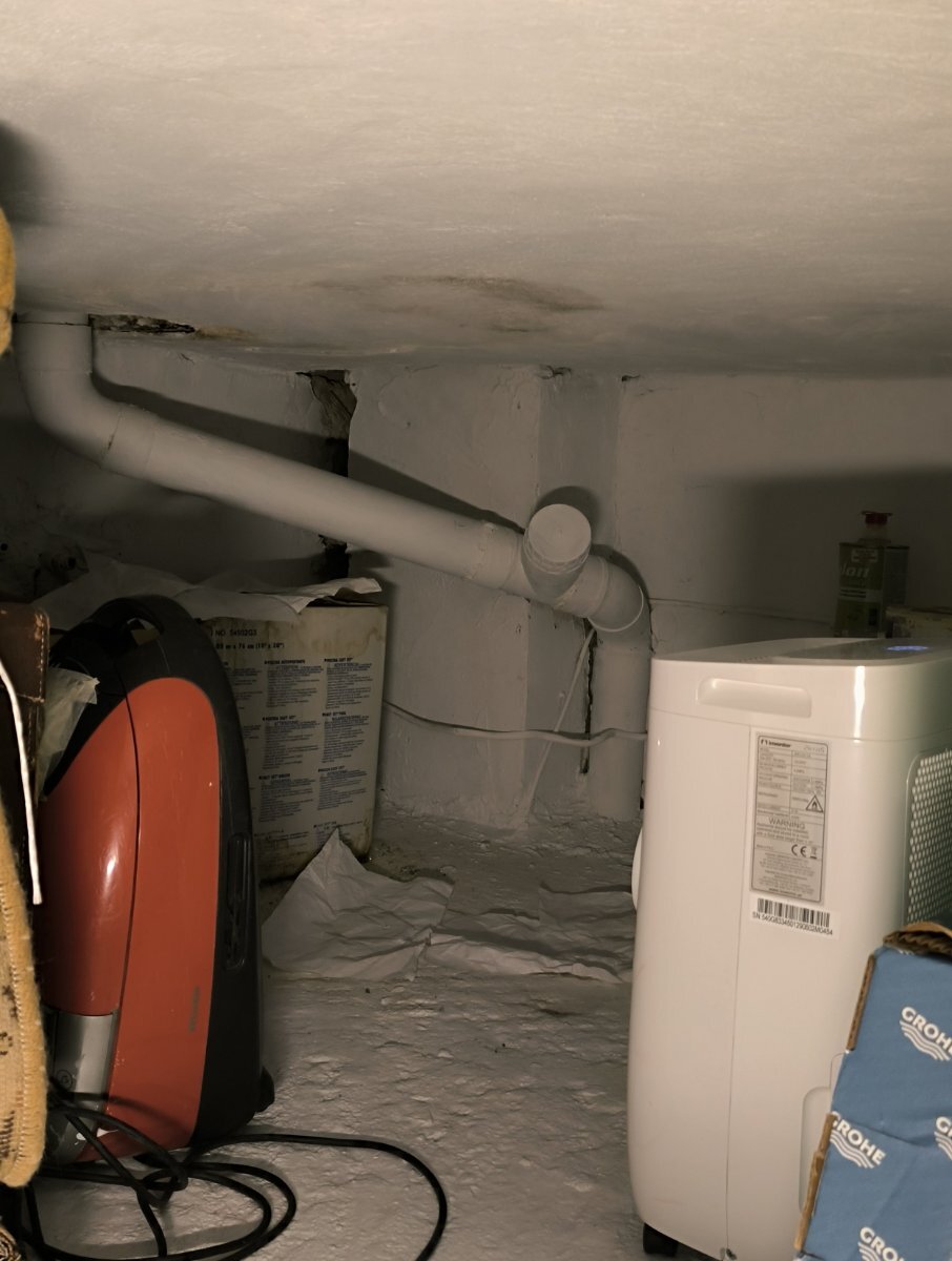

Doubt Δημοσ. 8 Νοεμβρίου 2023 Δημοσ. 8 Νοεμβρίου 2023 7 ώρες πριν, Sayonaras είπε Παραθέτω μια πιο ευρεία εικόνα που φαίνεται όλη η σωλήνωση της αποχέτευσης πως διακλαδώνεται. Έβαλα χαρτί κουζίνας να δω αν βραχεί γιατί δεν φαίνεται να τρέχει κάτι πια και τον αφυγραντήρα να τραβήξει όση υγρασία υπάρχει. Θα επικοινωνήσω και με τον ιδιοκτήτη του επάνω να δω αν είχαν κάποια βλάβη και την έφτιαξαν αν διαπιστώσω πως δεν τρέχει νερό πλέον αλλιώς για να το φτιάξει. Αν εκεί είναι το πατοσίφωνο του από πάνω, δεν θα τρέχει μόνιμα, αλλά όταν γίνεται χρήση. Πρέπει να ρίξετε νερό επίτηδες να δείτε. Έτσι κι αλλιώς πρέπει να επισκευαστεί αυτό και είναι ευθύνη του από πάνω.
