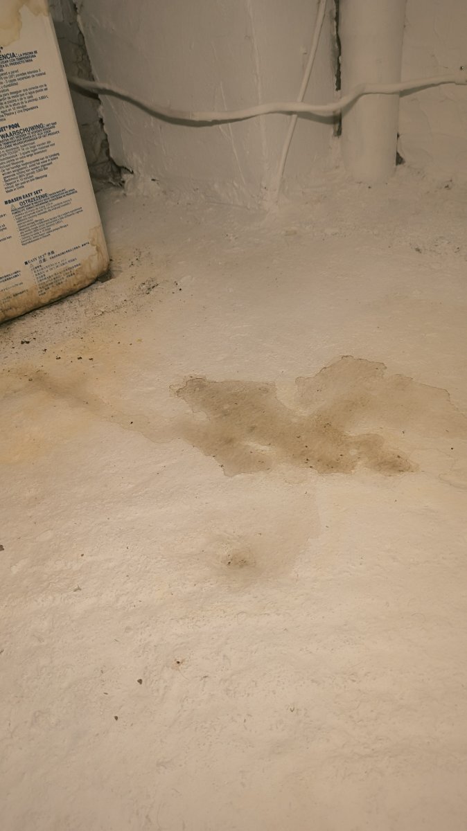

Sayonaras Δημοσ. 8 Νοεμβρίου 2023 Δημοσ. 8 Νοεμβρίου 2023 Την καλησπέρα μου σε όλους. Aνέβηκα σήμερα στο πατάρι μετά απο πολύ καιρό και βρήκα σαν να έχει τρέξει νερό που έχει στεγνώσει και πολλά μικρά κουνουπάκια νεκρά. Αλλά δεν είδα να στάζει κάτι. Είναι δυνατόν να έτρεξε κάποια σωλήνα και να σταμάτησε μετά μόνη της χωρίς να την φτιάξει κάποιος; Στα Λινκ επισυνάπτω επιπλέον φωτογραφίες του προβλήματος. Η κούτα που έχει μαυρίσει έχει μέσα το φίλτρο της πισίνας. Θα εκτιμούσα πολύ οποίον μπορεί να μου δώσει μια εικόνα αν είναι κάτι ανησυχητικό. https://ibb.co/Kzym8Xq https://ibb.co/2qxwj83 https://ibb.co/Qnz2fbx https://ibb.co/7JYyM0b https://ibb.co/vqCybLt
