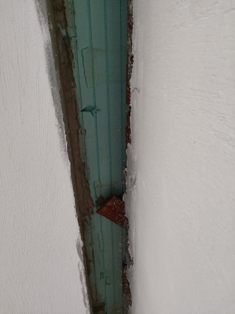

Alchemist` Δημοσ. 5 Νοεμβρίου 2023 Δημοσ. 5 Νοεμβρίου 2023 Καλησπέρα, αυτό που βλέπετε στην παρακάτω φωτό είναι ένα ατελείωτο κομμάτι της οροφής του γκαράζ μου (είναι ανάμεσα σε δύο παράλληλες με το έδαφος κολώνες και δεν φαίνεται, εκτός αν στέκεσαι ακριβώς από κάτω, οπότε ο αξιαγάπητος εργολάβος μας αποφάσισε να το αφήσει έτσι). Θέλω να το επισκευάσω και να μπεί σοβάς κτλπ και στην συνέχεια να βαφτεί. Τι υλικό να χρησιμοποιήσω ώστε να κολλήσει στα συγκεκριμένα προϋπάρχοντα υλικά της φωτό, δεδομένου ότι μιλάμε για ταβάνι; Απευθείας σοβά; Κόλλα πλακιδίων μιας και έχω περίσσευμα; Ή απλά θα ξεκολλήσουν απευθείας κατά την εφαρμογή και θα πέσουν στο πάτωμα; Κάτι διαφορετικό; Ευχαριστώ.
Doubt Δημοσ. 5 Νοεμβρίου 2023 Δημοσ. 5 Νοεμβρίου 2023 5 λεπτά πριν, Alchemist` είπε Καλησπέρα, αυτό που βλέπετε στην παρακάτω φωτό είναι ένα ατελείωτο κομμάτι της οροφής του γκαράζ μου (είναι ανάμεσα σε δύο παράλληλες με το έδαφος κολώνες και δεν φαίνεται, εκτός αν στέκεσαι ακριβώς από κάτω, οπότε ο αξιαγάπητος εργολάβος μας αποφάσισε να το αφήσει έτσι). Θέλω να το επισκευάσω και να μπεί σοβάς κτλπ και στην συνέχεια να βαφτεί. Τι υλικό να χρησιμοποιήσω ώστε να κολλήσει στα συγκεκριμένα προϋπάρχοντα υλικά της φωτό, δεδομένου ότι μιλάμε για ταβάνι; Απευθείας σοβά; Κόλλα πλακιδίων μιας και έχω περίσσευμα; Ή απλά θα ξεκολλήσουν απευθείας κατά την εφαρμογή και θα πέσουν στο πάτωμα; Κάτι διαφορετικό; Ευχαριστώ. Αυτό πρέπει να είναι μονωτικό, εξηλασμένη πολυστερίνη για την ακρίβεια. Με την κόλα πλακιδίων μια χαρά θα είσαι πιστεύω.
papoys1 Δημοσ. 6 Νοεμβρίου 2023 Δημοσ. 6 Νοεμβρίου 2023 7 ώρες πριν, Alchemist` είπε Καλησπέρα, αυτό που βλέπετε στην παρακάτω φωτό είναι ένα ατελείωτο κομμάτι της οροφής του γκαράζ μου (είναι ανάμεσα σε δύο παράλληλες με το έδαφος κολώνες και δεν φαίνεται, εκτός αν στέκεσαι ακριβώς από κάτω, οπότε ο αξιαγάπητος εργολάβος μας αποφάσισε να το αφήσει έτσι). Θέλω να το επισκευάσω και να μπεί σοβάς κτλπ και στην συνέχεια να βαφτεί. Τι υλικό να χρησιμοποιήσω ώστε να κολλήσει στα συγκεκριμένα προϋπάρχοντα υλικά της φωτό, δεδομένου ότι μιλάμε για ταβάνι; Απευθείας σοβά; Κόλλα πλακιδίων μιας και έχω περίσσευμα; Ή απλά θα ξεκολλήσουν απευθείας κατά την εφαρμογή και θα πέσουν στο πάτωμα; Κάτι διαφορετικό; Ευχαριστώ. Αυτό που προεξέχει είναι λαμαρίνα και τι δουλειά έχει εκεί;;; Από την άλλη αν είναι ανάμεσα σε κολώνες δύσκολο σημείο για σοβάτισμα γιαυτό το άφησε.Μήπως μπορείς με κάποιο τρόπο να τοποθετήσεις ένα κομμάτι γυψοσανίδας για αισθητικούς κυρίως λόγους να το στοκάρεις λίγο και να το βάψεις;;
hp8 Δημοσ. 6 Νοεμβρίου 2023 Δημοσ. 6 Νοεμβρίου 2023 10 ώρες πριν, Alchemist` είπε ένα ατελείωτο κομμάτι της οροφής του γκαράζ μου (είναι ανάμεσα σε δύο παράλληλες με το έδαφος κολώνες μάλλον σε δοκάρια αναφέρεσαι Ενδέχεται να είναι αντισεισμικος αρμός ? Αν είναι έτσι η βάζεις https://www.baufox.com/αρμοκάλυπτρα-αρμών-διαστολής-2 η το γεμίζεις με φελιζολ που είναι άσπρο και το στεριώνεις με σιλικόνη Και να σου πέσει στο κεφάλι ελαφρύ είναι Αν όντως αντισεισμικος αρμός πρέπει να εχει 10 cm φάρδος Αν έχεις σχέδια δες τα 1
