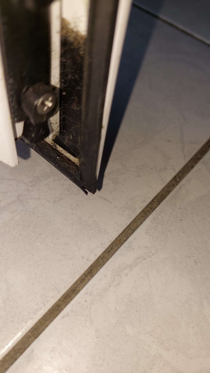

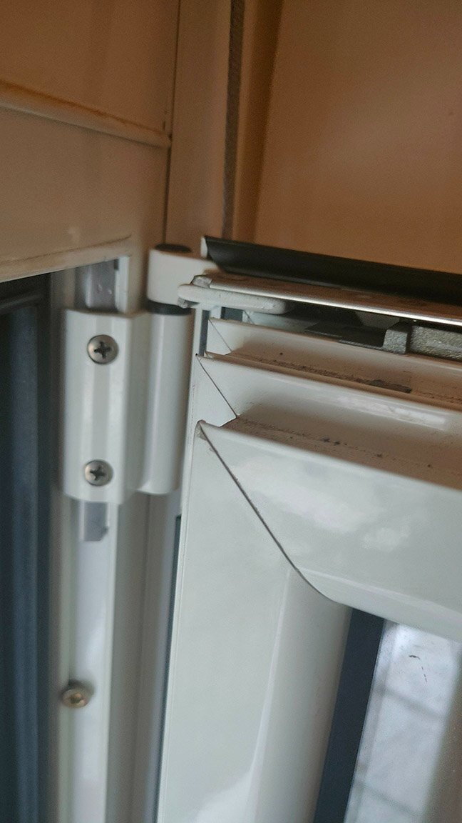

mechpanos Δημοσ. 2 Νοεμβρίου 2023 Δημοσ. 2 Νοεμβρίου 2023 1 ώρα πριν, Sadako είπε Νομίζω πρέπει να ξεβιδώσεις τις βίδες στους σφικτήρες που πιάνουν οι μεντεσέδες πάνω στο κάσωμα, αυτοί πρέπει να έχουν πέσει. Με ελαφρά επιφύλαξη, ας πούνε και οι "κουφωματολόγοι" του forum...
Gatilaras Δημοσ. 2 Νοεμβρίου 2023 Δημοσ. 2 Νοεμβρίου 2023 (επεξεργασμένο) 19 minutes ago, Sadako said: Εννοείς αυτές τις 2 που φαίνονται στην 7η φωτογραφία (3η από το τέλος); Δυστυχώς κάποια μόνιμη παρέμβαση δεν παίζει, το σπίτι το νοικιάζουμε. Ναι ναι.Κ εγω σε ενοικιο το ειχα κανει αυτο,κανε μια ερωτηση σε κανα αλουμιναδικο ποσο παει ενα μεντεσεδακι εξτρα απλα θα πρεπει να βγαλεις την μπαλκονοπορτα κ να τον προσθεσεις αλλα θα ξενοιασεις για καιρο,δεν ειναι υποχρεωτικο απλα προτεινω κατι που ειχα κανει ο ιδιος. Επεξ/σία 2 Νοεμβρίου 2023 από Gatilaras
Doubt Δημοσ. 2 Νοεμβρίου 2023 Δημοσ. 2 Νοεμβρίου 2023 14 λεπτά πριν, Sadako είπε Εννοείς αυτές τις 2 που φαίνονται στην 7η φωτογραφία (3η από το τέλος); Ναι αυτές. Μην πειράξεις κάτι άλλο γιατί μετά μπορεί να μην εφάπτεται η πόρτα στην κάσα, να μην κουμπώνει το κλείδωμα της κλπ κλπ Σωστό αυτό που γράφτηκε για τον έξτρα μεντεσέ. Και μην κρεμάτε πράγματα από τη σπανιολέτα, δεν είναι για αυτή τη χρήση.
EchiDNA Δημοσ. 2 Νοεμβρίου 2023 Δημοσ. 2 Νοεμβρίου 2023 Η πόρτα έχει μηχανισμό ανάκλησης, μπορεί να πάρει 3ο μεντεσέ;
Sadako Δημοσ. 2 Νοεμβρίου 2023 Δημοσ. 2 Νοεμβρίου 2023 Κατάλαβα. Να πω την αλήθεια θα μου φαινόταν πιο απλό αν γινόταν με ρεγουλατόρο, να ανοίγω την πόρτα, να το στρέφω λίγο και να το ξανακλείνω μέχρι να κλείσει σωστά. Οπότε χαλαρώνω τις 4 βίδες (2 πάνω και 2 κάτω) το σηκώνω ελάχιστα και τις ξανασφίγγω; Εννοώ εκεί στις βίδες κίνηση μπορεί να γίνει μόνο στον κατακόρυφο άξονα; Φοβάμαι μην γίνει μεγαλύτερη μ@λ@κία. 1
Doubt Δημοσ. 2 Νοεμβρίου 2023 Δημοσ. 2 Νοεμβρίου 2023 11 λεπτά πριν, Sadako είπε Κατάλαβα. Να πω την αλήθεια θα μου φαινόταν πιο απλό αν γινόταν με ρεγουλατόρο, να ανοίγω την πόρτα, να το στρέφω λίγο και να το ξανακλείνω μέχρι να κλείσει σωστά. Οπότε χαλαρώνω τις 4 βίδες (2 πάνω και 2 κάτω) το σηκώνω ελάχιστα και τις ξανασφίγγω; Εννοώ εκεί στις βίδες κίνηση μπορεί να γίνει μόνο στον κατακόρυφο άξονα; Φοβάμαι μην γίνει μεγαλύτερη μ@λ@κία. Ότι κάνεις, με δική σου ευθύνη ή φωνάζεις τεχνίτη.

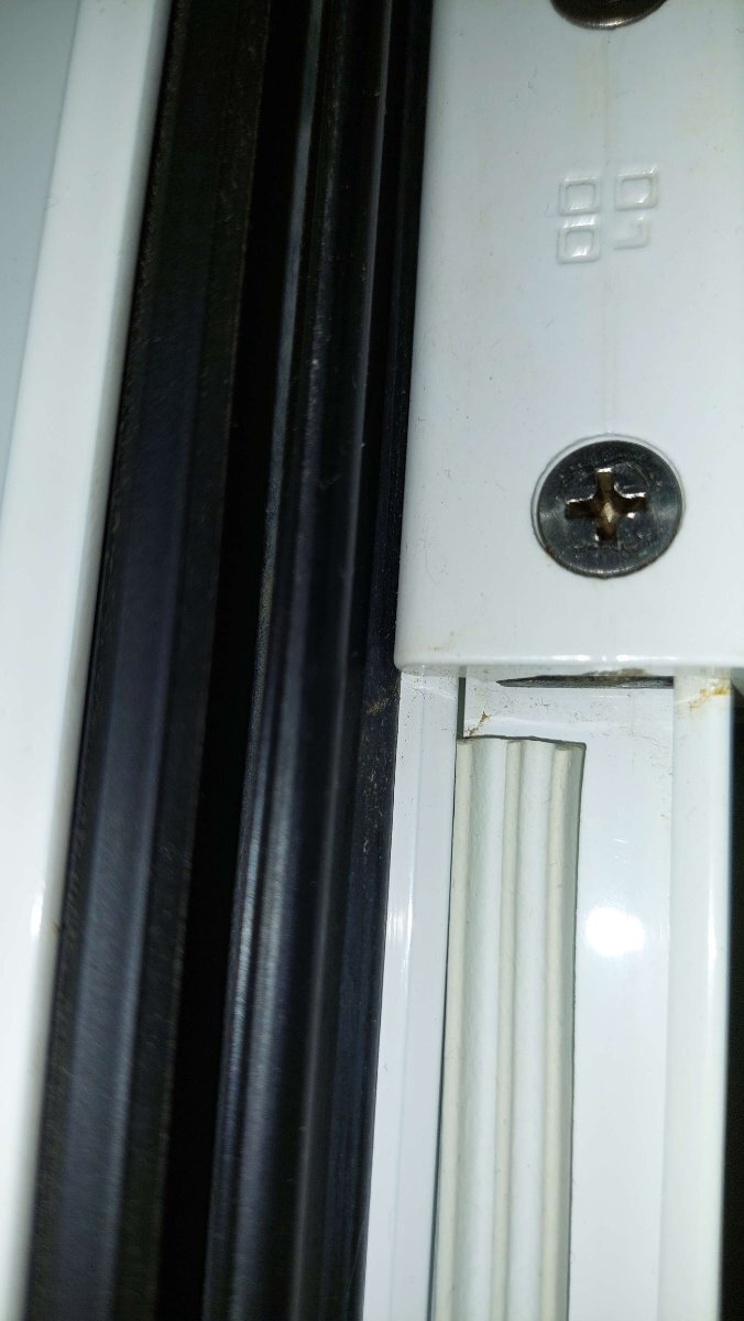

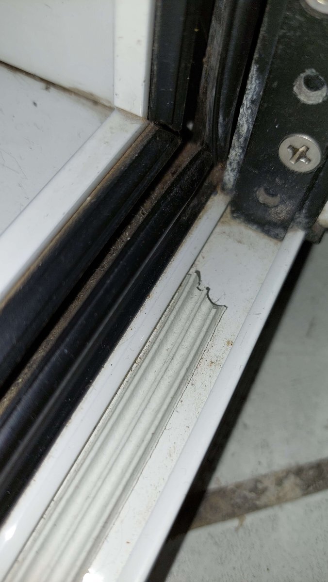

peragialos Δημοσ. 2 Νοεμβρίου 2023 Δημοσ. 2 Νοεμβρίου 2023 Λάστιχα για αλλαγή σε πόρτες σαν και αυτή που βρίσκουμε; έχω μία τέτοια παρόμοια και έχει τα ίδια λάστιχα εδώ και 23 χρόνια και νοιώθεις όταν φυσάει βοριάς ότι μπάζει.
Gatilaras Δημοσ. 2 Νοεμβρίου 2023 Δημοσ. 2 Νοεμβρίου 2023 1 hour ago, Sadako said: Κατάλαβα. Να πω την αλήθεια θα μου φαινόταν πιο απλό αν γινόταν με ρεγουλατόρο, να ανοίγω την πόρτα, να το στρέφω λίγο και να το ξανακλείνω μέχρι να κλείσει σωστά. Οπότε χαλαρώνω τις 4 βίδες (2 πάνω και 2 κάτω) το σηκώνω ελάχιστα και τις ξανασφίγγω; Εννοώ εκεί στις βίδες κίνηση μπορεί να γίνει μόνο στον κατακόρυφο άξονα; Φοβάμαι μην γίνει μεγαλύτερη μ@λ@κία. Εμενα πως με βολευε,χαλαρωνα τις 2 επανω,σηκωνα την πορτα να ερθει εκει που πρεπει,εσφιγγα τον επανω μεντεσε κ επειτα χαλαρωμα ο κατω ανεβασμα με το χερι και σφιξιμο(θα βγει απο το πιρακι κατω η πορτα αλλα δεν πειραζει).

Doubt Δημοσ. 3 Νοεμβρίου 2023 Δημοσ. 3 Νοεμβρίου 2023 18 ώρες πριν, peragialos είπε Λάστιχα για αλλαγή σε πόρτες σαν και αυτή που βρίσκουμε; έχω μία τέτοια παρόμοια και έχει τα ίδια λάστιχα εδώ και 23 χρόνια και νοιώθεις όταν φυσάει βοριάς ότι μπάζει. Γιατί όχι αεροστοπ? Κάνει δουλειά.
kokos23 Δημοσ. 3 Νοεμβρίου 2023 Δημοσ. 3 Νοεμβρίου 2023 Στις 31/10/2023 στις 7:11 ΜΜ, circadian είπε έχει αλουμίνιο με λάστιχα, τα οποία φαίνεται να εφαρμόζουν καλά. θα προσπαθήσω με σιλικόνη και βλέπουμε. αφού στήριξε πάνω στα παλιά κασώματα τότε σίγουρα έχει βάλει φθηνή, κακή ποιότητα αλουμινίου, χωρίς θερμο-ηχο-διακοπή...επίσης και τα τζάμια θα έλεγα φθηνοκατασκευή... 1
peragialos Δημοσ. 3 Νοεμβρίου 2023 Δημοσ. 3 Νοεμβρίου 2023 (επεξεργασμένο) Έβαλα πέρυσι αυτά που φαίνονται στις φωτογραφίες αλλά δεν εκανε πολύ δουλειά. Ίσως χρειάζεται πιο φαρδύ όπως αυτό που μου δείχνεις αλλά φοβάμαι μήπως και δεν εφαρμόζει μετά το παράθυρο σωστά. Επεξ/σία 3 Νοεμβρίου 2023 από peragialos
kokos23 Δημοσ. 3 Νοεμβρίου 2023 Δημοσ. 3 Νοεμβρίου 2023 νομίζω πως θέλεις ρύθμιση στα παράθυρα ώστε να εφαρμόζουν σωστά στο κλείσιμο και αλλαγή στα υπάρχον λάστιχα (τα μαύρα)...επίσης πολύ φθορά-ψώρα στο αλουμίνιο...σε θάλασσα είσαι;
peragialos Δημοσ. 3 Νοεμβρίου 2023 Δημοσ. 3 Νοεμβρίου 2023 1 hour ago, kokos23 said: νομίζω πως θέλεις ρύθμιση στα παράθυρα ώστε να εφαρμόζουν σωστά στο κλείσιμο και αλλαγή στα υπάρχον λάστιχα (τα μαύρα)...επίσης πολύ φθορά-ψώρα στο αλουμίνιο...σε θάλασσα είσαι; Για την ρύθμιση θα το κοιτάξω αν και δεν βλέπω κάποια εμφανή απόκλιση όταν το κλείνω. Τα λάστιχα που μπορώ να τα βρώ; Είμαι στην θάλασσα του Πολυγώνου LOL!!! Μάλλον σε αυτά τα σημεία δεν έχουν καθαριστεί πραγματικά ποτέ! Θα τα καθαρίσω να δω τι μένει μετά από φθορές. 1
