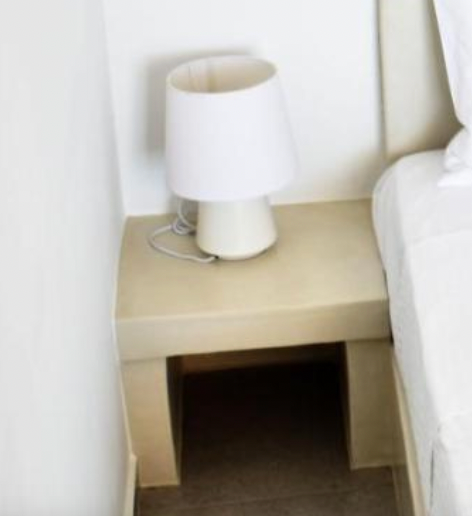

zoranb Δημοσ. 1 Νοεμβρίου 2023 Δημοσ. 1 Νοεμβρίου 2023 Πώς θα φτιάχνατε ένα τέτοιο ολόιδιο κομοδίνο, το οποίο μάλλον πρόκειται για custom κατασκευή;
zoranb Δημοσ. 1 Νοεμβρίου 2023 Δημοσ. 1 Νοεμβρίου 2023 (επεξεργασμένο) Εμένα σαν ΙΚΕΑ μου μοιάζει, αλλά δεν το βρίσκω! Επεξ/σία 1 Νοεμβρίου 2023 από zoranb
papoys1 Δημοσ. 2 Νοεμβρίου 2023 Δημοσ. 2 Νοεμβρίου 2023 Μου φαίνεται μας βάζει κουίζ γνωσεων ο zoranb.Και μένα για μόνιμη κατασκευή με αγνωστα υλικά πάει το μάτι μου 1

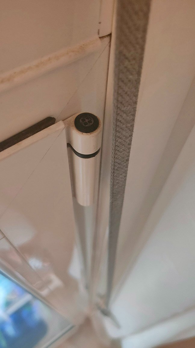

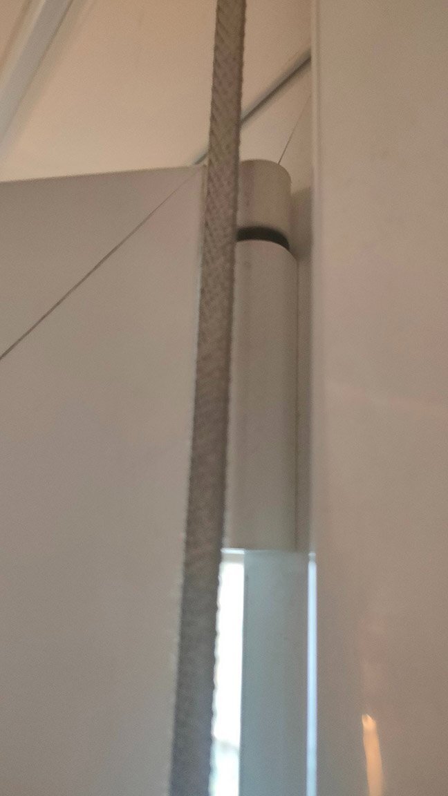

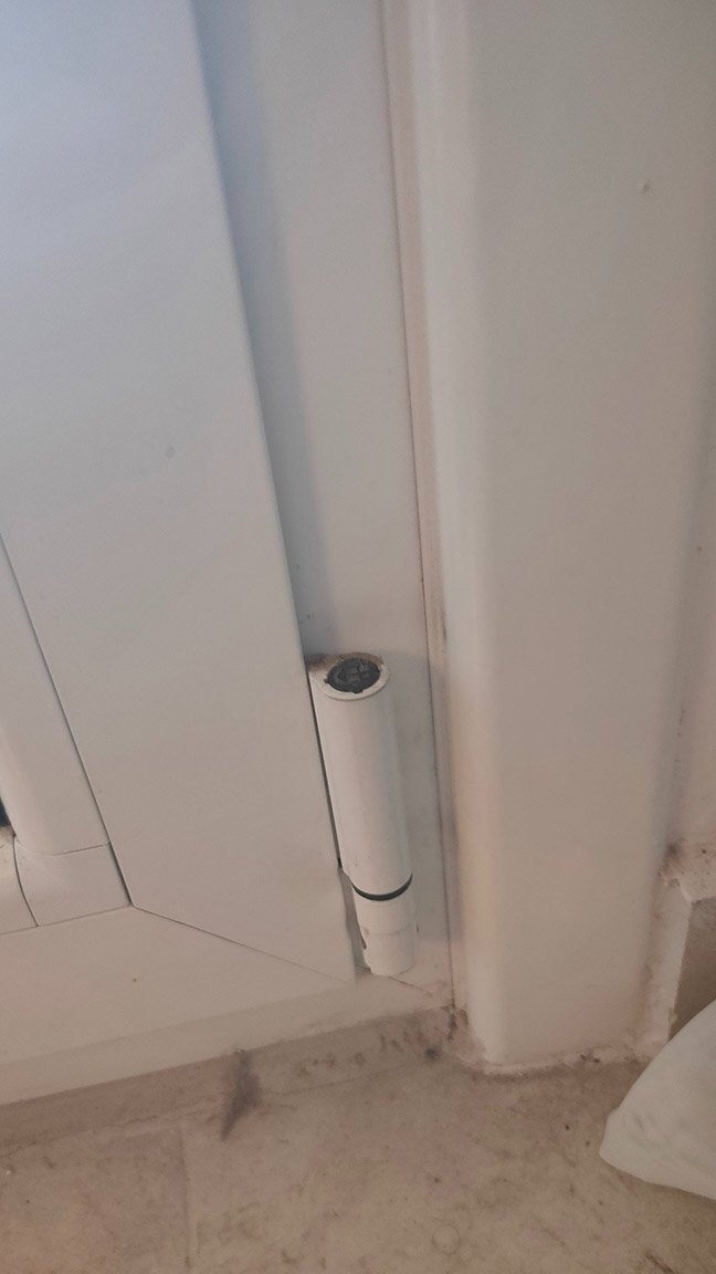

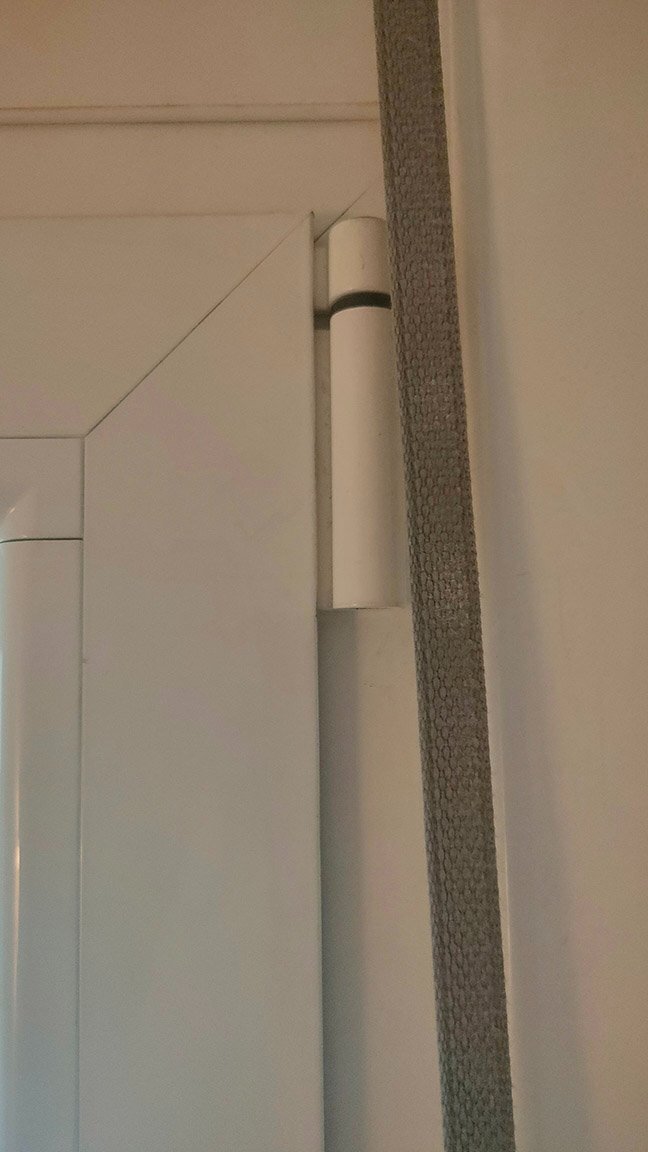

Sadako Δημοσ. 2 Νοεμβρίου 2023 Δημοσ. 2 Νοεμβρίου 2023 Καλημέρα. Χρειάζομαι βοήθεια για την ρύθμιση σε μία από τις μπαλκονόπορτες, έχει κρεμάσει η μία πόρτα, λογικά οφείλεται στο ότι η γυναίκα έχει την συνήθεια να την βάζει στην ανάκληση και μετά να βάζει πολλές φορές κρεμάστρες με ρούχα στο χερούλι, με αποτέλεσμα να ζορίζεται να κλείσει, ενώ αν την κλείσεις (θέλει να την σηκώσεις λίγο χειροκίνητα προς τα πάνω) είναι εμφανές ότι στην μεριά που συναντιούνται τα 2 φύλλα έχει πέσει 3-4 χιλιοστά (βλ. φώτο). Βρήκα στο YouTube ένα αρκετά αναλυτικό (αν και παλιό) βιντεάκι με οδηγίες: , σε αυτά που έχουμε εμείς έχει μόνο ένα άλεν στον πάνω μεντεσέ από την κάτω μεριά, ενώ από την πάνω μεριά έχει κάτι που φαίνεται περισσότερο για καπάκι. Αν καταλαβαίνω καλά, στην δική μας περίπτωση έχει απομακρυνθεί το πάνω μέρος από τον μαντεσέ, κάτι που φαίνεται και με γυμνό μάτι συγκρίνοντας το πάνω με τον κάτω μεντεσέ. Το θέμα είναι ότι στο βίντεο, για μια τέτοια ρύθμιση δείχνει να στρέφει έναν ρεγουλατόρο που βρίσκεται σε πλαϊνά από την έξω μεριά, αλλά σε εμάς δεν φαίνεται να υπάρχει κάτι τέτοιο, είναι κλειστό. Έχει κανείς καμιά ιδέα από πού μπορεί να ρυθμίζεται στο δικό μας βλέποντας τις φωτογραφίες;
Gatilaras Δημοσ. 2 Νοεμβρίου 2023 Δημοσ. 2 Νοεμβρίου 2023 1 hour ago, Sadako said: Καλημέρα. Χρειάζομαι βοήθεια για την ρύθμιση σε μία από τις μπαλκονόπορτες, έχει κρεμάσει η μία πόρτα, λογικά οφείλεται στο ότι η γυναίκα έχει την συνήθεια να την βάζει στην ανάκληση και μετά να βάζει πολλές φορές κρεμάστρες με ρούχα στο χερούλι, με αποτέλεσμα να ζορίζεται να κλείσει, ενώ αν την κλείσεις (θέλει να την σηκώσεις λίγο χειροκίνητα προς τα πάνω) είναι εμφανές ότι στην μεριά που συναντιούνται τα 2 φύλλα έχει πέσει 3-4 χιλιοστά (βλ. φώτο). Βρήκα στο YouTube ένα αρκετά αναλυτικό (αν και παλιό) βιντεάκι με οδηγίες: , σε αυτά που έχουμε εμείς έχει μόνο ένα άλεν στον πάνω μεντεσέ από την κάτω μεριά, ενώ από την πάνω μεριά έχει κάτι που φαίνεται περισσότερο για καπάκι. Αν καταλαβαίνω καλά, στην δική μας περίπτωση έχει απομακρυνθεί το πάνω μέρος από τον μαντεσέ, κάτι που φαίνεται και με γυμνό μάτι συγκρίνοντας το πάνω με τον κάτω μεντεσέ. Το θέμα είναι ότι στο βίντεο, για μια τέτοια ρύθμιση δείχνει να στρέφει έναν ρεγουλατόρο που βρίσκεται σε πλαϊνά από την έξω μεριά, αλλά σε εμάς δεν φαίνεται να υπάρχει κάτι τέτοιο, είναι κλειστό. Έχει κανείς καμιά ιδέα από πού μπορεί να ρυθμίζεται στο δικό μας βλέποντας τις φωτογραφίες; Λασκαρεις λιγο τις σταυρωτες στο κουφωμα κ απο τους 2 μεντεσεδες κ φερνεις την πορτα παλι στα μετρα της.Επειδη στο φοιτητοσπιτο ειχα το ιδιο συστημα αλλα κ το ιδιο προβλημα συχνα πυκνα να πεφτουν οι πορτες ειχαμε βαλει με τον πατερα μου τοτε εναν εξτρα μεντεσε(3ος σε σειρα) και ειχε λυθει το προβλημα. 1
Sadako Δημοσ. 2 Νοεμβρίου 2023 Δημοσ. 2 Νοεμβρίου 2023 Εννοείς αυτές τις 2 που φαίνονται στην 7η φωτογραφία (3η από το τέλος); Δυστυχώς κάποια μόνιμη παρέμβαση δεν παίζει, το σπίτι το νοικιάζουμε.
