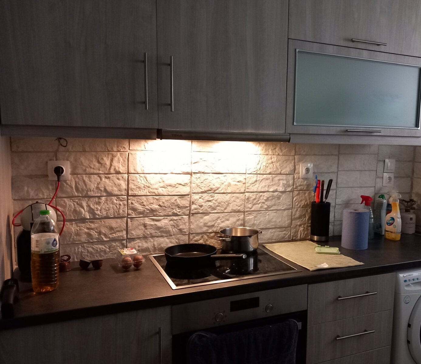

nickol-us Δημοσ. 25 Οκτωβρίου 2023 Δημοσ. 25 Οκτωβρίου 2023 (επεξεργασμένο) 7 λεπτά πριν, salvador_ είπε Έχω αγοράσει από εκεί πολυ εύκολη τοποθέτηση... Πόσο κόστισε περίπου το τετραγωνικό; Γιατί να επιλέξει κάποιος αυτό το υλικό αντί για κάποιο πλακάκι ας πούμε; Η τοποθέτηση φωνάζει(ερασιτέχνης) από μακριά οτι την έκανες μόνος σου ... (no offense) Επεξ/σία 25 Οκτωβρίου 2023 από nickol-us

salvador_ Δημοσ. 25 Οκτωβρίου 2023 Δημοσ. 25 Οκτωβρίου 2023 1 ώρα πριν, nickol-us είπε Πόσο κόστισε περίπου το τετραγωνικό; Γιατί να επιλέξει κάποιος αυτό το υλικό αντί για κάποιο πλακάκι ας πούμε; Η τοποθέτηση φωνάζει(ερασιτέχνης) από μακριά οτι την έκανες μόνος σου ... (no offense) Εάν δεν μπορείς να απαντήσεις στο γιατί όχι πλακακι και γιατί αυτό ,τότε λυπάμαι αλλά δεν παίρνω καμία κριτική σου σοβαρά. 1 ώρα πριν, kergio84 είπε Ωραίο φαίνεται....αλλά για εξωτερική χρήση στην κάλυψη του σπιτιού που το θέλω το φοβάμαι λίγο σύμφωνα με τις τελευταίες καιρικές συνθήκες που επικρατούν στην Ελλάδα . Έχουν πολλοί βάλει σε εξωτερικούς χώρους και είναι ευχαριστημένοι, το μαγαζί δίπλα από το τεποστον είναι όλο τεχνητή πετρα
nickol-us Δημοσ. 25 Οκτωβρίου 2023 Δημοσ. 25 Οκτωβρίου 2023 1 λεπτό πριν, salvador_ είπε Εάν δεν μπορείς να απαντήσεις στο γιατί όχι πλακακι και γιατί αυτό ,τότε λυπάμαι αλλά δεν παίρνω καμία κριτική σου σοβαρά. Δεν χρειάζεται να πάρεις καμία κριτική στα σοβαρά, όπως επίσης να είσαι επιθετικός. Υπάρχουν άπειρα πλακάκια σε απομίμηση πέτρας, το πλακάκι είναι γνωστό σαν υλικό, στην αντοχή του κλπ. Επαναλαμβάνω λοιπόν την ερώτηση, αν δεν θέλεις να απαντήσεις θα περιμένω τα υπόλοιπα μέλη του φόρουμ. Γιατί να βάλεις ένα "άγνωστο" υλικό αν δεν έχεις κάποιο σημαντικό όφελος; Ποιό είναι το σημαντικότερο όφελος του να βάλει κανείς την τεχνητή πέτρα;
Doubt Δημοσ. 25 Οκτωβρίου 2023 Δημοσ. 25 Οκτωβρίου 2023 4 λεπτά πριν, nickol-us είπε Γιατί να βάλεις ένα "άγνωστο" υλικό αν δεν έχεις κάποιο σημαντικό όφελος; Ποιό είναι το σημαντικότερο όφελος του να βάλει κανείς την τεχνητή πέτρα; Έγραψε ο ερωτών πως θέλει να το βάλει σε πάνελ, μέταλλο δηλαδή και κάθετη επιφάνεια. Θα πρότεινες εσύ έτσι αβασάνιστα πλακάκι;
salvador_ Δημοσ. 25 Οκτωβρίου 2023 Δημοσ. 25 Οκτωβρίου 2023 9 λεπτά πριν, nickol-us είπε Δεν χρειάζεται να πάρεις καμία κριτική στα σοβαρά, όπως επίσης να είσαι επιθετικός. Υπάρχουν άπειρα πλακάκια σε απομίμηση πέτρας, το πλακάκι είναι γνωστό σαν υλικό, στην αντοχή του κλπ. Επαναλαμβάνω λοιπόν την ερώτηση, αν δεν θέλεις να απαντήσεις θα περιμένω τα υπόλοιπα μέλη του φόρουμ. Γιατί να βάλεις ένα "άγνωστο" υλικό αν δεν έχεις κάποιο σημαντικό όφελος; Ποιό είναι το σημαντικότερο όφελος του να βάλει κανείς την τεχνητή πέτρα; Δεν είμαι επιθετικός , το εννοώ αυτό που έγραψα. Πάμε παρακάτω να σου απαντήσω. το κύριο όφελος του είναι το βάρος συγκριτικά με το πλακακι σε παλιά σπίτια είναι αρκετά οφελιμο όταν γλυτώνεις πολύ περισσότερο βάρος από ότι με ένα πλακακι σε τοίχο 50 ετών
kergio84 Δημοσ. 25 Οκτωβρίου 2023 Δημοσ. 25 Οκτωβρίου 2023 3 ώρες πριν, nickol-us είπε Δεν χρειάζεται να πάρεις καμία κριτική στα σοβαρά, όπως επίσης να είσαι επιθετικός. Υπάρχουν άπειρα πλακάκια σε απομίμηση πέτρας, το πλακάκι είναι γνωστό σαν υλικό, στην αντοχή του κλπ. Επαναλαμβάνω λοιπόν την ερώτηση, αν δεν θέλεις να απαντήσεις θα περιμένω τα υπόλοιπα μέλη του φόρουμ. Γιατί να βάλεις ένα "άγνωστο" υλικό αν δεν έχεις κάποιο σημαντικό όφελος; Ποιό είναι το σημαντικότερο όφελος του να βάλει κανείς την τεχνητή πέτρα; Συγνώμη που επεμβαίνω αλλά η τεχνολογία προχωράει και ίσως ο φίλος να έχει δίκιο. Αρκετά δομικά υλικά έχουν εξελιχθεί...γιατί όχι και αυτό. Η αλήθεια είναι κάποιους όπως εγώ που δε το ξέρω....αν δε το δεις από κοντά και ιδιαίτερα στη χρήση....δεν υπάρχει απόλυτη άποψη.
nickol-us Δημοσ. 25 Οκτωβρίου 2023 Δημοσ. 25 Οκτωβρίου 2023 15 λεπτά πριν, kergio84 είπε Συγνώμη που επεμβαίνω αλλά η τεχνολογία προχωράει και ίσως ο φίλος να έχει δίκιο. Αρκετά δομικά υλικά έχουν εξελιχθεί...γιατί όχι και αυτό. Η αλήθεια είναι κάποιους όπως εγώ που δε το ξέρω....αν δε το δεις από κοντά και ιδιαίτερα στη χρήση....δεν υπάρχει απόλυτη άποψη. Δε διαφώνησα κάπου, δεν καταλαβαίνω τι σημαίνει "επεμβένεις", κουβέντα κάνουμε και προσπαθούμε να την κάνουμε εποικοδομητική ώστε να μάθουμε και κάτι. Είδα τις τιμές στο διαδίκτυο και δεν τις βρήκα πολύ δελεαστικές, για ένα συνθετικό προϊόν που πιθανώς δεν έχει ίδια αντοχή στο χρόνο, δεν βρήκα τον λόγο προτίμησης από ένα "γνωστό" ανθεκτικό υλικό. Φαντάστηκα οτι δουλεύει και με δικά του "αποκλειστικά" υλικά που συνήθως ανεβάζουν το κόστος. Εξού και η απορία-ερώτηση για την προτίμηση αλλά και την τιμή/m². Το βάρος ακούστηκε ως καλός παράγοντας και δεν το σκέφτηκα Spoiler αν και στην παρούσα εφαρμογή (πάγκος κουζίνας) μάλλον μιλάμε για αμελητέα μεγέθη.

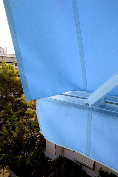

zoranb Δημοσ. 25 Οκτωβρίου 2023 Δημοσ. 25 Οκτωβρίου 2023 (επεξεργασμένο) Σκίστηκε η τέντα κ ήθελα να ξέρω εάν γίνεται τοπικά να επισκευαστεί ή πρέπει ΟΛΟ το πανί να αλλάξει; Εάν γίνεται η επισκευή, πώς θα γίνει; Δεν ξέρω, αλλά σκέφτομαι μήπως ξε-γαζώνεται το κάθετο κομμάτι που έχει σκιστεί, μπαίνει νέο κ ξανα-γαζώνεται... γίνεται; Επεξ/σία 25 Οκτωβρίου 2023 από zoranb
salvador_ Δημοσ. 26 Οκτωβρίου 2023 Δημοσ. 26 Οκτωβρίου 2023 2 ώρες πριν, nickol-us είπε Δε διαφώνησα κάπου, δεν καταλαβαίνω τι σημαίνει "επεμβένεις", κουβέντα κάνουμε και προσπαθούμε να την κάνουμε εποικοδομητική ώστε να μάθουμε και κάτι. Είδα τις τιμές στο διαδίκτυο και δεν τις βρήκα πολύ δελεαστικές, για ένα συνθετικό προϊόν που πιθανώς δεν έχει ίδια αντοχή στο χρόνο, δεν βρήκα τον λόγο προτίμησης από ένα "γνωστό" ανθεκτικό υλικό. Φαντάστηκα οτι δουλεύει και με δικά του "αποκλειστικά" υλικά που συνήθως ανεβάζουν το κόστος. Εξού και η απορία-ερώτηση για την προτίμηση αλλά και την τιμή/m². Το βάρος ακούστηκε ως καλός παράγοντας και δεν το σκέφτηκα Απόκρυψη περιεχομένων αν και στην παρούσα εφαρμογή (πάγκος κουζίνας) μάλλον μιλάμε για αμελητέα μεγέθη. Κάνεις λάθος συγκρίσεις άλλο πλακάκι, άλλο φυσική πέτρα και άλλο τεχνητά πετρώματα. Για να βάλεις φυσική πέτρα εσωτερικά εξωτερικα έχεις πολυ μεγάλο κόστος ξεφεύγει πολύ η τιμή του τ.μ Κάτι που με τεχνητά πετρώματα δεν ισχύει. Άλλο μεγάλο όφελος εκτός του βάρους του είναι η εύκολη τοποθέτηση αλλά και το ξήλωμα εάν θελήσεις μελλοντικά να βάλεις κάτι άλλο. Για γκρέμισε ένα τοίχο από πλακακια θα δεις πόσα πολλά βαρια μπάζα βγάζουν . Επιπλέον πλεονέκτημα είναι η αισθητική που κανένας δεν καταλαβαίνει ότι είναι κάτι τεχνητό όλοι νομίζουν ότι είναι πέτρα. Γιατί πλακάκι σε στυλ πέτρας κάνει μπαμ ότι είναι πλακάκι , ενώ αυτά όχι νομίζεις ότι είναι πετρώματα. 1
papoys1 Δημοσ. 26 Οκτωβρίου 2023 Δημοσ. 26 Οκτωβρίου 2023 7 ώρες πριν, zoranb είπε Σκίστηκε η τέντα κ ήθελα να ξέρω εάν γίνεται τοπικά να επισκευαστεί ή πρέπει ΟΛΟ το πανί να αλλάξει; Εάν γίνεται η επισκευή, πώς θα γίνει; Δεν ξέρω, αλλά σκέφτομαι μήπως ξε-γαζώνεται το κάθετο κομμάτι που έχει σκιστεί, μπαίνει νέο κ ξανα-γαζώνεται... γίνεται; Παράξενο σκίσιμο και ειδικά σε διπλωμένο και διπλωγαζωμένο στην άκρη κομμάτι. Πρέπει να κατέβει όλη η τέντα και να πάει σε τεντά. Εκεί φυσικά μπορεί να κοπεί όλο το παλιό ακριανό και να μπει νέο κομμάτι αλλά θα στο πει ο τεντάς αν αξίζει τον κόπο. Πάντως το πανί δε φαίνεται πολύ παλιό. Εμένα που είχε ανοίξει στις ραφές από τον αέρα την κατέβασα μόνος την πήγα σε τεντά έκανε νέες ραφές σε όλα τα παλιά γαζιά και έγινε μια χαρά. 1
Doubt Δημοσ. 26 Οκτωβρίου 2023 Δημοσ. 26 Οκτωβρίου 2023 9 ώρες πριν, zoranb είπε Σκίστηκε η τέντα κ ήθελα να ξέρω εάν γίνεται τοπικά να επισκευαστεί ή πρέπει ΟΛΟ το πανί να αλλάξει; Εάν γίνεται η επισκευή, πώς θα γίνει; Δεν ξέρω, αλλά σκέφτομαι μήπως ξε-γαζώνεται το κάθετο κομμάτι που έχει σκιστεί, μπαίνει νέο κ ξανα-γαζώνεται... γίνεται; Πρέπει να ρωτήσεις μάστορα. Αν είχε ξηλωθεί ας πούμε η κάθετη ραφή, επισκευάζεται. Εσένα σου έχει φύγει από σημείο που πατάει στο μηχανισμό, ίσως επισκευάζεται, ίσως όχι. Πρώτο βήμα βέβαια, τη μαζεύεις για να μη γίνει χειρότερη ζημιά.
emperor4her Δημοσ. 26 Οκτωβρίου 2023 Δημοσ. 26 Οκτωβρίου 2023 16 ώρες πριν, salvador_ είπε Εάν δεν μπορείς να απαντήσεις στο γιατί όχι πλακακι και γιατί αυτό ,τότε λυπάμαι αλλά δεν παίρνω καμία κριτική σου σοβαρά. Έχουν πολλοί βάλει σε εξωτερικούς χώρους και είναι ευχαριστημένοι, το μαγαζί δίπλα από το τεποστον είναι όλο τεχνητή πετρα καλημερα, αναρωτιεμαι αν κολησω τετοιου ειδους πανω σε πλακακια μπανιου,, θα αντεξουν? τα πλακακια απο μεσα ειναι καλα, δεν εχουν σπασιματα ουτε ειναι κουφια ουτε περναει υγρασια απο πισω..
