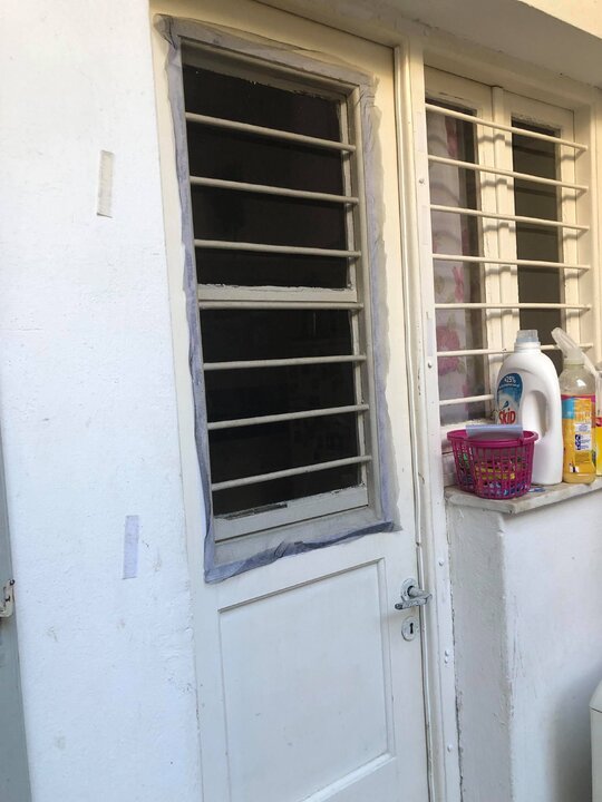

sp3cial Δημοσ. 14 Απριλίου 2019 Δημοσ. 14 Απριλίου 2019 (επεξεργασμένο) Καλημέρα σε όλη τη παρέα! Ωραίο νήμα, και το πέτυχα πάνω σε μέρες που σχεδιάζω μικροκατασκευές και αντιμετωπίσεις προβλημάτων. Προς το παρόν λέμε να βάλουμε σίτα στη πίσω πόρτα της κουζίνας. Είδα ο θείος μου έχει φτιάξει μια ελαφριά πόρτα με σίτα σαν αυτή εδώ στη φωτό. Τι υλικά πιστεύετε να χρειαστούμε? Σας δείχνω πως είναι η πίσω πορτα... Λέμε να πάμε Leroy να μας κόψουν τα ξύλα και τη σίτα στα μέτρα μας και να τα φτιάξουμε εμείς. Επεξ/σία 14 Απριλίου 2019 από sp3cial

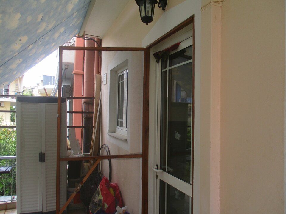

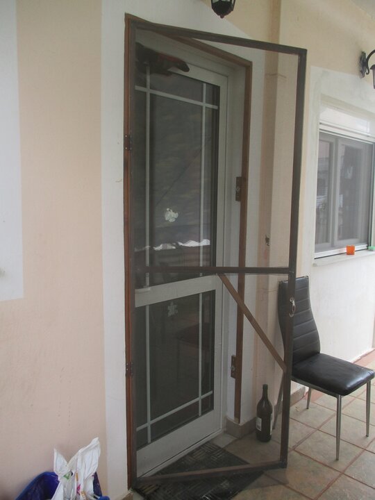

papoys1 Δημοσ. 15 Απριλίου 2019 Δημοσ. 15 Απριλίου 2019 (επεξεργασμένο) Στις 14/4/2019 στις 11:27 ΠΜ, sp3cial είπε Καλημέρα σε όλη τη παρέα! Ωραίο νήμα, και το πέτυχα πάνω σε μέρες που σχεδιάζω μικροκατασκευές και αντιμετωπίσεις προβλημάτων. Προς το παρόν λέμε να βάλουμε σίτα στη πίσω πόρτα της κουζίνας. Είδα ο θείος μου έχει φτιάξει μια ελαφριά πόρτα με σίτα σαν αυτή εδώ στη φωτό. Τι υλικά πιστεύετε να χρειαστούμε? Σας δείχνω πως είναι η πίσω πορτα... Λέμε να πάμε Leroy να μας κόψουν τα ξύλα και τη σίτα στα μέτρα μας και να τα φτιάξουμε εμείς. Μάλλον κάτι τέτοιο λες. Την έφτιαξα πριν 2-3 χρόνια γιατί αλουμινάς για μία σαν αυτή που πόσταρες ζήτησε 150 και μαύρα. Μου κόστισε υλικά γύρω στα 35 ευρώ από όσο θυμάμαι.Τα ξύλα τα είχα πάρει και εγώ από leroy αλλά έψαχνα καιρό μέχρι να πετύχω αυτά που ήθελα. Περιτό να σου πω ότι δεν είναι και τόσο απλό αλλά πρέπει να πιάνουν τα χέρια σου για να το πετύχεις.☺️ Επεξ/σία 15 Απριλίου 2019 από papoys1 5 1
