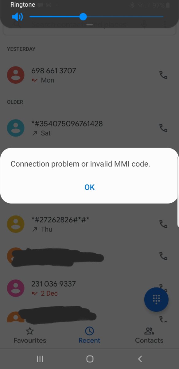

Antonios2243 Δημοσ. 10 Δεκεμβρίου 2020 Δημοσ. 10 Δεκεμβρίου 2020 1 λεπτό πριν, asdfaster είπε Σε εμενα λειτουργεί οπως το γράφω πιο πάνω μαζι με την sim. Δοκίμασε μια άλλη τεχνική. Αμα δεν γίνει και με αυτό τοτε η rom που εχει το κινητο σου δεν υποστηρίζει multi csc και μονο με odin θα αλλάξει. Και με odin ειναι πολυ εύκολο. Γράψε στο dialer *#272*το imei σου# Και αμα σου βγάλει λίστα με τα csc βαλε το XEF και μετα install. Και οταν πάει να κανει reboot το κινητο πατας volume down και το power button μαζι ταυτόχρονα ώστε να μην κανετε hard reset το κινητο. ειναι note 8 και τι ειναι το ime μπορει να φταιει οτι δεν εχω μοναδες γιατι τελειοσαν σημερα 33 λεπτά πριν, asdfaster είπε Σε εμενα λειτουργεί οπως το γράφω πιο πάνω μαζι με την sim. Δοκίμασε μια άλλη τεχνική. Αμα δεν γίνει και με αυτό τοτε η rom που εχει το κινητο σου δεν υποστηρίζει multi csc και μονο με odin θα αλλάξει. Και με odin ειναι πολυ εύκολο. Γράψε στο dialer *#272*το imei σου# Και αμα σου βγάλει λίστα με τα csc βαλε το XEF και μετα install. Και οταν πάει να κανει reboot το κινητο πατας volume down και το power button μαζι ταυτόχρονα ώστε να μην κανετε hard reset το κινητο. ok μετα την αλλαγη τη θα γινι θα αλλαξουν τα μαπσ και ολα

Antonios2243 Δημοσ. 11 Δεκεμβρίου 2020 Δημοσ. 11 Δεκεμβρίου 2020 4 λεπτά πριν, asdfaster είπε Οχι δεν αλλάζει δεν μου γινετε εβαλα imie αλλα τιποτα υπαρχη αλος τροπος καπιο εφκολο προγραμα
asdfaster Δημοσ. 11 Δεκεμβρίου 2020 Δημοσ. 11 Δεκεμβρίου 2020 4 ώρες πριν, Antonios2243 είπε δεν μου γινετε εβαλα imie αλλα τιποτα υπαρχη αλος τροπος καπιο εφκολο προγραμα Πιο εύκολο οχι. Μετα μονο με odin. Με odin ειναι δεδομένο πως θα αλλάξει το csc. Αλλά θέλει αρκετή διαδικασία.
manoskost Δημοσ. 14 Δεκεμβρίου 2020 Δημοσ. 14 Δεκεμβρίου 2020 Καλημέρα. Ένας καινούργιος τρόπος αλλαγής Csc,για όποιον ενδιαφέρεται. 1. Εγκατάσταση του google dialer https://play.google.com/st...android.dialer 2. Γράφετε *#*#27262826#*#* 3. Διαλέγετε το επιθυμητό csc 4. Πατήστε install και μετά κρατήστε το volume down και το power παρατεταμένα ταυτόχρονα ώστε να ΜΗΝ γίνει factory reset το τηλέφωνο. Αν θέλετε να γίνει wipe αφήστε το να ολοκληρώσει την διαδικασία. ΠΑΡΤΕ ΕΝΑ BACK UP απο πριν με το smart switch πριν, καλού κακού . 5. Το έχω κάνει ήδη στο δικό μου με περασμένη την beta . Το έκανα btu (αγγλικο) για να κατεβάσω το Samsung pay ,στο οποίο σύνδεσα την curve κάρτα μου και δουλεύει μια χαρα. Παρατηρώ, επίσης(όπως και παλιοτερα σε s7,s8,s9 και s10) ότι τα btu τα πηγαίνουν καλύτερα από διαχείριση μπαταρίας αλλά δεν έχω εντοπίσει το λογο, μπορεί κάτι με το δίκτυο καθώς ΔΕΝ έκανα factory reset) Πηγη: https://twitter.com/cozypl...589017088?s=19 Υγ. Δεν ευθύνομαι για τυχών wipes/factory resets/bricks κτλ μπλα μπλα για να μην έχουμε παρεξηγήσεις. Υγ2. Χρησημοποιειστε ελεύθερα το παρόν ώστε να ενημερωθούν και τα υπόλοιπα νήματα αν θέλετε. Υγ3. Το έκανα με βγαλμένη την κάρτα sim (wind),μόλις έγινε boot ,την έβαλα μου ζήτησε restart, το έκανα και παρέμεινε σε btu. Υγ4. Δεν ξέρω αν θα παίρνει κανονικά updates μετά,(δεν βρίσκω το λόγο βέβαια να μην) ,αλλά εμένα δεν με ενδιαφέρει καθώς περνάω χειροκίνητα τις beta ήδη Thank me later για όποιον το επιχειρήσει. Sent from my SM-G985F using Tapatalk

Antonios2243 Δημοσ. 16 Δεκεμβρίου 2020 Δημοσ. 16 Δεκεμβρίου 2020 19 ώρες πριν, manoskost είπε Προσωπικα δεν το εχω κανει, ειναι δημοσιευση απο αλλου, για να το λεει ομως ο φιλος θα γινεται. . εγω το εκανα μονο για την αλλαγη του csc που εγινε με επιτυχια. για αλλαγη csc θελω αλλα οποτε γρφω τον αριθμο εξαφανιζετε
manoskost Δημοσ. 16 Δεκεμβρίου 2020 Δημοσ. 16 Δεκεμβρίου 2020 4 ώρες πριν, Antonios2243 είπε για αλλαγη csc θελω αλλα οποτε γρφω τον αριθμο εξαφανιζετε τι να σου πω, εγω το εκανα.

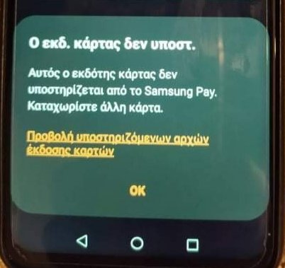

spoonman69 Δημοσ. 26 Δεκεμβρίου 2020 Δημοσ. 26 Δεκεμβρίου 2020 Στις 1/11/2020 στις 5:13 ΜΜ, dinak είπε Παιδιά άλλαξα το csc του watch σε αγγλικο, έφτιαξα και μια curved αλλά παρ'όλα αυτά το samsung pay δεν τη δεχεται..καμιά πρόταση; μήπως πρέπει να κάνω order να μου έρθει η actual curve κάρτα; παίζει ρόλο; Επίσης με το αγγλικό csc βλέπω οτι δεν έχει πάρει το latest update. Ακόμα tizen 4.0.0.7 έχω. Ισχύει και σ εσας αυτό; Ακριβως το ιδιο κι εδω. Βρηκες καμια λυση ? Το μονο που μπορω να φανταστω ειναι οτι επειδη το κινητο μου δεν ειναι Samsung δεν μπορει ισως για καποιο λογο να δεχτει την καρτα. Το περιεργο ειναι πως μου βγαζει μηνυμα οτι η καρτα ( curve ) δεν υποστηριζεται απο το Samsung pay, κατι που φυσικα δεν ισχυει....

thkassanis1988 Δημοσ. 28 Δεκεμβρίου 2020 Δημοσ. 28 Δεκεμβρίου 2020 Παρόλο που εκανα την αλλαγη του csc σε XEF μου λεει οτι το samsung pay δεν υποστηριζεται στην περιοχη μου. Γνωριζει κανείς κατι?
spoonman69 Δημοσ. 29 Δεκεμβρίου 2020 Δημοσ. 29 Δεκεμβρίου 2020 Να ρωτήσω και κάτι άλλο. Όσοι το κάνατε και δούλεψε, στην curve βάλατε Ελληνική διεύθυνση? Εγώ έβαλα Ελληνική και το Samsung pay δεν μου δεχεται την κάρτα curve μάλλον γιαυτον τον λόγο...
dinak Δημοσ. 2 Ιανουαρίου 2021 Δημοσ. 2 Ιανουαρίου 2021 (επεξεργασμένο) Στις 26/12/2020 στις 12:57 ΠΜ, spoonman69 είπε Ακριβως το ιδιο κι εδω. Βρηκες καμια λυση ? Το μονο που μπορω να φανταστω ειναι οτι επειδη το κινητο μου δεν ειναι Samsung δεν μπορει ισως για καποιο λογο να δεχτει την καρτα. Το περιεργο ειναι πως μου βγαζει μηνυμα οτι η καρτα ( curve ) δεν υποστηριζεται απο το Samsung pay, κατι που φυσικα δεν ισχυει.... Δυστυχώς όχι δε βρήκα Στις 29/12/2020 στις 1:38 ΠΜ, spoonman69 είπε Να ρωτήσω και κάτι άλλο. Όσοι το κάνατε και δούλεψε, στην curve βάλατε Ελληνική διεύθυνση? Εγώ έβαλα Ελληνική και το Samsung pay δεν μου δεχεται την κάρτα curve μάλλον γιαυτον τον λόγο... Και δ/νση Λονδίνου δοκίμασα να βάλω και πάλι τίποτα.. Επεξ/σία 2 Ιανουαρίου 2021 από dinak
