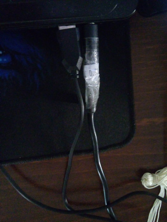

patras7 Δημοσ. 26 Σεπτεμβρίου 2018 Δημοσ. 26 Σεπτεμβρίου 2018 Γεια σας παιδια.χαλασε το καλωδιο τροφοδοσιας στο laptop και θα ηθελα να ρωτησω το εξης.πρεπει να αγορασω το ιδιο ακριβως;εννοω να εχει τα ιδια ονομαστικα χαρακτηριστικα;πχ στο ali βρισκω με παραπλησιες τιμες οσον αφορα τα volt και watt.παιζει να κανει καμια ζημια αν δεν ειναι το ιδιο ακριβως με το εργοστασιακο;
nikos903 Δημοσ. 26 Σεπτεμβρίου 2018 Δημοσ. 26 Σεπτεμβρίου 2018 Καλησπέρα. Για ποιο λάπτοπ μιλάμε; Γιατί σε μερικά δεν δουλεύουν σωστά οι aftermarket φορτιστές. Και ποιον φορτιστή έχεις βάλει στο μάτι; Πάντως αν χάλασε το καλώδιο γιατί δεν πας απλά να σου κολλήσουν ένα άλλο βύσμα; Και τον γνήσιο φορτιστή θα έχεις και πιο γρήγορα θα ξεμπερδέψεις. Γενικά πάντως τα βόλτ πρέπει να είναι τα ίδια και τα αμπέρ ίδια ή παραπάνω, κατ επέκταση και τα βάτ πρέπει να είναι ίδια ή παραπάνω. Ο γνήσιος πόσο έχει btw? Γιατί δεν παίρνεις τον ίδιο; Αν έχεις καλό λάπτοπ μην του βάλεις κινέζικο του 10ρικου... 1 1
patras7 Δημοσ. 26 Σεπτεμβρίου 2018 Μέλος Δημοσ. 26 Σεπτεμβρίου 2018 (επεξεργασμένο) 13 λεπτά πριν, nikos903 είπε Καλησπέρα. Για ποιο λάπτοπ μιλάμε; Γιατί σε μερικά δεν δουλεύουν σωστά οι aftermarket φορτιστές. Και ποιον φορτιστή έχεις βάλει στο μάτι; Πάντως αν χάλασε το καλώδιο γιατί δεν πας απλά να σου κολλήσουν ένα άλλο βύσμα; Και τον γνήσιο φορτιστή θα έχεις και πιο γρήγορα θα ξεμπερδέψεις. Γενικά πάντως τα βόλτ πρέπει να είναι τα ίδια και τα αμπέρ ίδια ή παραπάνω, κατ επέκταση και τα βάτ πρέπει να είναι ίδια ή παραπάνω. Ο γνήσιος πόσο έχει btw? Γιατί δεν παίρνεις τον ίδιο; Αν έχεις καλό λάπτοπ μην του βάλεις κινέζικο του 10ρικου... Το laptop ειναι 5ετιας compaq presario cq57.εχει κοπει το δευτερο μισο του καλωδιου αυτο που συνδεεται στο laptop.γινεται να μου κολλησουν αλλο βυσμα και που το κανουν;η αληθεια ειναι οτι στο ali με ακριβως τα ιδια χαρακτηριστικα μου βγαζει καποια στα 9 ευρω ενω γενικοτερα χαρακτηριστικα με 3 ευρω.γιαυτο λεω μην παρω κατι και μου δημιουργησει προβλημα. Επεξ/σία 26 Σεπτεμβρίου 2018 από patras7
kormos Δημοσ. 26 Σεπτεμβρίου 2018 Δημοσ. 26 Σεπτεμβρίου 2018 Από το να ρισκάρεις να κάψεις μια πλακέτα από πατέντες, «κινεζικές συσκευές» θα ήταν προτιμότερο να μπεις σε ένα κατάστημα που κάνουν επισκευές και πουλάνε περιφερειακά με το λαπτοπ μαζί και να αγοράσεις έναν φορτιστή άλλο. Συνηθως οι τιμές κυμαίνονται από 15€-40€ 1
nikos903 Δημοσ. 26 Σεπτεμβρίου 2018 Δημοσ. 26 Σεπτεμβρίου 2018 8 λεπτά πριν, patras7 είπε Το laptop ειναι 5ετιας compaq presario cq57.εχει κοπει το δευτερο μισο του καλωδιου αυτο που συνδεεται στο laptop.γινεται να μου κολλησουν αλλο βυσμα και που το κανουν;η αληθεια ειναι οτι στο ali με ακριβως τα ιδια χαρακτηριστικα μου βγαζει καποια στα 9 ευρω ενω γενικοτερα χαρακτηριστικα με 3 ευρω.γιαυτο λεω μην παρω κατι και μου δημιουργησει προβλημα. Μπορούν να σου αλλάξουν ολόκληρο το καλώδιο , να κάνουν κόλληση του καινούργιου πάνω στο παλιό ή να αλλάξουν μόνο το βύσμα, το θέμα είναι να έχουν εκεί κανένα για να σου το κολλήσουν τσακ μπάμ. Πάρε 2-3 τηλέφωνα να ρωτήσεις τιμή σε μαγαζιά με επισκευές pc και αν σε βολεύει/συμφέρει έχει καλώς. To βύσμα είναι 7.4mm × 5.0mm με πίν στην μέση αν σε ρωτήσουν. Εναλλακτικά ο γνήσιος πρέπει να είναι ~ στο 20ρικο, δες το μοντέλο του παλιού και αν είναι ίδιος ή στους συμβατούς κάνει. Αυτοί του 10ρικου δεν είναι εμπιστοσύνης πάντως, με τα 3€ απλά όχι 1 1
Crybal Δημοσ. 26 Σεπτεμβρίου 2018 Δημοσ. 26 Σεπτεμβρίου 2018 Πήγαινε σε ενα μαγαζι με ηλεκτρονικά να σου βαλουν άλλο βίσμα.Λογικά θα στο κάνουν επιτόπου και γρήγορα.Δεν θέλει πάνω απο 5 λεπτά.Αντε να σου πάρουν κανενα τάληρο.Αν πιανουν τα χέρια σου και έχεις κολλητήρι το κανεις και μονος σου.Το βισμα άντε να'χει κανενα ευρω 1
