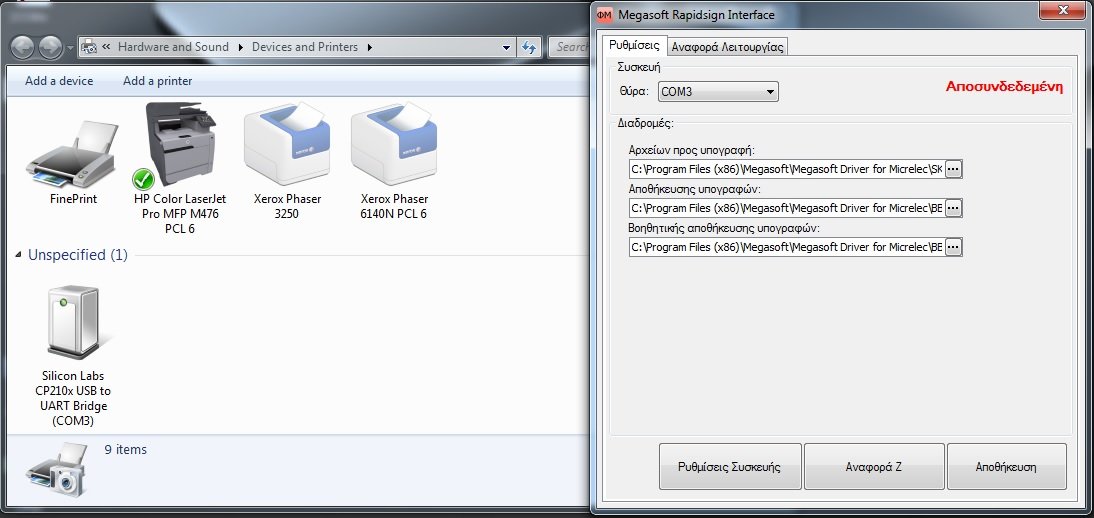

Camal Δημοσ. 24 Σεπτεμβρίου 2018 Δημοσ. 24 Σεπτεμβρίου 2018 Καλησπέρα σας! Υπάρχει κανείς εδώ που να γνωρίζει από Megasoft ? Έχω ένα θεματάκι με την επικοινωνία του φορολογικού μηχανισμού. Ευχαριστώ προκαταβολικά.

Camal Δημοσ. 25 Σεπτεμβρίου 2018 Μέλος Δημοσ. 25 Σεπτεμβρίου 2018 (επεξεργασμένο) Καλημέρα σε όλους. Το support το έχω σταματήσει για οικονομικούς λόγους. Άλλωστε δεν το χρειάστηκα και ποτέ μέχρι τώρα. Ενώ λοιπόν η συσκευή είναι συνδεδεμένη, μου εμφανίζει το αντίθετο. Έχω δοκιμάσει να αλλάξω θύρες usb αλλά και πάλι δεν άλλαξε κάτι. Επεξ/σία 25 Σεπτεμβρίου 2018 από Camal
stra777 Δημοσ. 25 Σεπτεμβρίου 2018 Δημοσ. 25 Σεπτεμβρίου 2018 (επεξεργασμένο) 1 ώρα πριν, Camal είπε Καλημέρα σε όλους. Το support το έχω σταματήσει για οικονομικούς λόγους. Άλλωστε δεν το χρειάστηκα και ποτέ μέχρι τώρα. Ενώ λοιπόν η συσκευή είναι συνδεδεμένη, μου εμφανίζει το αντίθετο. Έχω δοκιμάσει να αλλάξω θύρες usb αλλά και πάλι δεν άλλαξε κάτι. απ ότι καταλαβαινω ο φορολογικος παιζει με καλωδιο usb to usb και υπαρχει driver που τον βλεπει σαν σειριακη. Για αρχη αλλαξε usb και κανε επανεκκινηση τον η/υ μετα τσεκαρε στο device manager αν σου εμφανιζει την παρακατω επιλογη (τσεκαρε αν σου εμφανιζει com3 η καποια αλλη com, πχ com4) Επεξ/σία 25 Σεπτεμβρίου 2018 από stra777 1
Camal Δημοσ. 25 Σεπτεμβρίου 2018 Μέλος Δημοσ. 25 Σεπτεμβρίου 2018 (επεξεργασμένο) Έχω δοκιμάσει όλες τις θύρες του υπολογιστή κάνοντας και επανεκκίνηση. Στη διαχείριση συσκευών εμφανίζεται ακριβώς όπως και σε εσένα. Επίσης στην Αναφορά Λειτουργίας μου εμφανίζει αυτό: Επεξ/σία 25 Σεπτεμβρίου 2018 από Camal
stra777 Δημοσ. 25 Σεπτεμβρίου 2018 Δημοσ. 25 Σεπτεμβρίου 2018 (επεξεργασμένο) στις ρυθμισεις σου εμφανιζει ακομη "αποσυνδεδεμενη"; το καλωδιο απο την πλευρα του φορολογικου ειναι usb; σε ποια θεση ειναι κουμπωμενο (πχ vcom); τον φορολογικο εχεις δοκιμασει να τον ανοιγοκλεισεις/ βγαλεις απ οτο ρευμα; Επεξ/σία 25 Σεπτεμβρίου 2018 από stra777
Camal Δημοσ. 25 Σεπτεμβρίου 2018 Μέλος Δημοσ. 25 Σεπτεμβρίου 2018 (επεξεργασμένο) 16 λεπτά πριν, stra777 είπε στις ρυθμισεις σου εμφανιζει ακομη "αποσυνδεδεμενη"; το καλωδιο απο την πλευρα του φορολογικου ειναι usb; σε ποια θεση ειναι κουμπωμενο; τον φορολογικο εχεις δοκιμασει να τον ανοιγοκλεισεις/ βγαλεις απ οτο ρευμα; Ναι. USB σαν αυτό του εκτυπωτή. Ναι φυσικά. Μάλιστα όταν δοκιμάζω να βγάλω χειροκίνητα Ζ πατώντας τα κουμπιά στον ΦΜ, μου εμφανίζει στον υπολογιστή ότι η συσκευή είναι απασχολημένη. Επεξ/σία 25 Σεπτεμβρίου 2018 από Camal
stra777 Δημοσ. 25 Σεπτεμβρίου 2018 Δημοσ. 25 Σεπτεμβρίου 2018 (επεξεργασμένο) περιεργο...εγω εχω αλλου τυπου φορολογικο αλλα οταν κολλαει με αυτα που σου ειπα επανερχεται. αν δεν σε αφηνει ουτε χειροκινητο Ζ θεωρω οτι κατι παιζει με τον φορολογικο και οχι με την συνδεση με τον η/υ. κανε ενα τηλ στην υποστήριξη δεν εχεις να χασεις τιποτα. Επεξ/σία 25 Σεπτεμβρίου 2018 από stra777
Camal Δημοσ. 25 Σεπτεμβρίου 2018 Μέλος Δημοσ. 25 Σεπτεμβρίου 2018 (επεξεργασμένο) 19 λεπτά πριν, stra777 είπε περιεργο...εγω εχω αλλου τυπου φορολογικο αλλα οταν κολλαει με αυτα που σου ειπα επανερχεται. αν δεν σε αφηνει ουτε χειροκινητο Ζ θεωρω οτι κατι παιζει με τον φορολογικο και οχι με την συνδεση με τον η/υ. κανε ενα τηλ στην υποστήριξη δεν εχεις να χασεις τιποτα. RBS-100 έχω. Όταν προσπαθώ να βγάλω Ζ από ΦΜ λέει στο χαρτί που εκτυπώνει: Προσοχή! Δεν υπάρχει σύνδεση με Η/Υ για την αποστολή δεδομένων του αρχείου για την γενική ημερήσια ΠΑΗΨΣ. Στην οθόνη του ΦΜ λέει Εκδοση Ζ ? ... πατάω ΝΑΙ . Μετά στο χαρτί γράφει: Δεν υπάρχουν ΠΑΗΨΣ Εκδοθέντων Στοιχείων για την δημιουργία της Γενικής Ημερήσιας ΠΑΗΨΣ. Ξαναπατάω Ναι και μου τυπώνει το Ζ. Αν πάρω στην υποστήριξη θα μου πουν να ανανεώσω την ετήσια συνδρομή υποστήριξης. Και δεν είναι λίγα. Μήπως έχει αλλάξει κάτι στις "Διαδρομές" των αρχείων προς υπογραφή κ.τλ. ? Επεξ/σία 25 Σεπτεμβρίου 2018 από Camal

Camal Δημοσ. 25 Σεπτεμβρίου 2018 Μέλος Δημοσ. 25 Σεπτεμβρίου 2018 33 λεπτά πριν, stra777 είπε τιποτα φιλε, μακαρι να μπορουσα να βοηθησω παραπανω. το γνωριζω το ιδιο συμβαινει οταν εχω και εγω προβλημα με τον φμ και δεν μπορω να το λύσω. Το βρήκαααααααααααααα!!! Control Panel -> User Accounts -> Change User Account Settigns --> Never Notify.
stra777 Δημοσ. 25 Σεπτεμβρίου 2018 Δημοσ. 25 Σεπτεμβρίου 2018 ωραιος! αλλα πολυ κουλο, τι σχεση εχει αυτο με την επικοινωνια του φορολογικου; τεσπα σημασια εχει οτι το προβλημα λυθηκε 😀
