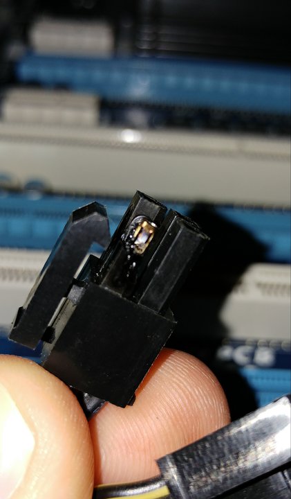

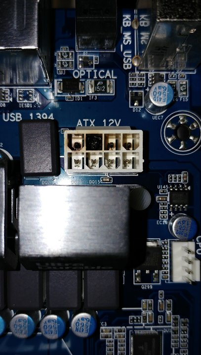

R-tzas Δημοσ. 23 Σεπτεμβρίου 2018 Δημοσ. 23 Σεπτεμβρίου 2018 Καλησπέρα σας, αντιμετωπίζω ένα πρόβλημα με την μητρική μου και θα ήθελα την βοήθεια σας. Πριν αρκετό καιρό είχα μια απότομη διακοπή ρεύματος στο σπίτι μου την ωρα που δούλευα στον υπολογιστή. Ο υπολογιστής στη συνέχεια δεν άναβε αν και έκανα CLR CMOS κτλπ.. Αποφάσισα λοιπόν να ξεκουμπώσω τα παντα και να τα ξαναβάλω, μετα απο αρκετή ώρα βάζοντας και βγάζοντας ξαφνικά άρχισε να δουλεύει μέχρι και πριν απο κανένα μήνα. Στο διάστημα αυτό βέβαια ειχα κάποια θέματα με την αναγνώριση των μνημών αν και δεν με προβλημάτιζε ιδιαίτερα. Πριν έναν μηνα σταματησε να λειτουργεί, άναβαν τα πάντα αλλα δεν ειχα εικόνα οπως επίσης δεν ανταποκρινόταν η μητρική στα power off και restart...κατάλαβα λοιπόν ότι ήταν η μητρική (η μητρική μου είναι η Gigabyte 990xa-ud3 και αγόρασα μεταχειρισμενη την M5a99fx pro r2.0). Σημερα εκεί που έκανα ελέγχους να δω αν δουλεύει σωστα η καινούργια κλπ ειδα ότι στην gigabyte είχε λιώσει ενα κομμάτι του 8πινου μεσα, βέβαια το τροφοδοτικό δουλεύει άψογα με την καινούργια και αποδίδει σωστά τα volt. Το ερώτημα μου είναι, γιατι να κάηκε το συγκεκριμένο σημείο της μητρικής χωρίς να υπάρχει πχ κάποιος καμμένος πυκνωτής η κάτι άλλο καμμενο πανω στην μητρική; και επίσης το τροφοδοτικό είναι ασφαλές να το χρησιμοποιήσω δλδ υπάρχει υποψία να φταίει το τροφοδοτικό για ολο αυτο ; ( τροφοδοτικό XFX pro850w core edition). Σας ευχαριστώ
nikos903 Δημοσ. 23 Σεπτεμβρίου 2018 Δημοσ. 23 Σεπτεμβρίου 2018 Καλησπέρα. Καμένος πλαστικός κονέκτορας πάει να πει οτι πέρασε ρεύμα απο εκεί πιο πολύ απο όσο ήταν σχεδιασμένος αυτός να δεχθεί, τώρα αν έχεις κανένα επεξεργαστή "εργοστάσιο" και του έχεις χτυπήσει και κανένα OC εεεεεε, μπορεί να το ζόρισες.... Διαφορετικά ποιος ξέρει, κανένα mos εκεί να βραχυκύκλωσε και να τράβηξε πολύ ρεύμα; Αν δεν έχεις νούμερα δεν θα βγάλεις άκρη. Δηλαδή πρέπει να δεις πόσα watt πραγματικά τραβάει ο επεξεργαστής σου, πόσα αντέχει να πάρει ο κονέκτορας (άντε βρες νούμερα για αυτό) και αν έχεις τίποτα χαλασμένο εκεί στην τροφοδοσία. Πυκνωτής δύσκολα να στην κάνει αυτήν την δουλειά και αν κάηκε κανένα mos αυτά δεν είναι σίγουρο οτι θα σκάσουν αν βραχυκυκλώσουν, άσε που έχουν ψήκτρα απο πάνω αυτά και αν δεν την έβγαλες δεν θα το δεις. Όπως και να έχει αφού δεν δουλεύει σύμφωνα με τα παραπάνω μπορεί να είναι τροφοδοσία του επεξεργαστή αλλά άντε μέτρα μέχρι να βρεις αν έχει σκάσει τίποτα και αφού έχεις ήδη άλλη... Το τροφοδοτικό αν δίνει σωστές τάσεις σε idle και load κομπλέ πρέπει να είναι. 1 1
filipN Δημοσ. 23 Σεπτεμβρίου 2018 Δημοσ. 23 Σεπτεμβρίου 2018 Είχε λιώσει το πλαστικό στο 8πινο της μητρικής και δεν είχε παρόμοια-έστω μικρότερη φθορά-το αντίστοιχο του τροφοδοτικού;
R-tzas Δημοσ. 24 Σεπτεμβρίου 2018 Μέλος Δημοσ. 24 Σεπτεμβρίου 2018 6 ώρες πριν, nikos903 είπε Καλησπέρα. Καμένος πλαστικός κονέκτορας πάει να πει οτι πέρασε ρεύμα απο εκεί πιο πολύ απο όσο ήταν σχεδιασμένος αυτός να δεχθεί, τώρα αν έχεις κανένα επεξεργαστή "εργοστάσιο" και του έχεις χτυπήσει και κανένα OC εεεεεε, μπορεί να το ζόρισες.... Διαφορετικά ποιος ξέρει, κανένα mos εκεί να βραχυκύκλωσε και να τράβηξε πολύ ρεύμα; Αν δεν έχεις νούμερα δεν θα βγάλεις άκρη. Δηλαδή πρέπει να δεις πόσα watt πραγματικά τραβάει ο επεξεργαστής σου, πόσα αντέχει να πάρει ο κονέκτορας (άντε βρες νούμερα για αυτό) και αν έχεις τίποτα χαλασμένο εκεί στην τροφοδοσία. Πυκνωτής δύσκολα να στην κάνει αυτήν την δουλειά και αν κάηκε κανένα mos αυτά δεν είναι σίγουρο οτι θα σκάσουν αν βραχυκυκλώσουν, άσε που έχουν ψήκτρα απο πάνω αυτά και αν δεν την έβγαλες δεν θα το δεις. Όπως και να έχει αφού δεν δουλεύει σύμφωνα με τα παραπάνω μπορεί να είναι τροφοδοσία του επεξεργαστή αλλά άντε μέτρα μέχρι να βρεις αν έχει σκάσει τίποτα και αφού έχεις ήδη άλλη... Το τροφοδοτικό αν δίνει σωστές τάσεις σε idle και load κομπλέ πρέπει να είναι. Ευχαριστώ πολύ για την βοήθεια σου, ο επεξεργαστής δεν ειχε γίνει σοβαρό OC εκείνη την περίοδο, γύρο στα 4,2gh...τίποτα σπουδαίο. Είδα και κάτω απο την ψύκτρα για κανένα καμμένο mos αλλά φαίνονται όλα κομπλέ. Θα την δώσω σε φίλο ηλεκτρονικο να την δει μήπως και μπορεσουμε να την φτιάξουμε για αλλο σύστημα. 4 ώρες πριν, filipN είπε Είχε λιώσει το πλαστικό στο 8πινο της μητρικής και δεν είχε παρόμοια-έστω μικρότερη φθορά-το αντίστοιχο του τροφοδοτικού; Ναι έχει λιώσει και απο το τροφοδοτικό λίγο αλλα κουμπωνει κανονικά, λεω να βγάλω απο κανένα παλιο τροφοδοτικό το πλαστικό και να το αντικαταστήσω.
