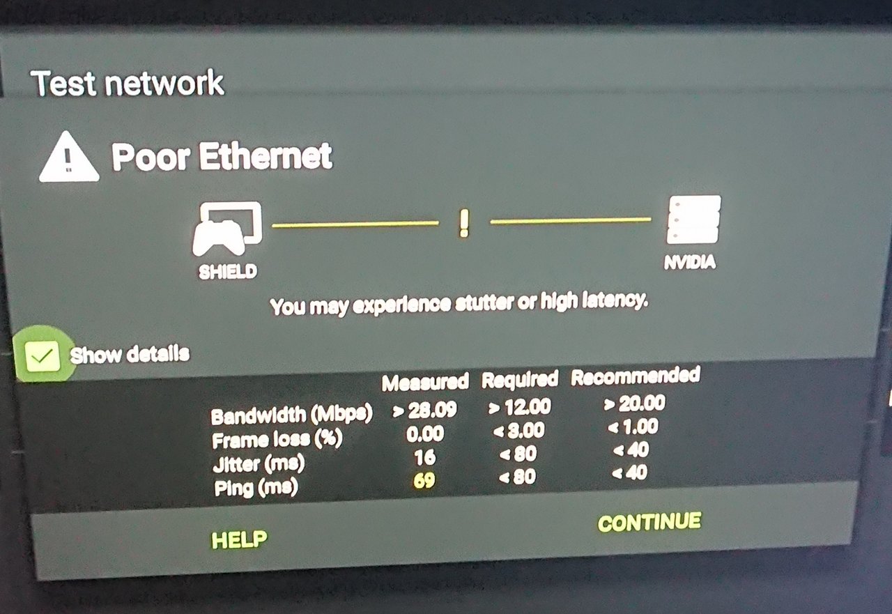

pedrojay Δημοσ. 26 Σεπτεμβρίου 2018 Δημοσ. 26 Σεπτεμβρίου 2018 19 ώρες πριν, majnun είπε Όχι και είναι αρκούντως σπαστικό. Εμένα μου βγάζει συνεχώς high latency στα παιχνίδια. F1 2018 που αγόρασα και προσπάθησα να παίξω ήταν unplayable. Sniper Elite που έχει μέσα, unplayable. Tomb Raider το αρχικό κάποια στιγμή έσκασε. Εκεί που πάει μπάλα είναι android παιχνίδια γιατί μάλλον τα παίζει τοπικά. Με βλέπω να το δίνω εν τέλει γιατί android tv δε μου χρειαζόταν. Ήθελα μια κονσόλα χωρίς την κονσόλα και με τις φθηνές τιμές που μπορείς να βρεις στο steam. Τα βρήκα όλα, αλλά με lag. Φίλε μου εγώ με vdsl30 δεν έχω κανένα πρόβλημα.Sniper elite και Tomb raider τα έχω παίξει αρκετές ώρες μάλιστα.Το σαββατοκύριακο έπαιξα 5-6 ώρες Ghost recon:Wildlands που ήταν free to play. Φαντάζομαι το shield είναι με ethernet με το router,έτσι; Αν ναι,τότε αυτό που μάλλον θα λύσει το πρόβλημά σου είναι η αλλαγή server στις ρυθμίσεις.Πιθανολογώ ότι είσαι στον EU central,δοκίμασε κάποιον από τους EU west. Αν θες βάλε και screenshot από το network test του geforce now. Εμένα πχ είναι όλα καλύτερα από το recommended,εκτός του ping που είναι ανάμεσα σε recommended και required.Ψάξου και λίγο με τις ρυθμίσεις γενικότερα,μου φαίνεται ότι δεν το έχεις κάνει και απογοητεύεσαι εύκολα. Επίσης,αν όπως γράφεις το πήρες κυρίως για Geforce now,ελπίζω να έχεις υπόψιν σου οτι δεν θα είναι δωρεάν για πάντα.
majnun Δημοσ. 26 Σεπτεμβρίου 2018 Δημοσ. 26 Σεπτεμβρίου 2018 1 ώρα πριν, pedrojay είπε Φίλε μου εγώ με vdsl30 δεν έχω κανένα πρόβλημα.Sniper elite και Tomb raider τα έχω παίξει αρκετές ώρες μάλιστα.Το σαββατοκύριακο έπαιξα 5-6 ώρες Ghost recon:Wildlands που ήταν free to play. Φαντάζομαι το shield είναι με ethernet με το router,έτσι; Αν ναι,τότε αυτό που μάλλον θα λύσει το πρόβλημά σου είναι η αλλαγή server στις ρυθμίσεις.Πιθανολογώ ότι είσαι στον EU central,δοκίμασε κάποιον από τους EU west. Αν θες βάλε και screenshot από το network test του geforce now. Εμένα πχ είναι όλα καλύτερα από το recommended,εκτός του ping που είναι ανάμεσα σε recommended και required.Ψάξου και λίγο με τις ρυθμίσεις γενικότερα,μου φαίνεται ότι δεν το έχεις κάνει και απογοητεύεσαι εύκολα. Επίσης,αν όπως γράφεις το πήρες κυρίως για Geforce now,ελπίζω να έχεις υπόψιν σου οτι δεν θα είναι δωρεάν για πάντα. Το είχα κάνει factory reset για να το επιστρέψω στην Amazon. Το ξεπακετάρω για να του δώσω 2η ευκαιρία. Στην αρχή δεν έβρισκε το remote. με λίγο κόπο οκ Ξαναβάζω το f1 2018 και ήταν σα να ήταν άλλη κονσόλα. Καμία σχέση το lag. Δε ξέρω τι έγινε. Έχει ρίξει σίγουρα την ποιότητα στα γραφικά (potato) αλλά ήταν playable 90% Σίγουρα το έχω πάρει σα gaming console (έστω και των χαζόπαιγνιδων android) αλλά το home cinema κομμάτι είναι ένα ευχάριστο συν. Αν το geforce now είναι μέχρι 20Ε αλλά με σοβαρή υποστήριξη, δε θα έχω πρόβλημα. Έτσι όπως είναι τώρα πάνω από 10Ε το μήνα δεν έδινα. Το καλύτερο/χειρότερο είναι ότι δεν υπάρχει τίποτα αντίστοιχο του Έχεις ένα απλοϊκό terminal που σου streamάρει παιχνίδια κόστους steam χωρίς αναμονές για download, χωρίς αγωνίες για χώρο στο σκληρό, χωρίς να πρέπει να προβληματιστείς για την κάρτα γραφικών σου. Από την άλλη αυτά τα κάνει μερικώς καλά. Τα στατιστικά μου:

gchris7 Δημοσ. 27 Σεπτεμβρίου 2018 Δημοσ. 27 Σεπτεμβρίου 2018 Χτες τελικά ενεργοποιηθηκε η VDSL 50 από vodafone. Σύμφωνα με το τεστ του gforce now το Ping ανέβηκε από τα 58 στα 88 και όντως, το dauntless που έβαλα λίγο να δοκιμάσω ήταν unplayable. Πολλά κολλήματα/σπασίματα και συνεχώς αναμμένη η ένδειξη για κακό ίντερνετ. Δεν πρόλαβα να το πολύ ψάξω αλλά περιέργως απενεργοποιωντας το ipv6 από τα settings του shield βελτίωσε κάπως τα πράγματα με το ping να πέφτει οριακά κάτω από τα required στα 78. Επίσης με την μια πήρα vodafone να με γυρίσουν σε fastpath και έστειλαν αίτηση στον OTΕ οποτε θα παρει 1-2 μέρες απο οτι μου είπαν. Ελπίζω με fastpath να κερδίσω 10-15 ms ακόμα, τουλάχιστον να μην κάνει όλα αυτά τα σπασίματα.
