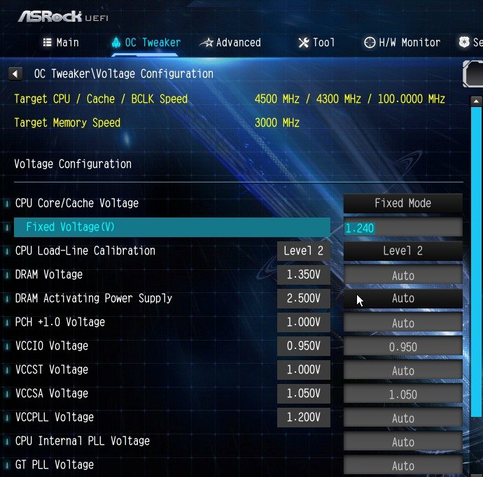

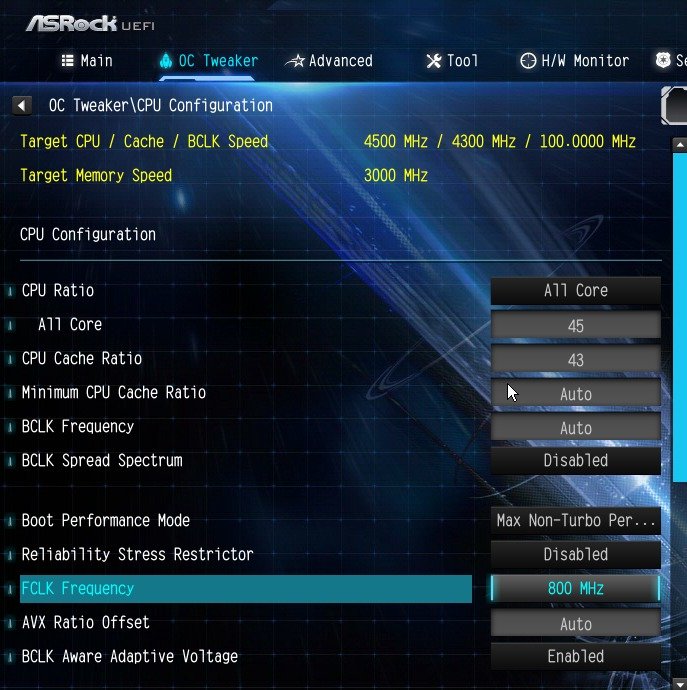

FORIS78 Δημοσ. 22 Σεπτεμβρίου 2018 Δημοσ. 22 Σεπτεμβρίου 2018 (επεξεργασμένο) πινάκας έλεγχου/σύστημα και ασφάλεια/επιλογές ενεργείας εκεί θα το βρεις τι να λέει να πέφτει στο idle αφου λες οτι 6 ώρες δουλεύει full load τραγικό δεν είναι το 1.27 άλλα είναι πολύ για 4.5, με αυτό το vcore παίζει στα 4.7-4.8 , βαλε χειροκίνητα 1.23 για 4.5 και δες αν ειναι σταθερος οχι με το auto oc τις μητρικης. μπες bios και βαλε τα παρακατω setings, μετα τσεκαρε για σταθεροτητα με το realbench τρεξτο κανα μισαωρο to stress test αμα δεν βγαλει σφαλμα πιθανοτατα εισαι οκ, αν δεις μπλε οθονες απλα δωσε λιγο vcore παραπανω 1,26 με το llc sto 2 Επεξ/σία 22 Σεπτεμβρίου 2018 από FORIS78 2
