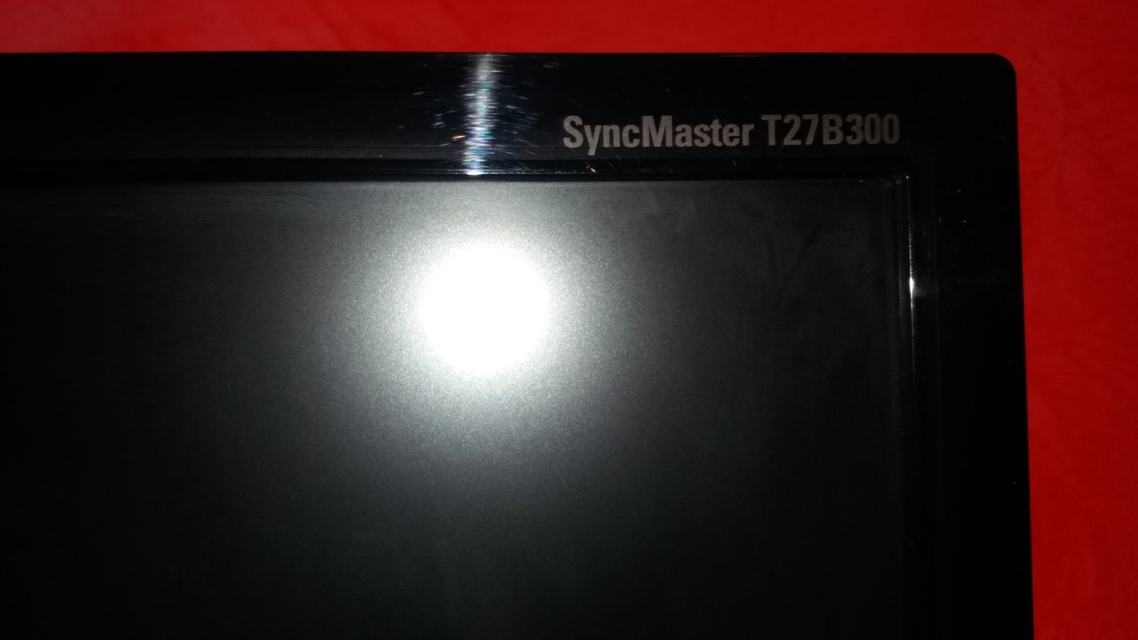

Επισκέπτης Δημοσ. 21 Σεπτεμβρίου 2018 Δημοσ. 21 Σεπτεμβρίου 2018 Καλησπερα εχω μια τηλεοραση samsung Τ27B300 εκει που δουλευε κανονικα κανει ενα μπαμ και σβηνει και ριχνει και τον γενικο του σπιτιου.... σηκωνω τον γενικο αλλα η τηλεοραση τιποτα ουτε αναβει ουτε λαμπακια τιποτα η την εχεις στην πριζα η οχι πλεον το ιδιο δεν κανει τιποτα μαυρη μαυριλα..... τη μπορει να εγινε στα καλα καθουμενα εριξε τον γενικο απιστευτο,,

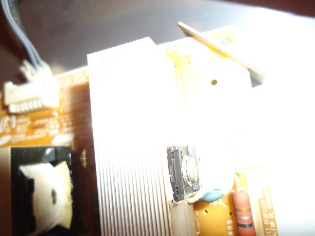

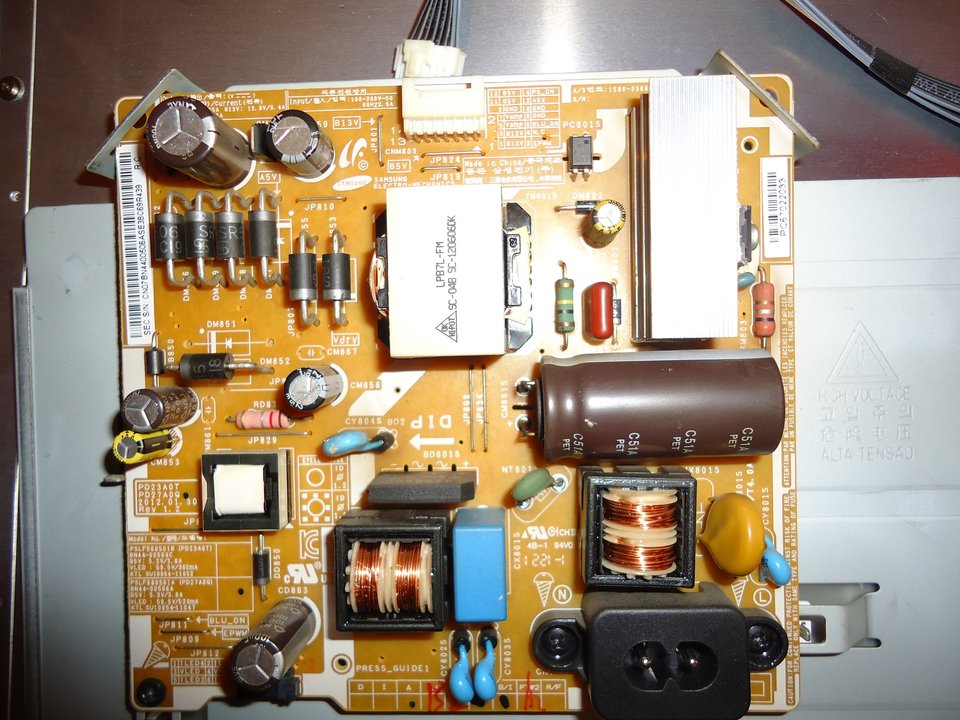

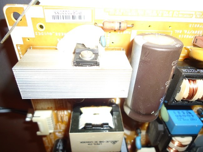

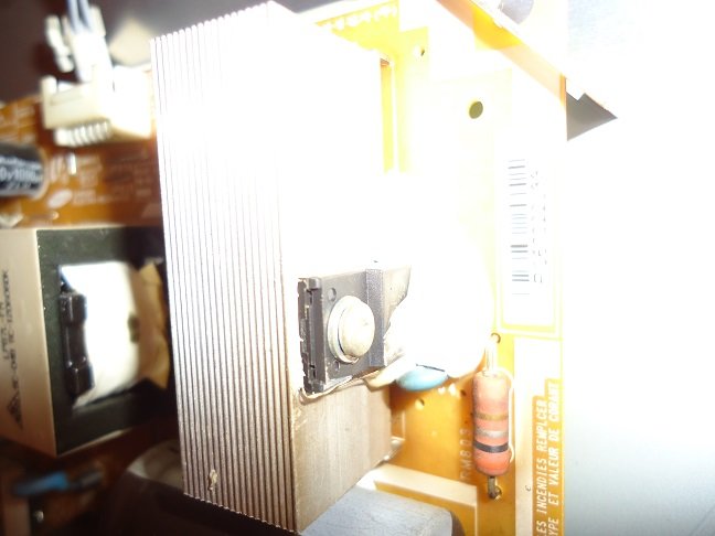

Επισκέπτης Δημοσ. 27 Σεπτεμβρίου 2018 Δημοσ. 27 Σεπτεμβρίου 2018 (επεξεργασμένο) Αυτη ειναι η μια απο της 2 που εχει πανω και το μονο που βλεπω ειναι ενα ασπρο λιωμενο διπλα στο ασημενιο δεξια ψυκτρα τη ειναι Και αυτη η δευτερη δεν ειδα κατι .... Επεξ/σία 27 Σεπτεμβρίου 2018 από Επισκέπτης
Mr_Terror Δημοσ. 27 Σεπτεμβρίου 2018 Δημοσ. 27 Σεπτεμβρίου 2018 οπτικα οσο μπορω να δω καθαρα φαινονται ενταξει οι πυκνωτες.Δεν σημαινει ομως οτι δεν θελουν αλλαγμα.Δεν φαινεται στη φωτο αν υπαρχει γυαλινη ασφαλεια να εβλεπες αν ειναι καμμενη. Θελει τεχνικο να τσεκαρει που ειναι η ζημια.Παντως να ξερεις ανταλλακτικα δεν θα βρεις.Ειναι παλιο μοντελο και η samsung δεν παρεχει ανταλλακτικα σε παλια μοντελα.
heros Δημοσ. 1 Οκτωβρίου 2018 Δημοσ. 1 Οκτωβρίου 2018 οι φωτο ειναι με φλας και δεν φαινονται καλα... μονο η πρώτη.. ότι και να ειναι πάντως το πρόβλημα ξεκινάει από την πλακέτα τροφοδοσίας.... Στην samsung εννοείται μην προσπαθήσεις είτε δεν θα έχουν είτε θα έχουν με 150 ευρω.... Ψαξε βάζοντας τους κωδικούς της πλακέτας στο ebay ..(πρέπει να βρεις μία με ακριβώς ίδιους και οπτικά να ταιριάζει με την δικιά σ ου..) είτε σε έναν τοπικό ηλεκτρονικό να στην φτιάξει...
