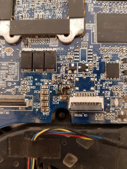

logokrimenos Δημοσ. 24 Σεπτεμβρίου 2018 Μέλος Δημοσ. 24 Σεπτεμβρίου 2018 Ανακάλυψα το συγκεκριμένο σήμερα που το άνοιξα. Είναι λέτε ο ένοχος?
giannis22k Δημοσ. 24 Σεπτεμβρίου 2018 Δημοσ. 24 Σεπτεμβρίου 2018 Λογικα αυτο πρπει να ειναι για αν καταλαβα καλα απο την φωτο ,αριστερα ειναι τα pins που σενδεεται το καλωδιο οθονης?Οποτε ο πυκωτης που εσκασε μπορει να ειναι επανω στην γραμμη τροφοδσιας με τα pins της οθονης.Kαλο ειναι να αλλαχτει σε καποιον τεχνικο για να βεβαιωθεις
rayven18 Δημοσ. 24 Σεπτεμβρίου 2018 Δημοσ. 24 Σεπτεμβρίου 2018 Το κάτω είναι πυκνωτής, μπορείς να τον αφαιρέσεις τελείος και δεν χρειάζεται καν αντικατάσταση 99%, το πανω που έιναι αντιστασούλα οπωςδήποτε πρέπει να βρείς την τιμή της και να την αλλάξεις με κάποια σε περίπτωση που βραχυκύκλωσε. Αφαίρεσε τον πυκνωτή και δοκίμασε να δείς εαν θα ανοίξει. Ο πυκνωτής έχει γίνει στην ουσία καλώδιο (βραχυκύκλωμα) και σου τραβάει όλη την γραμμή του ρεύματος στην οθόνη στα 0V άκυρω και τα δυο πυκνωτές είναι, pc27 pc26 pc30, κανονικά δές με ενα πολύμετρο σε continuity mode ποιος είναι βραχυκυκλωμένος και βγάλτον 2
logokrimenos Δημοσ. 25 Σεπτεμβρίου 2018 Μέλος Δημοσ. 25 Σεπτεμβρίου 2018 15 ώρες πριν, rayven18 είπε Το κάτω είναι πυκνωτής, μπορείς να τον αφαιρέσεις τελείος και δεν χρειάζεται καν αντικατάσταση 99%, το πανω που έιναι αντιστασούλα οπωςδήποτε πρέπει να βρείς την τιμή της και να την αλλάξεις με κάποια σε περίπτωση που βραχυκύκλωσε. Αφαίρεσε τον πυκνωτή και δοκίμασε να δείς εαν θα ανοίξει. Ο πυκνωτής έχει γίνει στην ουσία καλώδιο (βραχυκύκλωμα) και σου τραβάει όλη την γραμμή του ρεύματος στην οθόνη στα 0V άκυρω και τα δυο πυκνωτές είναι, pc27 pc26 pc30, κανονικά δές με ενα πολύμετρο σε continuity mode ποιος είναι βραχυκυκλωμένος και βγάλτον Πριν χρόνια είχα ένα θέμα που άκουσα ένα τσαφ και μύρισε καμένο έσβησε το λάπτοπ και δεν άναψε. Βέβαια μετά απο λίγη ώρα άνοιξε και απο τότε δούλευε κανονικά. Δεν ξέρω αν ήταν απο τότε αυτό ή εγινε τώρα. Θα το φέρω στην δουλειά αύριο και θα προσπαθήσω να το δω αυτό που είπες με έναν συνάδελφο ηλεκτρολόγο.
