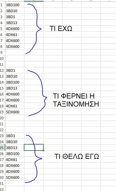

Tzimmys Δημοσ. 20 Σεπτεμβρίου 2018 Δημοσ. 20 Σεπτεμβρίου 2018 Καλημέρα σε όλους.... Θέλω να κάνω το εξής, αλλά δεν το καταφέρνω..... Ευχαριστώ πολύ για τον χρόνο σας.

Tzimmys Δημοσ. 20 Σεπτεμβρίου 2018 Μέλος Δημοσ. 20 Σεπτεμβρίου 2018 Μου έχει σπάσει τα νεύρα, αλλά δεν μπορώ να κάνω τίποτα.... gregdel, δεν υπάρχει μοτίβο.... Κάποιοι κωδικοί είναι 4BD721, μετά 5GHTR23, 5GHTR210, γενικά δεν υπάρχει κάποια συνέχεια, πέραν του ότι πάντα ξεκινάει με αριθμό (έναν τουλάχιστον αλλά μπορεί να φτάσει και τέσσερα), ακολουθεί/ουν γράμμα/γράμματα και ξαναέρχονται αριθμοί.... micos, είναι κωδικοί προιόντων, και δεν μπορούν να αλλαχτούν. Άλλο προϊόν το 100, άλλο το 0100. Δυστυχώς.

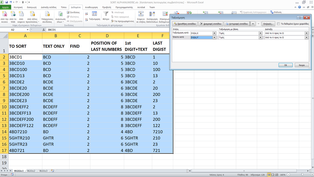

gregdel Δημοσ. 21 Σεπτεμβρίου 2018 Δημοσ. 21 Σεπτεμβρίου 2018 (επεξεργασμένο) Το θέμα είναι να χωριστεί το αλφαριθμητικό σε 2 τμηματα... το 1ο τα γραμματα μαζι με τον 1ο αριθμο και το 2ο μονο ο αριθμος... Με αυτή την παραδοχή... ... βρήκα μια ρουτίνα εδώ που το κάνει: https://www.extendoffice.com/documents/excel/1625-excel-extract-text-from-alphanumeric-string.html και εφτιαξα ενα excel... εδω: https://www.dropbox.com/s/kvog03xhl4wkpp6/SORT ALPHANUMERIC.xls?dl=0 Βεβαια οι στήλες B,C,D είναι βοηθητικές και θα μπορούσαν να μην υπάρχουν αλλά τις αφήνω για οπτική βοήθεια. Οι στήλες E,F είναι το 1ο μέρος και το 2ο μέρος Αν κάνεις sort από A2..F17 με sorting τις στήλες E+F (με την F ως αριθμούς) τότε βγάζει κάτι καλύτερο από το αυτόματο sorting του excel. Αν δεν ισχυουν οι αρχικές παραδοχές τότε θέλει κάτι διαφορετικό. ΑΡΧΙΚΑ SORTED Επεξ/σία 21 Σεπτεμβρίου 2018 από gregdel
