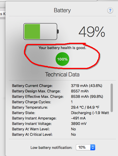

killer76 Δημοσ. 21 Σεπτεμβρίου 2018 Μέλος Δημοσ. 21 Σεπτεμβρίου 2018 Το ξέρω ρε γαμώτο. Έτρεξα και μια εφαρμογή απο εδώ https://imazing.com/ και η μπαταρία φαίνεται πολύ καλή. Τι να κάνω?

killer76 Δημοσ. 21 Σεπτεμβρίου 2018 Μέλος Δημοσ. 21 Σεπτεμβρίου 2018 (επεξεργασμένο) Ναι το προβλημα το ειχα πριν την αλλαγη της μπαταριας. για κανα 12 ωρο standby τωρα στο 48% το αφησα και στο 48% το βρηκα. πιστευω οτι καλυτερα ειναι να το κανω αποψε ενα setup as new, να κανω 2-3 κυκλους φορτισης και να το παω δευτερα. Συμφωνειτε; Επεξ/σία 21 Σεπτεμβρίου 2018 από killer76
jrepair Δημοσ. 21 Σεπτεμβρίου 2018 Δημοσ. 21 Σεπτεμβρίου 2018 (επεξεργασμένο) 3 λεπτά πριν, killer76 είπε Ναι το προβλημα το ειχα πριν την αλλαγη της μπαταριας. για κανα 12 ωρο standby τωρα στο 48% το αφησα και στο 48% το βρηκα. πιστευω οτι καλυτερα ειναι να το κανω αποψε ενα setup as new, να κανω 2-3 κυκλους φορτισης και να το παω δευτερα. Συμφωνειτε; Οπότε με την καινούργια μια χαρά είσαι,ναι κάνε το. Επεξ/σία 21 Σεπτεμβρίου 2018 από jrepair
